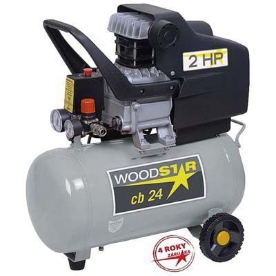

Prosím o vyjádření k tomuto stroji
Kompresor Woodstar CB 24 olejový
Záruka 2+2 roky
Elektrický motor 230 V, příkon 1500 W/2.0 PS, 2850 ot./min., pracovní tlak max. 8.9 bar, objem vzdušníku 24 l, sací výkon 220 l/min., plnící množství 160 l/min, regulace pracovního tlaku, množství oleje 0.3 l, manometr vzdušníku, manometr pro kontrolu nastaveného pracovního tlaku, 2x výstup vzduchu, redukční ventil, tlakový spínač, odkalovací ventil, zpětný ventil, pojistný ventil, vzduchový filtr, optický ukazatel stavu oleje, pojezdová kola, rukojeť, rozměry 575x270x605 mm, hmotnost cca 25.5 kg
doprava zdarma
Cena v akci 1990,- (včetně DPH)
A k tomu bych vzal za 599,- tuto 5-ti dílnou sadu Einhell profi: hadice s rychlospojkami, kovová ofuk. pistole, dtto stříkací pistole s horní nádobkou, dtto rozprašovač s dolní nádobkou, dtto adaptér na huštění s manometrem. Objemy nádob ani délka hadice neuvedeny, ale má to být vhodné příslušenství.
Ten vzdušník je opravdu maličký a výdrž toho kompresoru možná sporná, nicméně, když je olejový, tak snad ... ale to je jen můj předpoklad. Nemáte s ním někdo vlastní zkušenost, netřese se jak ratlík? Samozřejmě že to není ani tak dotaz na "profíky", pro ty , předpokládám, je plnicí množství menší než 300l/min nezajímavé, o boubelatém vzdušníku ani nemluvě, ale... :)

Pře pár lety jsem koupil podobný s 5l vzdušníkem. Po 10 minutách provozu se kousnul píst.
Sundal jsem hlavu a zjistil jsem, že je tam nějaký hustý olej, který skoro netekl.
S novým olejem funguje bez problému.

Mam jeho vetsiho brachu, Scheppach s 50l vzdusnikem. Mam ho asi 1/2 roku a zatim dobre.
Jenom maji desny hokej v parametrech. Nekde pisou max. tlak 8bar, nekde 8.9bar, a to treba v jednom odstavci na jedne strance navodu. Na dotaz primo na servisu Scheppach mi rekli, ze plati 8bar. Ten muj ale vypina driv (kolem 7.5bar), tak mi po telefonu dovolili vlezt do regulatoru a dostelovat to.
Blbe je, ze se ta nastelovat jenom vypinaci tlak, ale uz ne hystereze (a tedy zapinaci tlak).
S tou zarukou 2+2 roky je to takove siditko. Pro ty dalsi 2 roky je podminkou, ze to musi projit ve 24. mesici placenou servisni prohlidkou v jejich servisu. Cenu prohlidky mi na telefon nechteli rict (klasicke vymluvy, ze se to muze lisit atd.), takze bych necekal zadne male penize.

já přímo tenhle kupoval asi před dvěma lety a pořád chodí..dokonce to má i nějakou tepelnou pojistku takže se to asi po hodině v kuse stříkání vypne a asi 15minut chladne, jinak to příslušenství za 500 jsou vyhozené peníze, ta pistole stříká asi tak jednou z 20ti případů, většinou jen plive vzduch a barvu ne, ta 5m hadička je tak profi že musí být pořád rovně, jakmile se za ni zatáhne tak díky tomu že má stěnu asi tak 0,5mm tak se sploští a zavře přívod vzduchu.. a ty rychlospojky sice fungujou, ale všechny co jsem tam měl tak utíkali, v jedný poloze to drží pak s tím zahejbeš a už to syčí.. doporučuju spíš koupit kvalitní hadici a stříkací pistoli jakbysmet, ta ofukovací pistole to byl jedinej zázrak kterej z toho fungoval (po výměně koncového závitu za rychlospojkovej bajonet.. to se musí vyměnit všude, samozřejmě to není součástí) jinak to na kolo s manometrem je taky perfektní, ale kolo velikosti 16" tím nafoukneš s vypětím všech sil, menší kolo ani omylem.. ono totiž normální výrobce to má úhlové,aby to šlo nasadit na ventilek když je nad ním třeba i 1,5cm místa, tady potřebuješ nad ventilkem tak 5cm protože ta trubička má tak 3cm a musíš ohnout tu hadici.. takže jak jsem psal malé dětské kola 12 a 14 maj nad ventilkem pár cm a ani omylem.. ty nafoukneš tou ofukovací pistolí bez manometru:D
když jsem to kupoval já tak stál 2500-2700 a ta sada byla příslušenství zdarma..

ale pokud to máš vyloženě na stříkání tak to neber.. na to je to slabý a málo vzduchu..
já to mám do dílny ofouknout špony, nafouknout kola, občas něco malého stříknout a to šlo teď jsem k tomu přidělal frézku s pneumatickým ATC, pneu výměníkem atd a to už je docela žrout vzduchu.. takže 5-6 výměn nástroje a už to spouští.. jenže velkej Orlík stojí ranec a hlavně není kam dát.. tak jsem koupil tenkrát tohle a až odejde tak za 2ku koupím jinej..

Mám zkušenosti se dvěma podobnými - stejné parametry a obsah ale jiná značka. Ten první mám už přes tři roky a jede bez nejmenších problémů (ofukování, sponkovací pistole, občas dofukování kol na autě) Druhý jsem měl na ofukování mašin - tady už jel ve větším záběru - což bylo poznat, protože se asi po tři čtvrtě roce provozu kousnul. Takže reklamace a později vrácení peněz. Kupoval jsem ho v Baumaxu - a pro tyto případy používám Baumax jako pujčovnu. Pečlivě si schovávám doklady o koupi a čekám, jestli to přežije záruku, nebo ne. Pokud ne, tak ihned reklamuji a zatím ve 100% případů mi byly po čase vráceny peníze.
Ale myslím, že se to za ty prachy docela vyplatí, i když by měl jít po dvou letech do kytek ...
