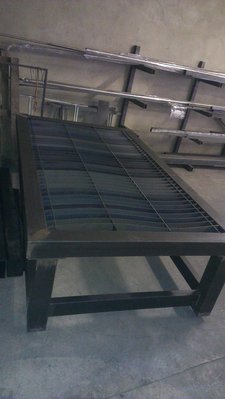

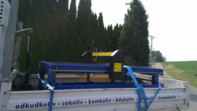

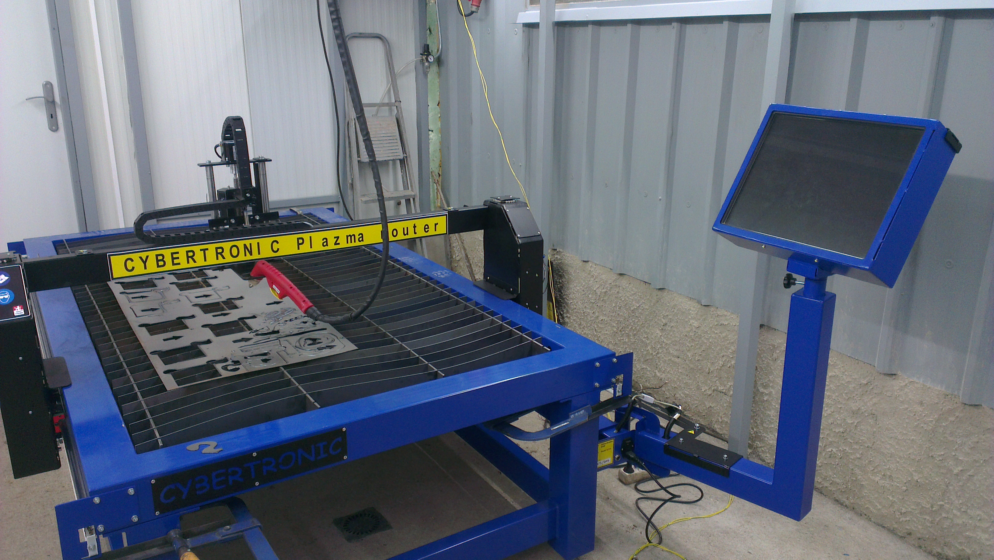

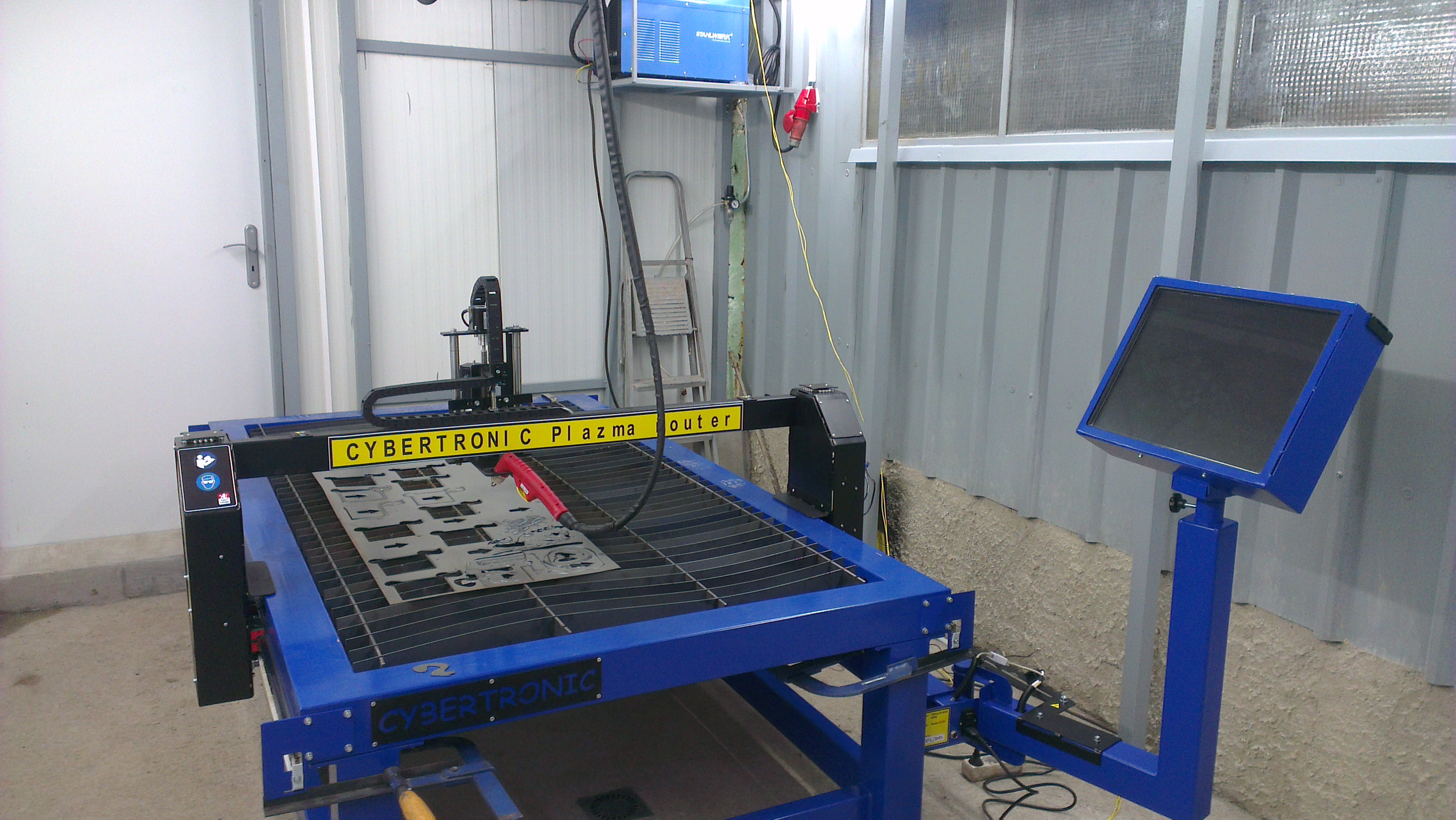

Zdravím, vložil jsem pár fotek konečně dokončeného plazma routeru s vlastním řízením postaveném na Machu a SheetCamu. Router ma vlastní elektroniku se zesilovači sběrnice, vše řídí procesor, který jen z machu přijímá povely. Problémy z Machem, jako nedokonalosti koncových spínačů atd, jsou odstraněny právě tímto procesorem. pokužívám na každé ose jeden kapacitní koncový spínač, kde procesor monitoruje směr, podle směru a přerušení kapacitního spínače vyhodí pro mach pouze ESTOP a sam odjede s danou osou v opačnem směru až do opětovného spojení koncovéo spínače. To je ověřená, nejlepší konstrukce, s tímto pak Mach je poměrně spolehlivý. Dále tato elektronika disponuje aktivní osou Z, která i bez THC sjíždí na materiál, dotkne se (neni to vodivostí, ale plovoucí osou Z) vynuluje osu Z a vyjíždí do nastavené výšky programem. Dále je možné pak zapnout i THC pro průběžné měření. To je vše na jedné desce, a pravděpodobně to bude v prodeji na cncshop.cz
Testoval jsem i čínské plazmové agregáty, jde především o odolnost na rušení. Nemám žádné stíněné kabely, to není lék, jen maska. Na elektronice jsou dolní propusti, filtrace, které propouští jen ty frekvence co mají, dále jsou použité cívky s bivilárním vinutím a též feritobé kroužky na kabelech vstupujících do elektroniky. Tímto není žádný problém.

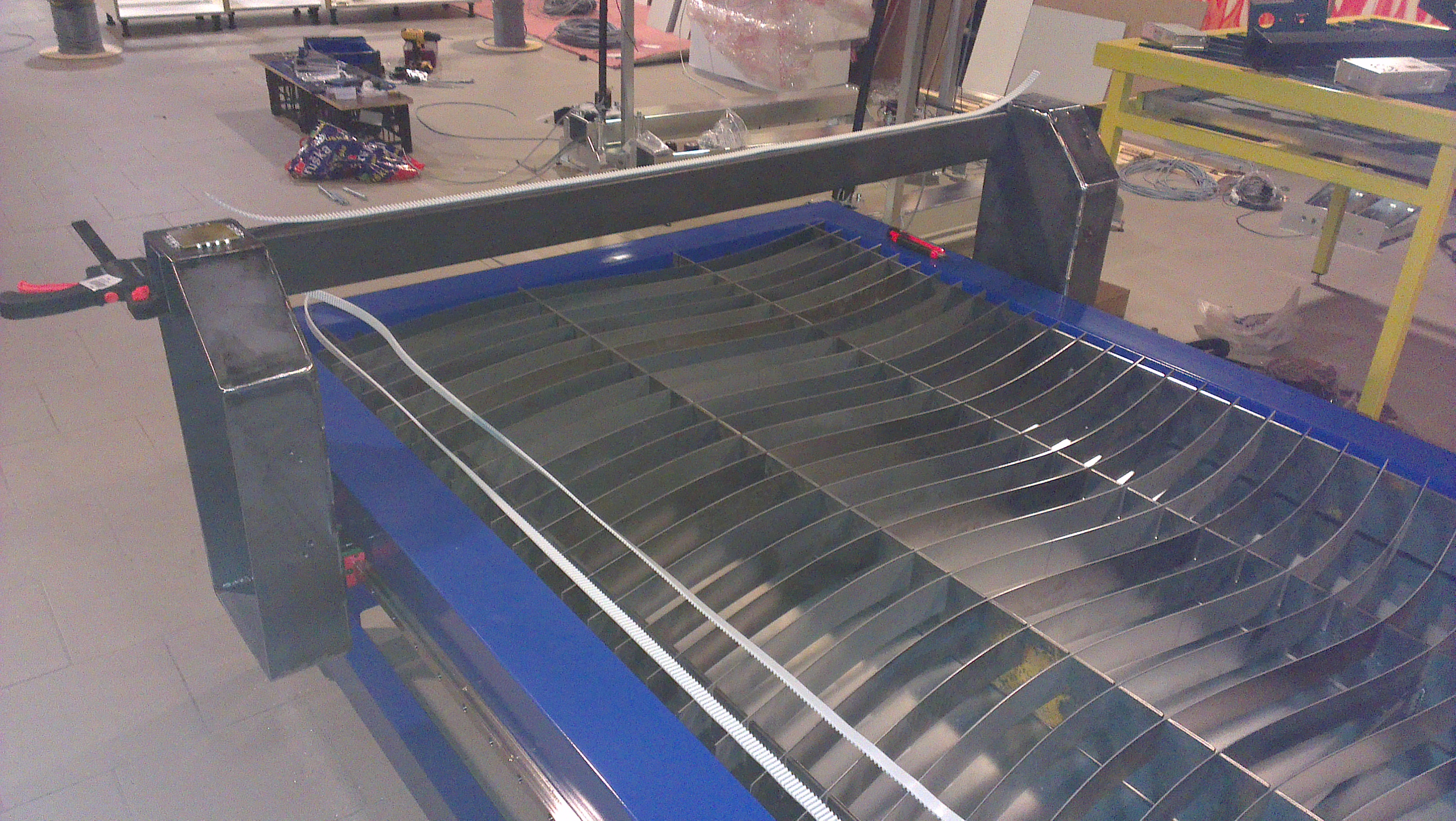

dotaz, ten stůl je křivej nebo je to takovej optickej klam tím jak jsou ty lamely do vlnky:D

danodpp píše:vyzera ako kupna masina
mohol by si pridat aj nejake foto zo stavby :-p
Pridam vice foto i video, práve doladuji elektroniku pro cncshop. Jinak mam upraveny cam pro sheetcam, kde je mozne oznacit i dilce ve vyrobku co maji byt palene hezcí, sheetcam na zaklade upraveneho camu vlozi do gkodu symbol pro prepnuti vzduchu na dusik, pak po vyrezani presnejsich rezu prepne hned navzduch.

Ještě se používají lamely co mají trojúhelníkové hroty kvůli co nejmenší ploše styku roštu -materiál. Záleží jak malé věci se budou řezat.

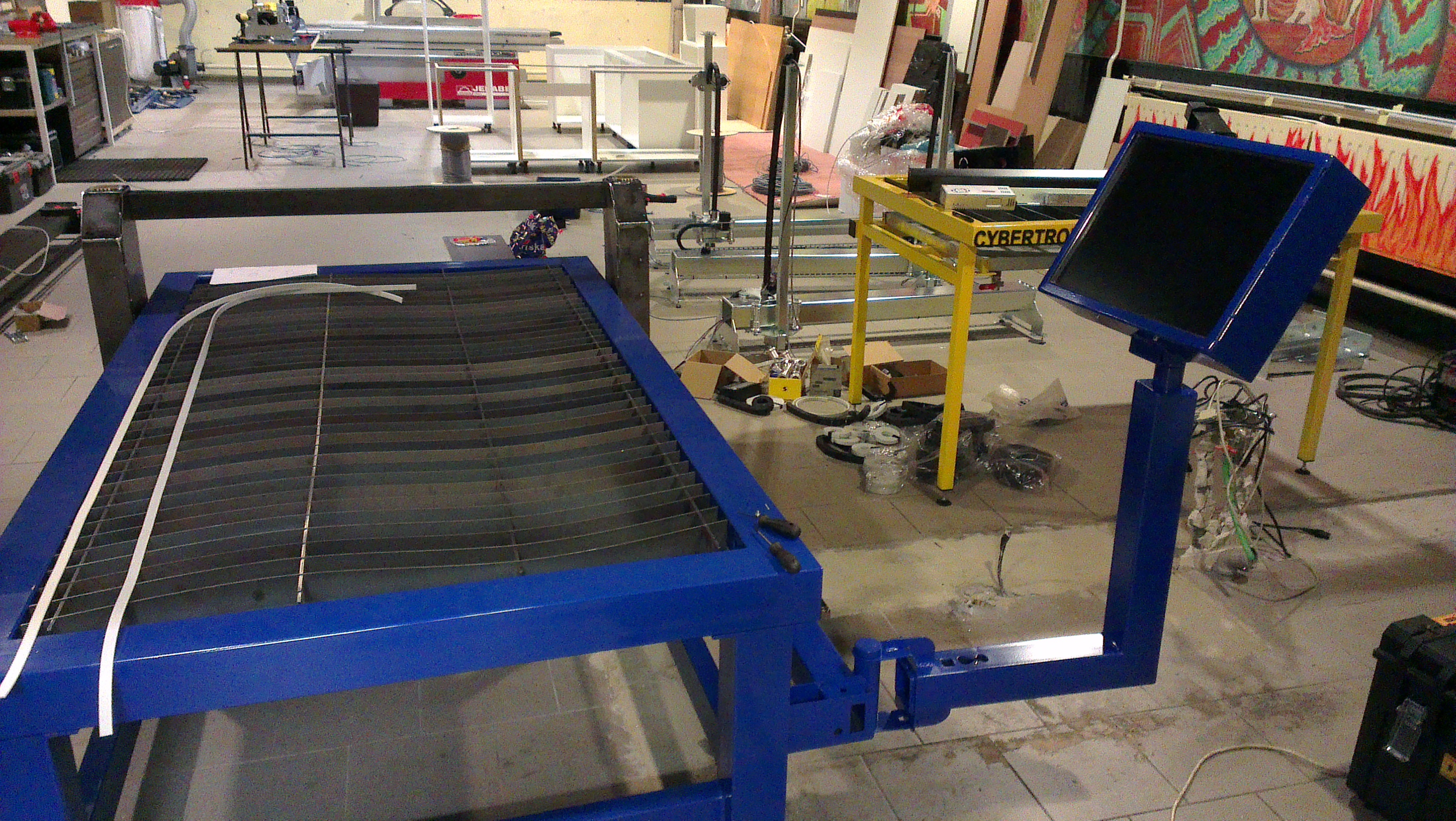

Tak na přání přidávám více foto:
Více foto zde dávat nebudu, je samozřejmostí že prodávám stroje, ne návody. Těm co pomohou s řešením problémů pomohu i já, ale jen tak sem hodiny a dny vývoje dávat jistě nebudu. Nedělá mi problém rozdat několik THC a celkově všeho co k plazmě mam, ale jen těm co pomůžou řešit problém. Mě tlačí zákazníci, ne finance, nemám potřebu prodávat dílčí komponenty. Nyní mi zákazník z fora testoval řez dusíku, sám si sehnal dusík, připojil ho na plazmu a udělal zkušební řezy a porovnani, to mi zaslal, já jsem mu za to dal elektroniku s automatickým otukáváním materiálu s THC. Tak to funguje u me, tak mi prosím nepište soukromé zprávy o koupi THC. Já rád dám, není problém, vyrobím kazdému cokoliv bude potřebovat, ale službu za službu. Když něco nefunguje, finance nemají smysl, velkou váhu má jen informace vedoucí k řešení. Díky
