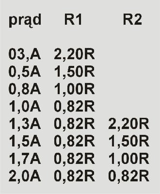

Na polském fóru jsem našel toto :
velikost proudu do motoru v závislosti na použitých odporech. R1 a R2

Tak pokud jsem tomu dobře rozumněl, tak mi to nešlo proto, že jsem měl Enable Log1 a obvod je vyřazen.
