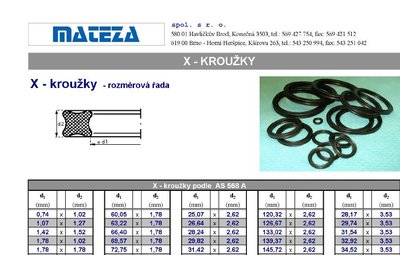

netušíte někdo kde koupit "O kroužky" ale ne klasický kulatý, ale čtvercového průřezu ? všude na mě koukaj jak na blázna, že nic takového není jedinej kdo něco takového má je Rubena, ale pouze několik málo rozměrů

na těsnění :D je to zajímavý, ale kulatej netěsní, je to v brzdovým válci třeba, dělám takový upravený hračky.. a potřebuju pro zvětšení síly zvětšit píst

teď to řeším brzdovejma gumičkama jako opravnou sadou jenže to je ranec ta sada stojí na brzdič třeba 650,- jsou tam dva šrouby k ničemu, 3 krycí gumičky taky k ničemu a pak ten jeden kroužek vychází celkem draho, zvlášť když to porovnám s kroužkem z Rubeny kterej je za setinu ceny.. jenže Rubena má jen dva průměry který prodává..

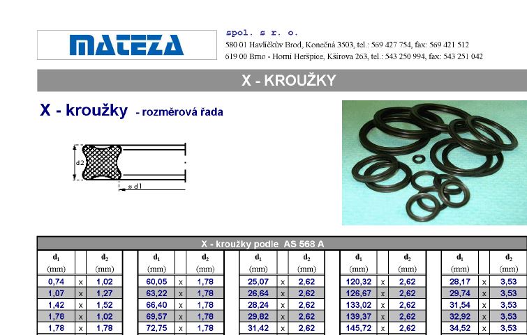

ale jo katalog brzd mám to problém není, dokonce i vím z čeho se to dá použít, problém je ale v té ceně, prodává se to jen jako opravná sada a stojí to prostě 100krát tolik než je reálná cena jiného kroužku, kterej koupit jde... frézovat to z gumy je asi kravina to nikdy nebude mít takovej povrch, jsou firmy co dělaj těsnění pro hydrauliku, soustružej to z nějakýho polotovaru, jenže pro tu hydrauliku je tam obrovskej tlak a ty těsnění jsou tvrdý, a že by to soustružili z něčeho měkkýho jako jsou ty originály jsem neviděl... pak ještě varianta Rubena, výrobní cena kroužku asi 2kč.. ale asi 200000 forma :D to je můžu kupovat po 600 a mám to pro moji potřebu "zadarmo".. takže hledám něco z čeho by to šlo.. ty X kroužky jsem zkoušel, nefunguje, těsní ale nevrací se..
