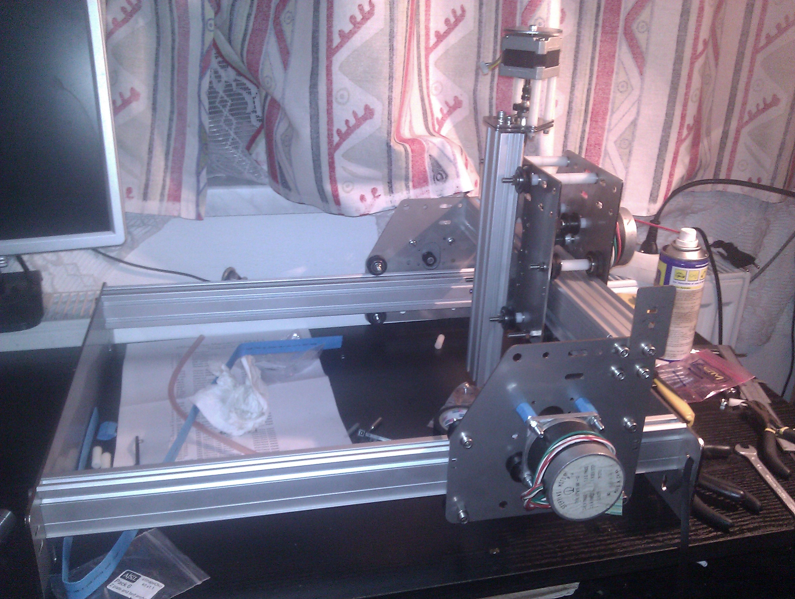

Tak jsem nakonec neodolal :oops: a objednal jsem si stavebnici strojku eShapeOko http://store.amberspyglass.co.uk/eshape ... l-kit.html. Jedná se o klon známého ShapeOko http://www.shapeoko.com/. Celý stroj je založen na profilu makerslide http://www.makerslideeurope.com/makerslide-0-7m.html a pojezdových rolnách.
Na rozdíl od původního kitu obsahuje několik vylepšení:
  • Delší osa Y, takže pracovní plocha je o něco větší než A4
    Zesílená osa Z (držení motoru)
    Dvojitý pohon osy Y - původní je jen na jedné straně
    Zdvojená osa X - celkově větší tuhost, přece jen jsou to profily 40x20.
    A hlavně: Výroba v UK, takže odpadá clo a DPH z emeriky.

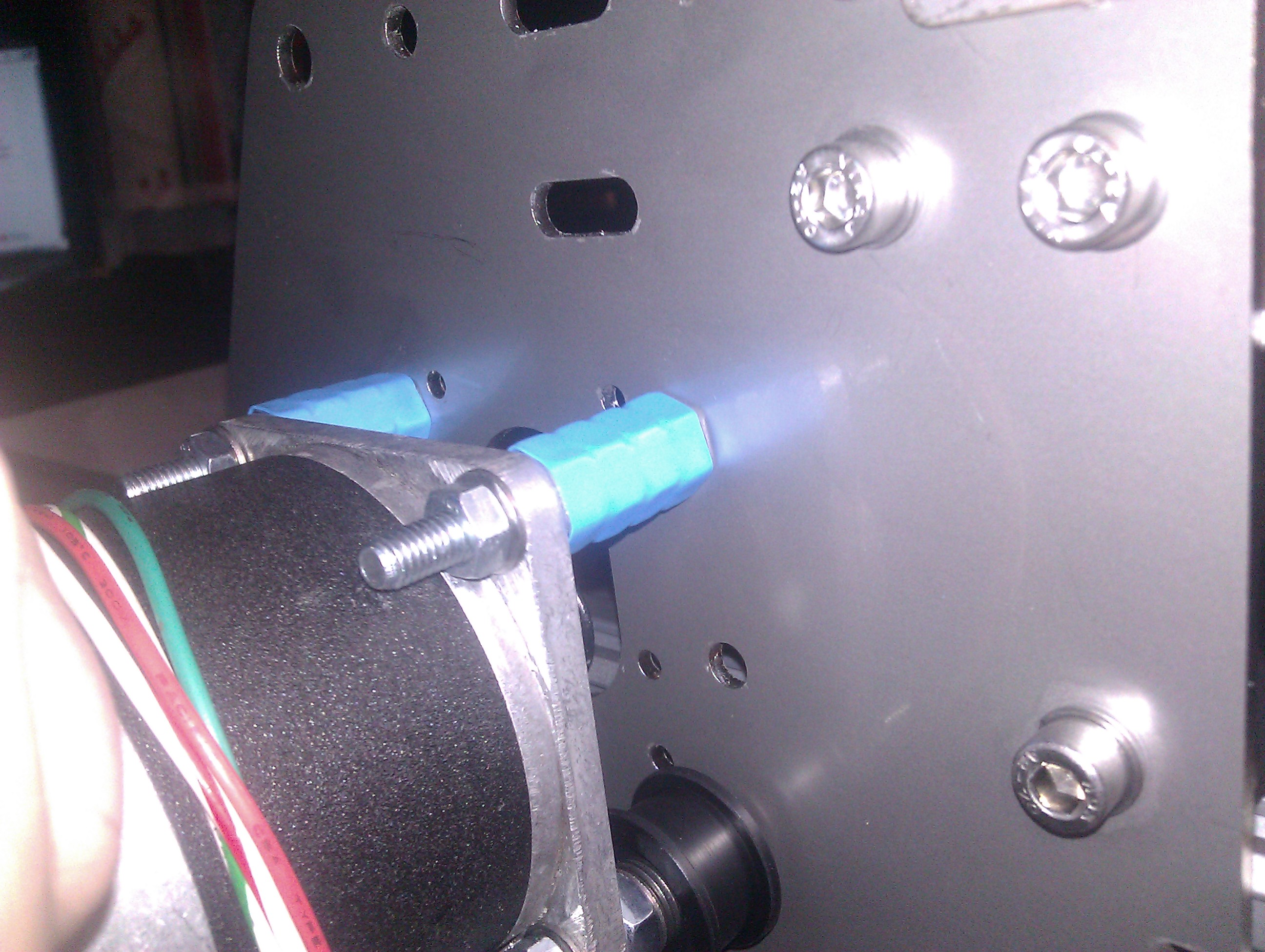

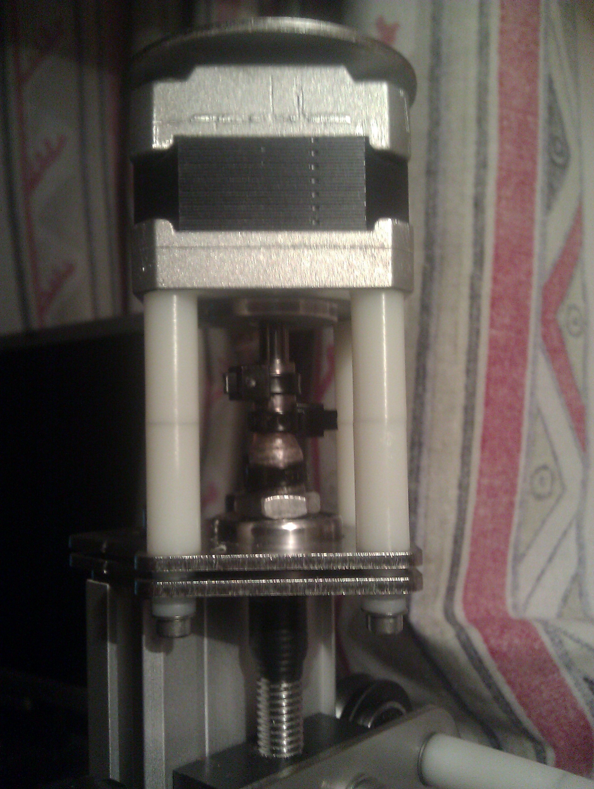

Při stavbě jsem musel několikrát improvizovat, protože jsem měl motory NEMA23 místo 17, se kterými se defaultně počítá, takže jsem převrtával řemenice a bohužel jsem převrtal i pružnou spojku kterou jsem měl nechat na pokoji. Prozatím postačí náhrada ve formě PVC hadičky. Příště budu chytřejší a budu vrtat na soustruhu, netrefil jsem totiž osu úplně dokonale a je to znát.
Kit dorazil včera kolem druhé a večer už bylo postaveno.
Celkový pohled, nejsou natažené řemeny ani elektronika.

Náhrada pružné spojky
Náhrada distančních sloupků, původně pro šroub M3. (M6 matice ve smršťovačce na M5 šroubu)

Nevím, jestli by nestálo za to z fleku (dokud jsou ty profily rovný) vyložit (je to vhodnej termín?) dráhy pro ložiska ocelovým plechem, dural se prý celkem rychle vyjezdí..
dwander
Příspěvky: 121
Registrován: 11. 5. 2010, 7:28
Bydliště: Vsetínsko
16. 5. 2013, 10:02
No, vzhledem k tomu, že rolny jsou plastové tak bych se o profil moc nebál.
Příspěvky: 9427
16. 5. 2013, 10:05
Aha, už to vidim, gut.
