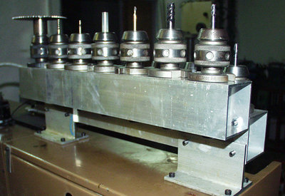

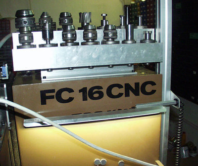

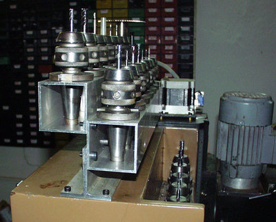

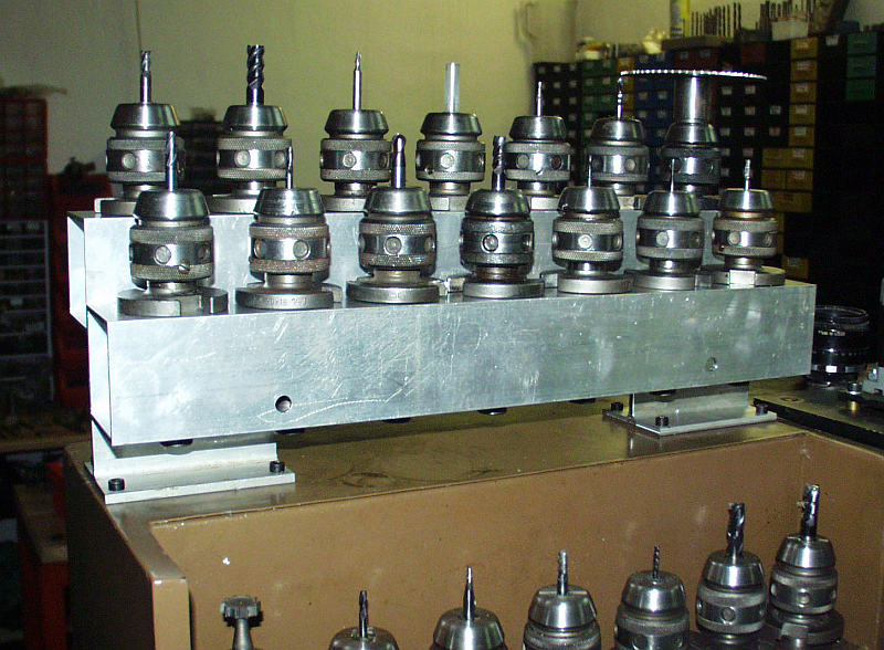

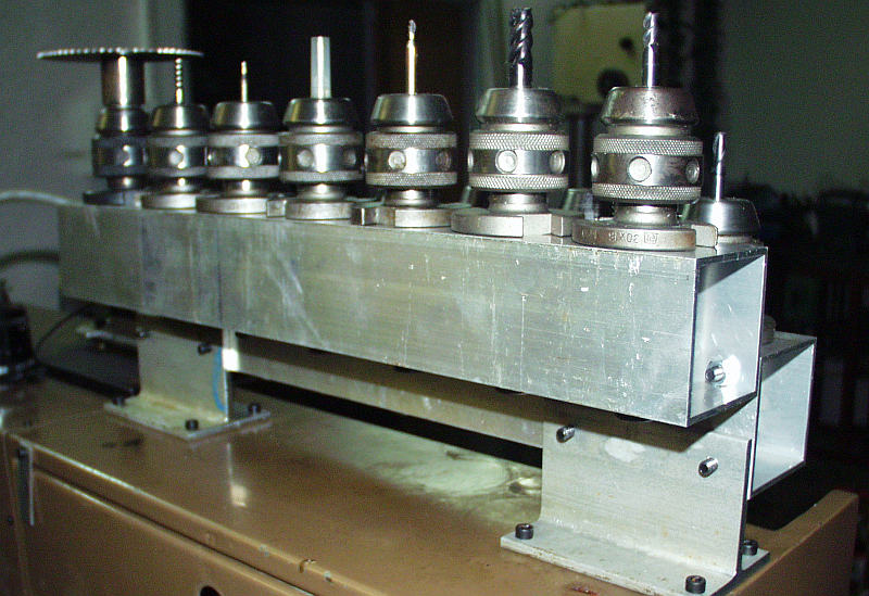

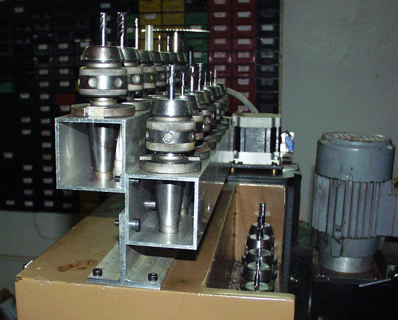

Tak jsem se po dlouhý době a několika zlomenejch nástrojích :evil: konečně dokopal k řešení "organizéru" na vercajk pro moji FC16-ku. Povalování se po šuplíkách a všemožnejch přepravkách a krabičkách osazeným TK frézám menších průměrů (často nejen těch menších a nejen TK :D ) moc nesvědčí, tak jsem vymyslel jednoduchý stojánek z toho co kdysi dávno sběrné suroviny daly a naše půda skladovala. :lol:
Třeba se to bude někomu líbit jako inspirace, nápad s jeklem je jistě využitelnej i pro jiný rozměry trnů. :wink:

největší problém je se dokopat :D
Engineer
Příspěvky: 2384
Příspěvek 24. 5. 2013, 11:34
RaS píše:největší problém je se dokopat :D
Přesně tak .... :lol: Ale mám už nachystaný a obrobený jekly ještě na jednu sestavu a tím to u Fc16-ky pořeším definitivně. Pak přijdou na řadu vrtáky s morse kuželem. Měl jsem na ně kdysi stojánky z dřevotřísky, ale tý se moc nelíbila povodeň v r. 2010 a od tý doby se bohapustě povalují v přepravce, po šuplíkách, na ponku atd.... a vždycky když minuty hledám a nenacházím potřebnej průměr, tak si říkám .... a zejtra uděláš konečně ten stojánek. :twisted: :lol:

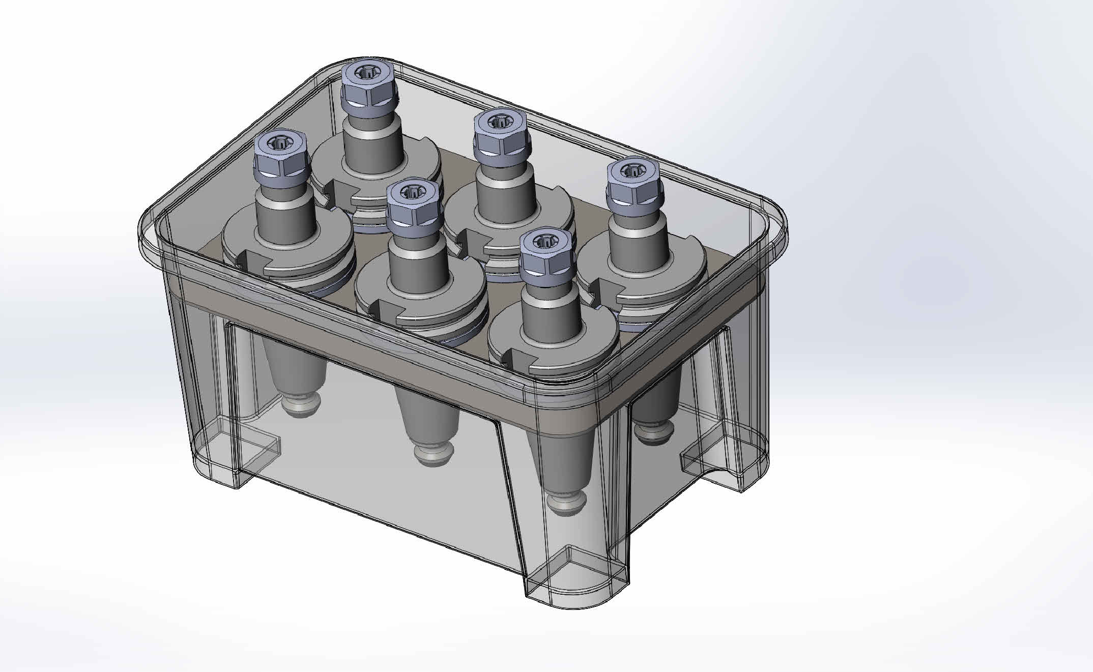

Chytrý nápad :-).
Přidám taky jeden, co používáme u nás ve firmě. Nevymyslel jsem ho sice já, ale přesto je velmi užitečný. Skládá se z výpalku z plechu a plastové nádoby z Ikea.

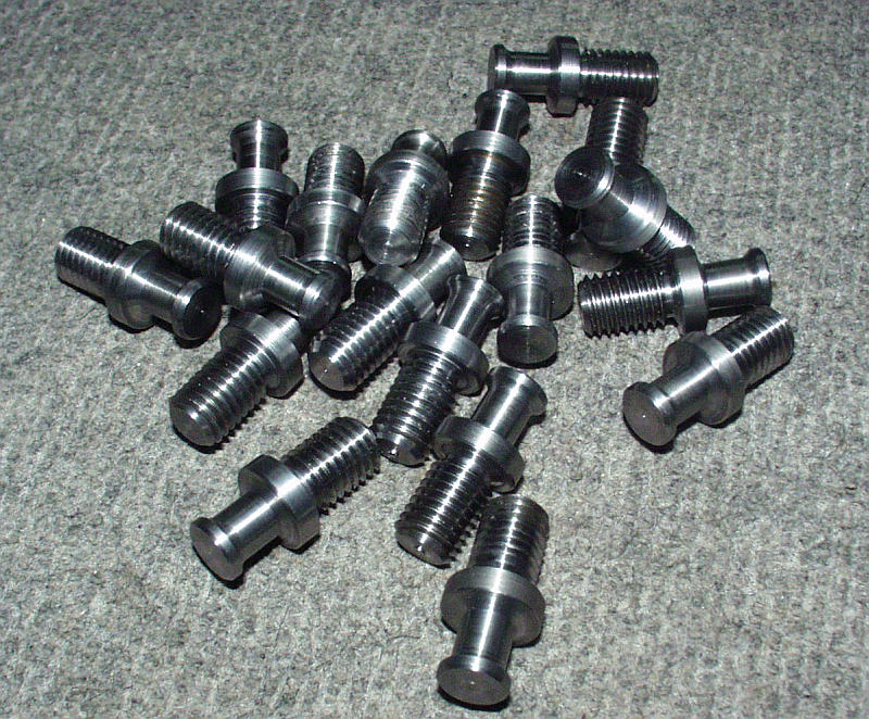

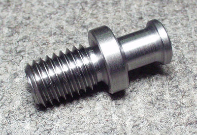

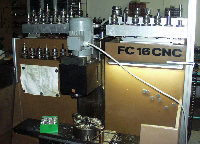

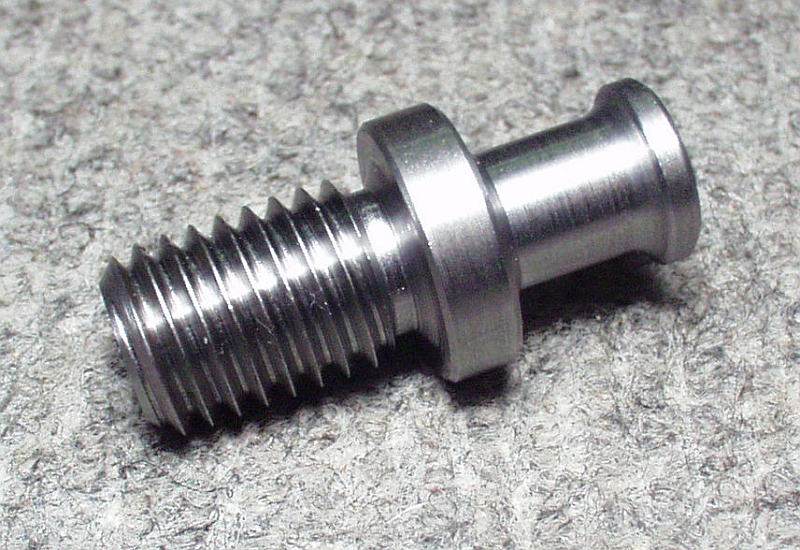

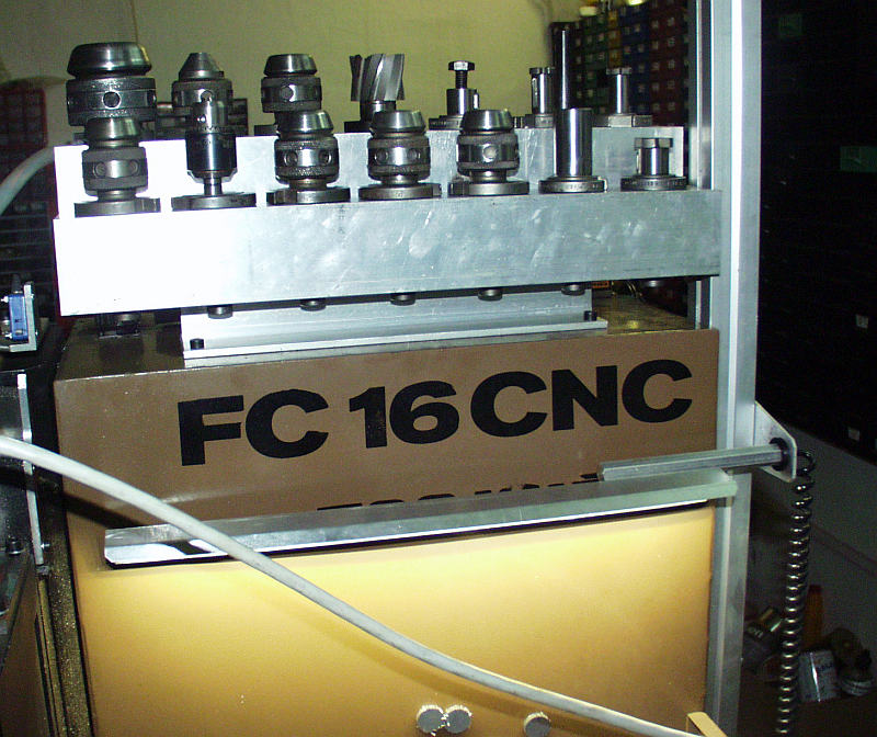

Tak jsem trochu pokročil ... druhý zásobník ISO 30 je hotový a na stroj jsem osadil taky osvětlovací systém s možností výměny a polohování svítidel. Prozatím jedna lampička z LED pásků. Ještě přibudou LED bodový svítidla na otočných montážích. Včera a dnes jsem se školil na CNC soustruhu. :wink: Výsledkem jsou nové upínací čepy pro trny abych těch pár kousků co jsem měl nemusel donekonečna přehazovat. :lol:

parada, taky nad tím uvažuji že si dám ty čepy vyrobit. jaký jsi na to použil material aby se to hned nevymačkalo
Engineer
Příspěvky: 2384
Příspěvek 30. 5. 2013, 10:23
Materiál jsem použil co dům, resp zásoby z kovošrotu daly, to vymačkání zase tak moc neřeším ... obrábět nějaký tvrdší matroš by můj malý CNC soustružík asi neustál a dělat to s následným zušlechťováním a broušením toho upínacího čepu se mi nechtělo. Uvidím jak to bude držet, ale myslím si, že tam nejsou bůhvíjaký síly. Vlastně ten čep to jen drží aby to nevypadlo ven ... řezný síly chytá kužel a unašecí kameny. Jestli se pletu tak mně opravte... :)
V karním případě když se to bude moc mačkat tak to trochu zušlechtím. Materiál z kterýho jsem to dělal se asi zakalit dá, když jsem to přehřál při hrubování polotovaru na velký mašině tak povrch slušně ztvrdnul.
Příspěvky: 23435
Příspěvek 31. 5. 2013, 6:46
bezne za ten cep taha na velkych masinach tusim asi 6 tun
takze bych to zakalil

Příspěvek 31. 5. 2013, 6:54
No a zde na jeho malé mašině 500Kg? Vyzkouší, uvidí. Podle mého by bohatě stačilo čep oválečkovat, což by mohl zkusit i na svém malém soustruhu.
Doma, když si u mašiny stojí sám to není tak rozhodující, jako někde ve firmě. Docela důležitý je, že udělal rádiusový přechody na čepu.

ne vubec to neni rozhodujici jen si muze zk....it vnitrni soucasti vretene ktere to vtahuji
uz jsem zazil neco podobneho kdyz cinan osadil spatne kalene kulicky dovnitr
dokaze to vyrobit skodu za 100 000 jen to fikne
nepodcenovat!

Příspěvek 31. 5. 2013, 7:53
Opakuji na velké mašině je to rozhodující, zde podle mého nebude muset s čepy dělat nic. Od oka je to nějaká 15 ocel což by mělo teoreticky na jeho mašině stačit. Když uvidí otisky, zde to pravděpodobně vtahuje kleština, tak to bude řešit. Na profi mašinách to drží kuličky (3-6) podle velikosti trnu, tam se to může omačkat hodně rychle a pak když se to nechá to udělá paseku, kterou popisuješ.
Do takovýho stádia to nechá dojít pouze "odborník". Ber to tak, že tohle je pouze blbý ISO 30, na nějakým BT 50 je to úplně o něčem jiným, tam se podaří kolikrát trhnout nebo omačkat origo čep cementovanej kalenej i s certifikátem.
