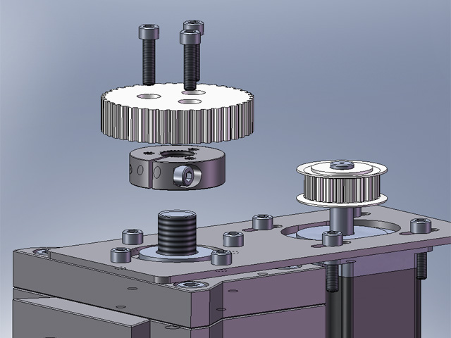

Našel jsem na nejakem foru obrazek pripojeni ozubeneho kola na osu Z. Zde je primo na matku prisroubovano kolo. Jenze zde neni radialni lozisko na konci BF20 osy Z. To axialni lozisko snese tuto silu ?
Mne se to nezda, ja spis premyslim, ze cely trapez vyndam, navrtam a nasroubuji z jedne jeho strany kus hridele nebo zde dam nejakou pruznou spojku. Na hridelku teprve dam lozisko a dale ozubene kolecko.
Tak se mi to zda lepsi.
Jinak taky uvazuji o vymene za kul sroub napr. z gravirovane.sk. Jen nevim jak presne musi byt umistena matka. Zajima me predevsim v radialnim smeru. Takove to vyfrezovani mista pro matku, ulozeni a znovuvyfrezovani, ... , tomu se chci vyhnout.

trapez vymenit - urcite
bez toho nedosahnes uspokojiveho vysledku a uz vubec ne na Z kde je velka hmotnost vreteniku
po vymene za kul. sroub zvednu vreteno otacenim sroubu dvema prsty
predtim se mi to protacelo i v klestich
a kdyz uz budes v tom tak je treba uplne predelat loziskove slozeni
tedy axialni radialni loziska
to co je tam z vyroby je CNC nepripustne
matici lze upevnit bez zasahu do masiny
musis si vymyslet a vyrobit vlastni domek na matici ale jde to bez toho aby jsi musel frezovat nebo vrtat do masiny

To ja chapu, ze nejlepe vymenit za kul. srouby. Ja mam BF rok a zatim jen lezi ladem. Mam v planu koupit 3xprofistep, trafo, motory jiz mam 4NM i kdyz to je az moc, ale mam je. Investovat do kul sroubu zatim vaham, proto se ptam na trapez. Nyni mi staci, kdyz to pojede a i kdyz tam bude prevod 5:1. Kdyz by to bylo 10Kc za kulick sourby, tak jo, ale ... .
Jak je to tedy s tim obrazkem a zatizeni lozisek na Z, kdyz zde jsou axialni loziska a da zde ozubene kolo s prevodem ? To snese to axial lozisko ?

1.Na ose Z ma lozisko, dokonce ho vsunul do puvodniho plaste, ale nevidim tak nejake jisteni v axialnim smeru ? To nevadi ?
Ja bych zde dal nejradeji dve douvrada kul. loziska. Jedno na zacatek a druhe na konec.
2. Na Z je matka na kul sroub snad svarovana. To se neboji, ze se to zkrouti ? Neni mi neustale jasne to ulozeni matky kul. sroubu respektive jeji prisroubovani. Jaka zde musi byt presnost ? Napr dve setiny ? Nebo to delate nastavitelne ?

idealni slozeni je dve axialni loziska kvuli vymezeni sroubu
prodavaji se takova ktera se tam daji dat bez uprav
horsi je to s radialnim kterym se musi nahradit ta kluzna plocha v litine
tedy ta horni deska se musi pretocit na vetsi prumer a dat tam nejake miniaturni lozisko
ale dost male na to aby ta zbyla neodsoustruzena plocha mohla fungovat pro ty axialni loziska
veslere nastaveni je pak na desce se sroubem nastavit nulovou vuli
desku se sraoubem umistit prisroubovat drzak matice na supposrt a vytocit az nahoru pote ustredit desku a sesroubovat
zadne staveci srouby
jediny zasah do puvodniho stroje je to soustruzeni pro lozisko
novy sroub samozrejme nema ozubene kolo
tedy vyrobit zaslepku na klicku
a remenici osadit na konec sroubu
v zadnem pripade misto klicky

Nebylo by jednodussi do toho kouzku zeleza dat dvourade radialni kulickove lozisko ? V katalogu SKF uvadi, ze muze byt v axialnim smeru 1/2 zatizeni oproti rad. jestli jsem se neprekoukl. To by stacilo nebo ne ?
Jinak s tim vrskem me to nenapadlo tj. zadny staveci sroub.
Trosku jsem premyslel nad osou X. Rekl bych, ze nepotrebuji domecek s lozisky k sroubu na obou stranach. Zase bych pouzil domecek jen na jedne strane do dvouradeho loziska. Chci pouzit valcovane srouby s nepredpatou matici teda pokud nesezenu nic jinyho. Kdyz jsem se dival tady do fora, tak ty srouby mohou byt pekne krive a v tom pripade by mi vyhovovalo jen domecek na jedne strane na BF 20L.
Tam se asi stavecim sroubum nevyhnu. Leda, ze bych ignoroval ty koliky u boku co ma BF 20L a taky dotahl az to bude v rovine.

Je spatny napad na te ose X, ktera je u BF 20L dlouha dat domecek na lozisko k kulick sroubu jen z jedne strany ?
Preci v radialnim smeru by ten sroub nemel byt namahan.
Funkci rybin by ten kulickovy sroub nemel delat nebo ne ?
Ci z casti ano ?
Jirka

BF20L je hovadina uz od pohledu
ta delka je uplne silena
myslim ze se to musi kousat a prohejbat v pruznosti klinu v rybinach
kdyz na to dam napr 10kg delicku a samozrejme ji musim dat na konec
nastesti ja mam tu kratkou
domecek na obou stranach urcite
Jeste se chci zeptat, davate domecky s lozisky i na Y, a Z, myslim tim na druhou stranu.
Osa Y je docela kratka a tak se mi zda, ze by domecek na druhe strane nemusel byt. Je nevim zda na teto frezce jsou k necemu ty rybiny, jak tady nekdo psal tj. zaroven ten kulickovy sroub nedela vedeni. Napada me leda dat ten domecek na druhou stranu frezky tj. cele to provrtat pro osu Y.
U te osy Z si to taky nedokazi predstavit, jak bych dal jednoduse na druhou stranu domecek. Nahore to je pridelany a smerem dolu to drzi vahou cele vreteno... .
Jinak jak silny musi byt motor na tu osu Z, pokud tam dam kulickovy sroub, bude stacit 2.5 NM ? Ze bych to dal naprimo pres spojku.
Predem dik za info.
Jirka
Predem dik za info.
Jirka

ty loziska tam dej
minimalne na X
ja mam 2Nm serva lita to s obrovskou silovou rezervou
ale to se tezko srovna protoze to servo ma ve chvili nouze neco kolem 10 Nm
minimalne na X
