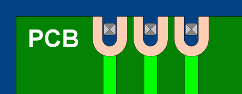

řeším s jedním kolegáčkem návrh plošňáku, který se bude následně nechávat vyrábět u nějakých profíků. Docela by se nám tam hodily pady, které by byly u hrany PCB otevřené, mělo by to vypadat nějak takto:
Myslíte, že je něco takového zadatelné, říká se tomu třeba nějak (myslím, že jsem to už i na nějaké desce viděl, ale vygooglit to teď neumim)?
Dík, T.

Dost se to pouzova u gps modulu
Vypada to jako rozrizlej prokov

nevidím v tom problém akorát DPS se bude muset frézovat což zakázku celkem prodraží

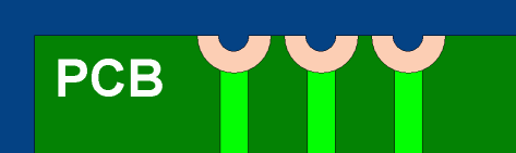

zdravim,
ako ostatni pisu je to bezne ale jednoduchsie je mat ten vyrez v dps polkruhovy a potom sa ten pad(via) urobi ako bezny prekoveny otvor a az na konci sa pri frezovani obrysu dps odfrezuje polka.

Ahoj, vítej na fóru :) Jakože by vzniklo toto:
? To by nám asi bylo celkem k ničemu, ten kousek "dráhy" je tam celkem důležitej pro optimální sesazení.. T.

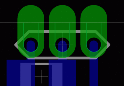

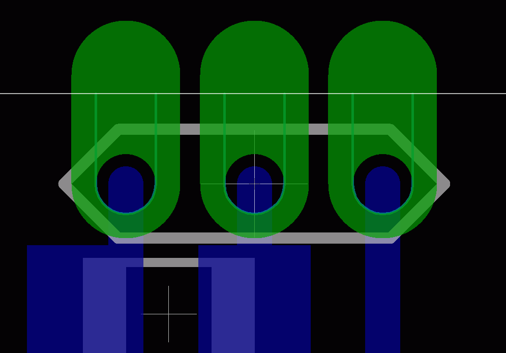

Tak podle tohoto návodu, jestli tomu správně chápu, v Eagle zhruba takto:
U-PAD v Eagle (8.11 Components with Oblong Holes)
Ty účka jsou nakresleny v layeru 46, Milling a je na to potřeba výrobce upozornit (stejně jako specifikovat, jestli chci prokovení atd.).

Dlouhe prokovene drazky (mimo hranu plosnaku) na DPS pouzivam a u Printed i Cube to nebyl problem. A frezovani do medi sice nemaji moc radi, ale take to slo (ploska tesne na hranu DPS).
Podle me je nejlepsi zavolat a domluvit se, u vsech vyrobcu co znam byla podpora vyborna (clovek po chvilce skonci u technologa, ktery ma spousty zkusenosti).

hej, takto som to myslel, casto su take pady na moduloch zo samostatnej DPS (bluetooth, wifi, GPS, ...) a potom sa da cely modul "polozit" na matersku DPS a priamo na nu naspajkovat.
Obrázek
ak ma ale pad plnit aj nejaku mechanicku funkciu a musi mat pozdlny prekoveny vyrez, potom sa to samozrejme musi robit inac ako som pisal.
