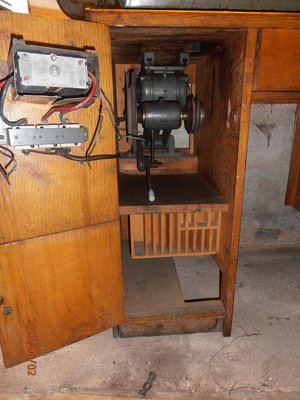

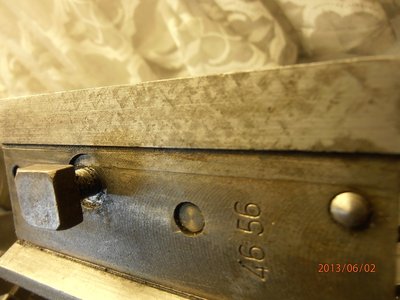

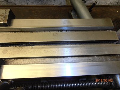

Ahoj, stal sem se štastným majitelem tohodle krasavce. Jel jsem pro něj dohromady 530Km přejížděl sem dvě zatopený silnice :D ale stálo to za to. Majitel je voják a říkal že ho získal když rušili pojízdnou dílnu V3S a od té doby mu ležel v garáži. Stav by tomu asi odpovidál sice jsem "soustružník hodně velkej amatér" ale na koníku a příčném suportu je ještě patrný zaškrabávání, suportem jde krásně jezdit od okraje k okraji a všude jde stejně. A celý to je zalitý v konkoru.
Přislušenství je pouze to co je na foto. A ted to nejlepší koupil jsem ho na aukru za 12 000,- což si myslim že je slušná cena.
Ted bych potřeboval trochu rad o Vás zkušených :)
1. musím dát nový řemen na vřeteno. Jak ho co nejšetrněji rozebrat, hlavně jak postupovat.
2.Je spravný rozměr řemenu 120x10?
3.Nemá někdo schéma zapojení elektriky?

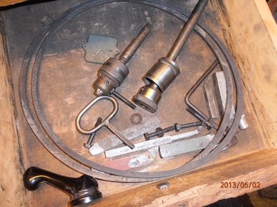

4.V šuplíku je i kus něčeho co vypadá jako upínání kleštin, je to možný?
Zatím díky za jakékoliv odpovědi, mám v plánu ho komplet rozebrat a vyčistit protože to vazelinový bláto je uplně všude. Takže určitě ještě nějakej dotázek bude :)

Trochu fotek :)

Ad 4) je to část kleštinového upínání, chybí ti ale vtahovací redukce do vřeteníku. Taky chybí páka upínání za chodu včetně jejích dalších dílů.
