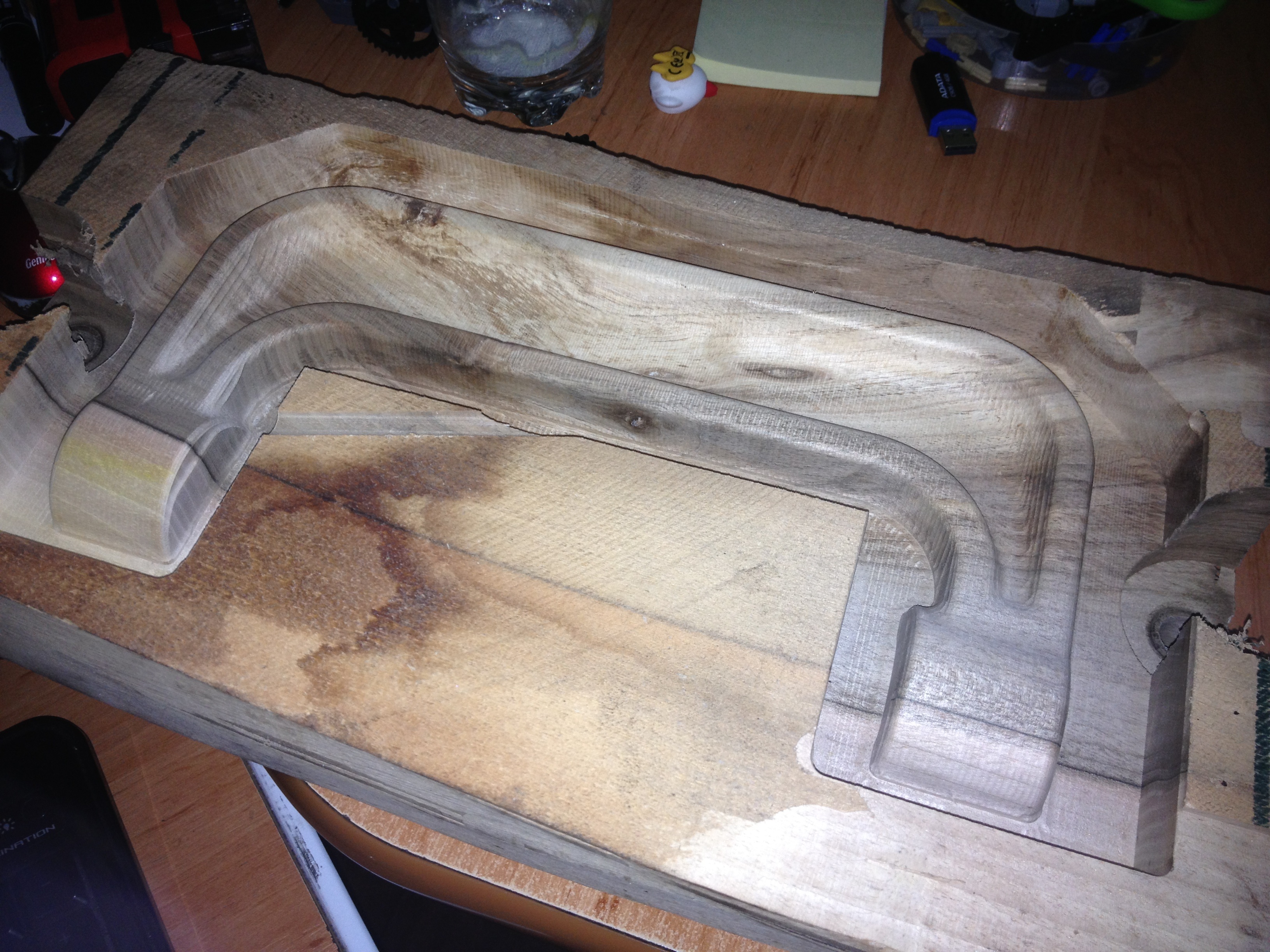

Pridavam foto vyroby modelu na odlievanie, aby sa nepovedalo ze tu nalo ludi ukazuje svoje cnc vytvory.. :)
Rozmery modelu 260x130x24
Hrubovane 10mm dvojbrit - 30 min.
Finis 8mm kulova - 120min.

5. 6. 2013, 6:45
Peknee
To je orech vlasky ze ano. Na co sa budu pouzite odliatky a v
akom programe si robil g cod, trosku to popis :)

6. 6. 2013, 11:01
veru je to orech, pouzil som co som nasiel na povale (15 rokov sa tam susi, takze je to pekne tvrde), no na zakazku pouzijem bukove polotovary co sa pouzivaju na schody - nebudem sa bat ze mi tam ostanu skryte diery a hrce...
vyuzitie dielca netusim, bude sa to liat z liatiny...

7. 6. 2013, 12:13
ten buk bude lepsi , orech si odloz , jeho krasa a cena je dost vysoka :)
