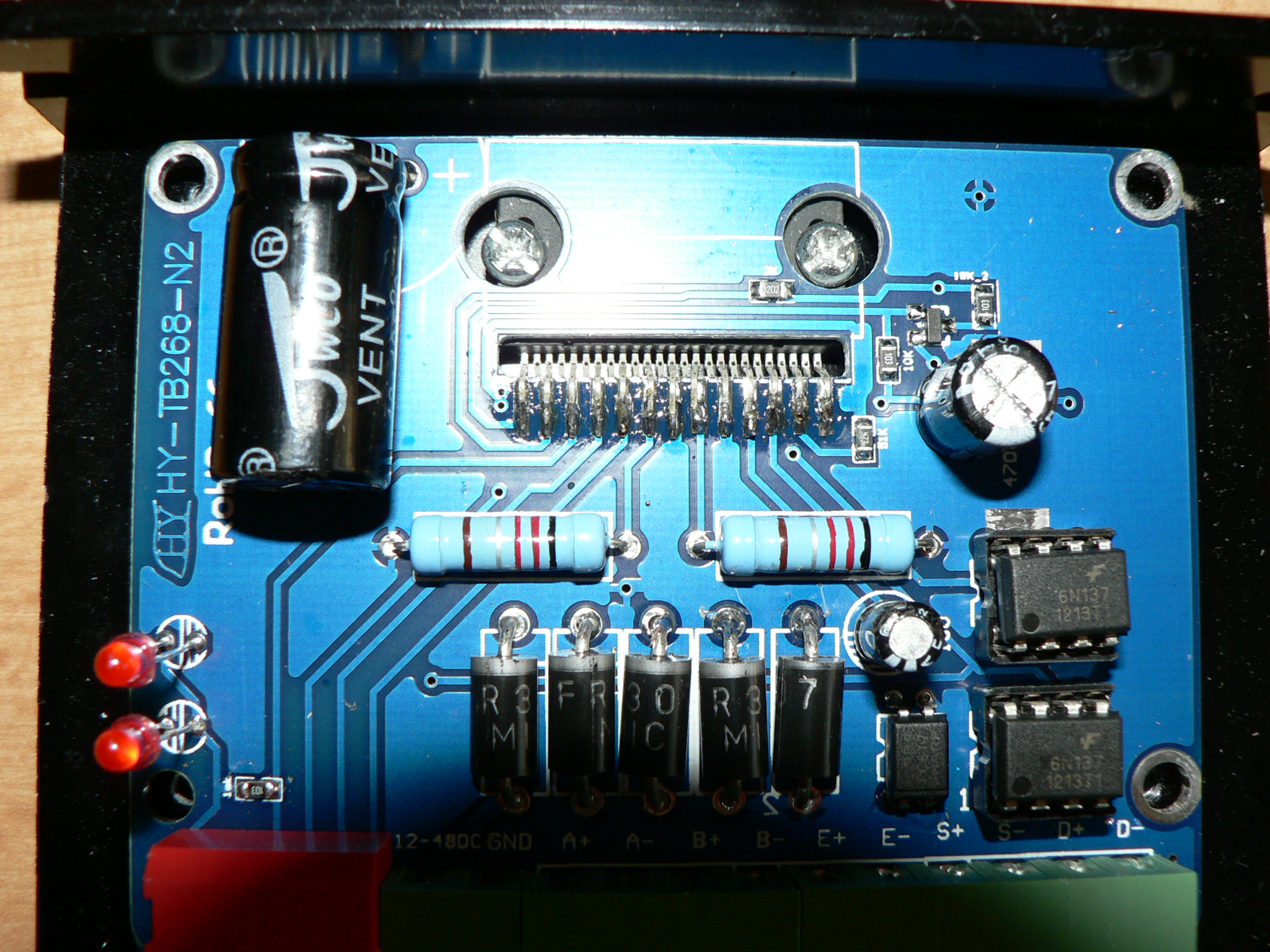

Já jsem si pořídil na zkoušku driver s 6600. No při mých pokusech na stole a přepínaním svičů, se mně podařilo TB odpálit (tvrdý zkrat). No podařilo se mně ho vyreklamovat :oops: . Teď testuju nový a opatrněji. Ale stejně této problematice moc nerozumím. Motor mám Microcon SX23 1414 a ovládání SDG 4046. motor při trochu větších otáčkách vypadává ze synchronizace( píská-zastaví se). Nevím do jakých otáček reálně by takový motor mohl jet? Má na to veliký vliv nastaveni mikrokroku. Když se podívám třeba na Tomovo video, tak tam se motor vrtí docela rychle.

expertdb píše:Já jsem si pořídil na zkoušku driver s 6600. No při mých pokusech na stole a přepínaním svičů, se mně podařilo TB odpálit (tvrdý zkrat). No podařilo se mně ho vyreklamovat :oops: . Teď testuju nový a opatrněji. Ale stejně této problematice moc nerozumím. Motor mám Microcon SX23 1414 a ovládání SDG 4046.
No neke, tak to jsi mě upřímně potěšil :)
expertdb píše:motor při trochu větších otáčkách vypadává ze synchronizace( píská-zastaví se). Nevím do jakých otáček reálně by takový motor mohl jet? Má na to veliký vliv nastaveni mikrokroku. Když se podívám třeba na Tomovo video, tak tam se motor vrtí docela rychle.
Vůbec se toho neboj a podívej se na momentovou charakteristiku svého motoru: http://www.microcon.cz/pdf2014/21-22.pdf" onclick="window.open(this.href);return false;
Jak máš zapojený cívky (sériově/paralelně), jakým napětím napájíš driver, jaký máš nastavený proud? Jaký máš přesně driver?
Na mém videu je motor SX17-1005 (paralelní zapojení), můžeš to pěkně porovnat, máš to v tom PDF hned nad sebou (navíc na stejném driveru a stejném napětí). Zjednodušeně platí, že menší motory jsou mrštnější, jdou do vyšších otáček, ale je to ovlivněno kde čim, mě se povedlo roztočit docela rychle i podobný krokáč, jako je ta 1414.

Driver mám přesně ten z prvního příspěvku Hy DIV 268, krmil jsem to 30V, proud jsem zkoušel nastavovat různý. Samozřejmě při nižžším nastaveni a zatížení to omezovalo.Cívky jsem zapojil paralelně.
Dle té charakteristiky vidím, že ty otáčky asi sedí. Myslel jsem si, že při paralelním zapojení cívek dostanu vyšší krouták a ono ne. Tedy do určitých otáček.
Kolik pulsů leze z Tvého SDG na maximu? Vidím, že by to asi chtělo omezit na zhruba těch 1500Hz pro celou dráhu potenciometru.

expertdb píše:Driver mám přesně ten z prvního příspěvku Hy DIV 268, krmil jsem to 30V, proud jsem zkoušel nastavovat různý. Samozřejmě při nižžším nastaveni a zatížení to omezovalo.Cívky jsem zapojil paralelně.
Zaprvé u motoru alá 1414 už je dobré jít s napětím výš, pokud to driver umožňuje, což tady ano.
Zadruhé mě napadá, že tento driver má na vstupech optočleny, které možná výstup 4046 nedokáže dostatečně vybudit (nicméně pokud to jede při nízké steprate, tak to asi problém neni, teď si to nějak neumim úplně srovnat v hlavě). Jak přesně jsi to propojil? U té nízké bitrate to jede "pěkně", nezní to tak, že by třeba sem tam vypad krok?
expertdb píše:Myslel jsem si, že při paralelním zapojení cívek dostanu vyšší krouták a ono ne. Tedy do určitých otáček.
Ono při malých otáčkách je toho momentu hafo, většinou lidi trápí úbytek při vyšších otáčkách a tam je na tom paralelní zapojení výrazně líp, čili je většinou lepší volbou.
expertdb píše:Kolik pulsů leze z Tvého SDG na maximu?
To záleží zejména na hodnotě R3 a C1 (maximum prototypu s 2kΩ + 10nF je 20kHz, u v2 s 2kΩ + 1nF je maximum 130kHz).
expertdb píše:Vidím, že by to asi chtělo omezit na zhruba těch 1500Hz pro celou dráhu potenciometru.
To mi přijde strašně málo. Co to vlastně ve finále má dělat, budeš to normálně řídit počítačem..? Na tvym místě bych šel vejš s mikrostepem, než níž se steprate, ale možná jen nemám dost informací.

Thomeeque píše: Jak přesně jsi to propojil? U té nízké bitrate to jede "pěkně", nezní to tak, že by třeba sem tam vypad krok?
Propojil jsem Step-, Dir-, En- s GND na SDG, a +5V na SDG ze zdroje. Z druhé větve stab zdroje 30V na driver. Nezdá se mně, že by vypadávaly kroky v nízkých otáčkách.
Thomeeque píše: Co to vlastně ve finále má dělat, budeš to normálně řídit počítačem..? Na tvym místě bych šel vejš s mikrostepem, než níž se steprate, ale možná jen nemám dost informací.
Ne žádný počítač. Chci to jen na osu x k frézce ovládanou jen těmi tlačítky a přepínači na SDG (zatím mám posuv z akuvrtačky). Rychlejší posuv by byl vhodný jen pro přejezdy na prázdno. Pro frézování by ten krouťák v nižších otáčkách mohl stačit. Anebo taky ne :?: :( .

Mám takový dotaz. Jak jsem psal výše, podařilo se mně odpálit tento driver. Koupil jsem nový TB6600,vymenil, motor funguje, ale bez zátěže. Driver nedodává potřebný proud. Nenapadá vás něco,čím byto mohlo být způsobeno? Těch pár součástek co tam je jsem se snažil přeměřit, vypadají ok. Žeby to TB?
