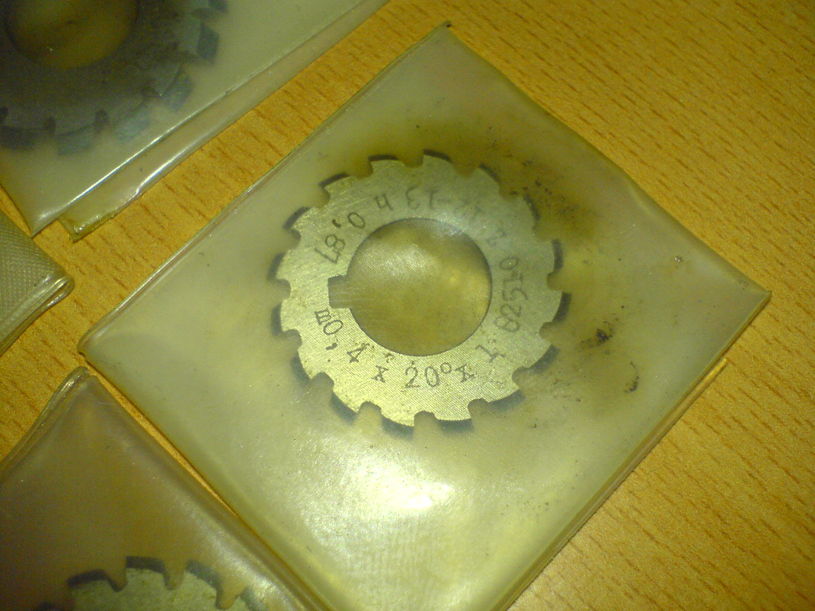

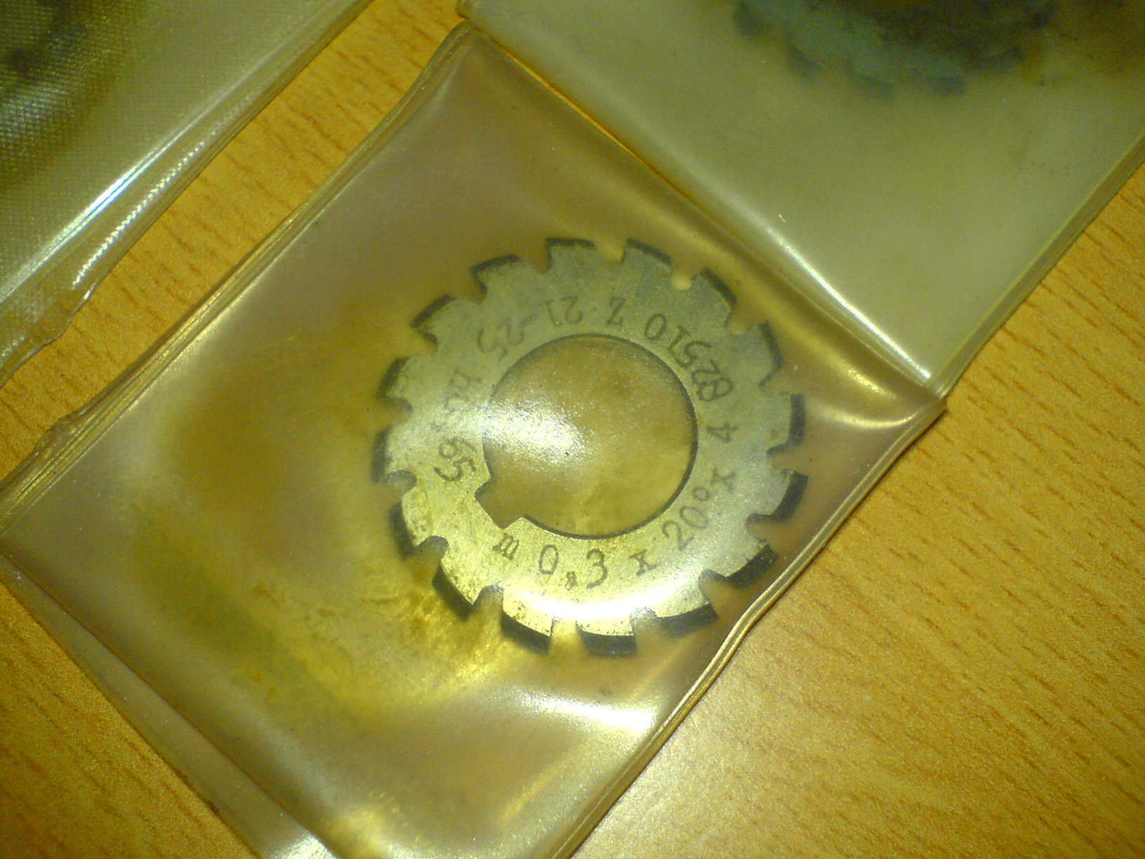

Zdravim, od kolegy jsem dostal par drobnosti (viz. foto) k soustruhu ale protoze nejsem strojar tak nevim co to je a k cemu to pouzit - jestli vubec? Prosim radu. Dekuji. K

Vypada to na modulove frezy.
kovohemil
Příspěvky: 610
Registrován: 1. 11. 2006, 2:42
Bydliště: PRAHA
28. 3. 2008, 3:18
To je fréza na výrobu ozubených kol , jedna na modul 0,3 a druhá 0,4 pokud chce někdo dělat počty zubů od cca 13 až nekonečno ,potřebuje celkem 8 kusů fréz na jeden druch modulu , např. modul 0,3 x 8 kusů

Teoreticky potřebuje na každý počet zubů jinou frézu, ale z ekonomického hlediska se to zjednodušilo na sady po 8 kusech.

Promin blbej dotaz ,ja sem totiz strojar z leknuti a moc to nechapu ,proc 8 kusu?

Přesného tvaru zubu (evolventy) se dosáhne nejčastěji obráběním odvalem. Zuby mají totiž tvar podle počtu na kole. Jiný při 15 a jiný při120. Aby nemusely být jednotkové frézy v každém modulu speciálně jen pro jednu hodnotu, zvolil se kompromis. počet zubů 12 až nekonečno (nevím, kde je ležatá osma) se rozdělil do osmi skupin. První skupina je tuším jen pro 12 a 13 zubů, další mají větší rozpěti a poslední je tuším 134 až to nekonečno. Tím se dosáhne přibližného tvaru optimální evolventy. Tyto kola nicméně při provozu "hrčí", protože se po sobě ideálně neodvalují.

Mel jsem pujcenou spec. soupravu modul jedna pro presne pocty zubu a kola taky trochu hrcely,i kdyz byl nastroj presne na dany pocet zubu.
Pritom majitel ma merici protokol,kde je odchylka od evolventy v radu setiny mm.Vyrobek to je jeste SSSR a tenkrat ta sada 350 frez stala tolik co 2 mensi vily v Praze.V divoke dobe privatizace nasel frezy v kontejneru se srotem a dneska je to zase poklad.Kdyz se objevily prvni digi posuvky,vyhazeli u nich ve firme vsechny analogy do srotu a nakoupily digitaly.Za par dnu s laskou vzpominali na to,co vyhodili.

Uz chapu diky :wink:
