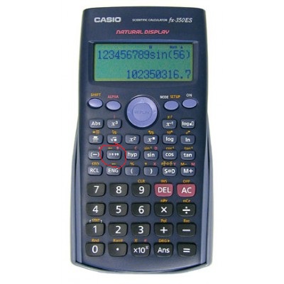

měl jsem už 2x problém že jsem našel v nakresu okotovaný uhel v tomto formatu:
1stupeň29min.15s.
potřeboval jsem to převézt na stupně v desitkové soustavě . vypočítat to jde ale je to pracné :mrgreen:
tady jsem našel programek na převod
snad se to někomu bude hodit.

13. 6. 2013, 7:32
Nejaku takuto kalkulacku ako je v prilohe zo stupnami nemas? :D
dodo

13. 6. 2013, 9:12
RaS píše:by mě zajímalo kterej exot používá takovýhle rozměry, nemyslím formát .. že tam prostě nedá 1,5st pokud by o těch 45úhlovejch sekund skutečně šlo tak bude chyba řádově v mikronech (na průměru 100 je úhlová sekunda 1,5setiny) spíš někdo něco nakreslí a pak to okótuje jak to vyšlo a nastaví si úhly na X desetinejch míst a směje se jak Kvako1 nadává :D
to si piš že jsem si zanadaval :D a jak se mi pak ulevilo :D
spočítal jsem to i ručně, poradil mi Tumlík jak na to. prográmek jsem našel až pak.
ty uhly se takhle zadavají na kužele MK atd, nebo je tam kuželovitost a to je ještě horší..
a kalkulačku nemám žadnou :D max v PC:)
