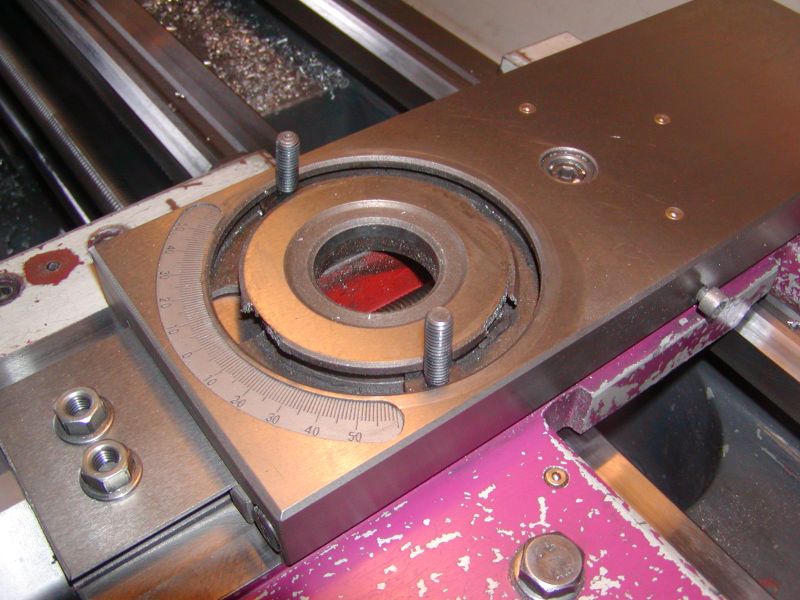

Ačkoliv považuju tento soustruh za velmi dobrý, pokud jde o poměr užitná hodnota - rozumná velikost - cena, občas se samozřejmě nějaká závada objeví. Tentokrát budu muset opravit vylámanou litinu v kruhové T-drážce, kde se natáčí šikmý posuv. Čínská litina zřejmě není nejkvalitnější, ale domnívám se, že je to celé poddimenzované, límec T-drážky má výšku nejvýše 4 mm. Ví vlastně někdo, kdo tyto stroje konstruuje? Číňan nebo Evropan? Abysme tu nekritizovali jen asiaty.

jak to budeš opravovat? to vyrobíš celé nové nebo do toho stávajícího nějak vsuneš novou část s drážkou?

Opravu mám vymyšlenou takto: T-drážka je poškozená jen na vnitřní straně, takže to "kolečko" uvnitř odfrézuju do hloubky, jakou má límec T-drážky, to jsou nějaké 4 mm, a našroubuju tam nové, ocelové kolečko stejné síly. A samozřejmě vyrobit nové šrouby, asi půjdu z M8 na M10. Zatím není čas, ale pak sem dám výsledek.

já si myslím Peťo, když tak koukám na tu fotku, že tam bude špatná kontrukce, tedy vrchní suport se opírá pouze o vnější stranu T drážky (více ojeté mezikruží) a střed bude utopený, proto ta litina praskla ve směru nejmenšího odporu pokud tam byla vůle. Ten nízký límec, pokud by ta spodní plocha vrchního suportu byla v rovině by neměl v žádném případě vadit pokud by se dotahovalo kov na kov jak je tomu u většiny soustruhů.........., ale bylo by samozřejmě dobré to vidět jak to ti šikmáči udělali (foto), takhle jsou to jen dohady

Máš možná pravdu Tumlíku, nedalo mi to a taky jsem se podíval...(mám ten samý). Spodek je broušenej v ploše a podle vlas. pravítka sedí.
Ale ta vrchní točna je "podškráblá flexou" nebo čím to mrvěj a tam to vevnitř v nálitcích kolem těch šroubů různě "svítí".
Takže se to asi skutečně dotýká víc na obvodu a vnitřek je v luftu
. Vylámaný to nemám, utahuju piánko (nedělám těžký úběry), ale jak najdu čas,
tak to radši srovnám, aby to sedělo i na vnitřku. Dobrej postřeh, dík
