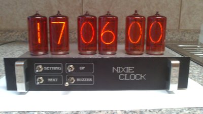

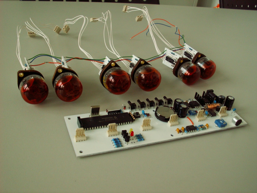

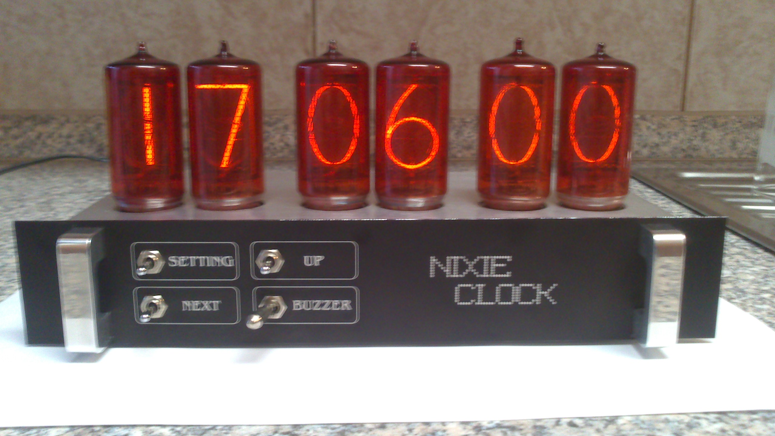

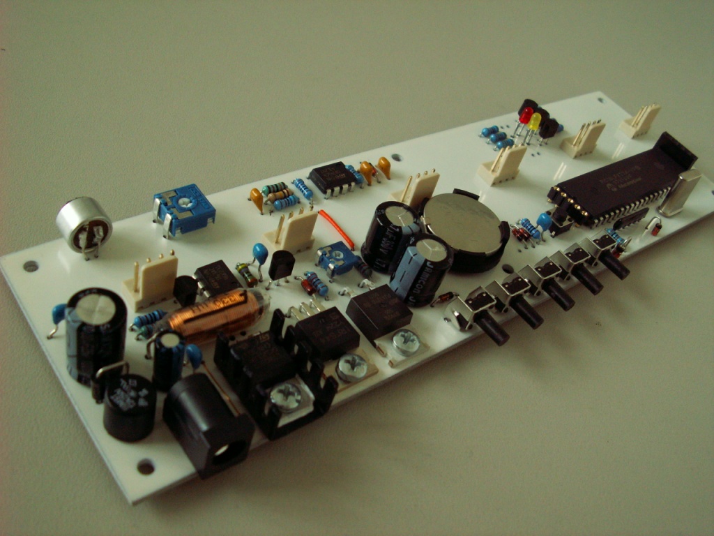

Jsem si vytvořil digitronové hodiny s vlastní elektronikou řízené PICem .
Krabka zatím není.
Pokud by někdo chtěl stavět, tak celý projekt s popisem a foto je v příloze.

Já děkuji za pochvalu, až budeš mít hotovo, tak dej nějakou fotku. Zkoušel jsem i větší digitron a při přepojení patice a předělání anodového rezistoru funguje bez problému. Tak by mělo jít s osazeným zdrojem použít např 4. kusy velkých ZM1040 (Z566M) a 2. menších ZM1080 .
Upravil jsem Firmware a manuál. Úprava je v možnosti nastavení většího rozsahu kompenzace nepřesnosti krystalu, a opravení menší chybky :)

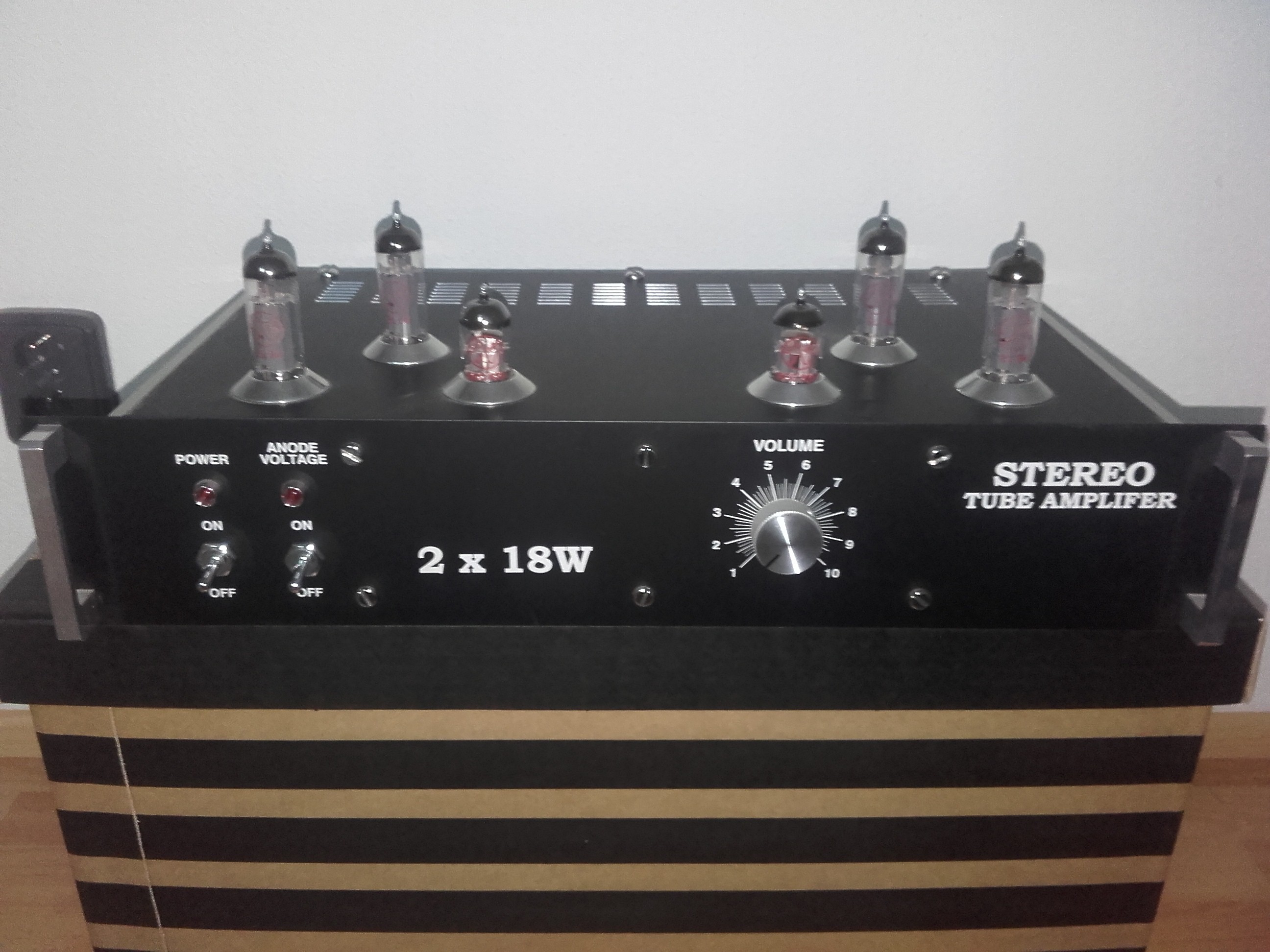

Ahoj, tak koukám že je tady víc stejně "postiženejch" lidí jako jsem já :lol:
Máš to moc pěkný! Taky jsem s tím nedávno blbnul a takhle to dopadlo.
A jak to tak bývá, za chvilku začneš laborovat s lampama, to má taky své kouzlo.
Takovej zesilovač s ELkama to je "výzkum a vývoj" :D

z elkama? EL34 nebo něco menšího?
antakcz
Příspěvky: 50
Registrován: 26. 4. 2012, 7:55
9. 2. 2017, 8:04

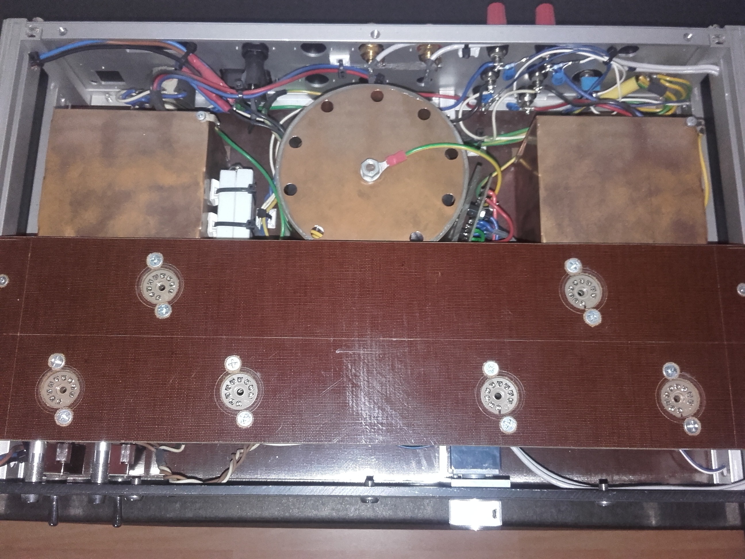

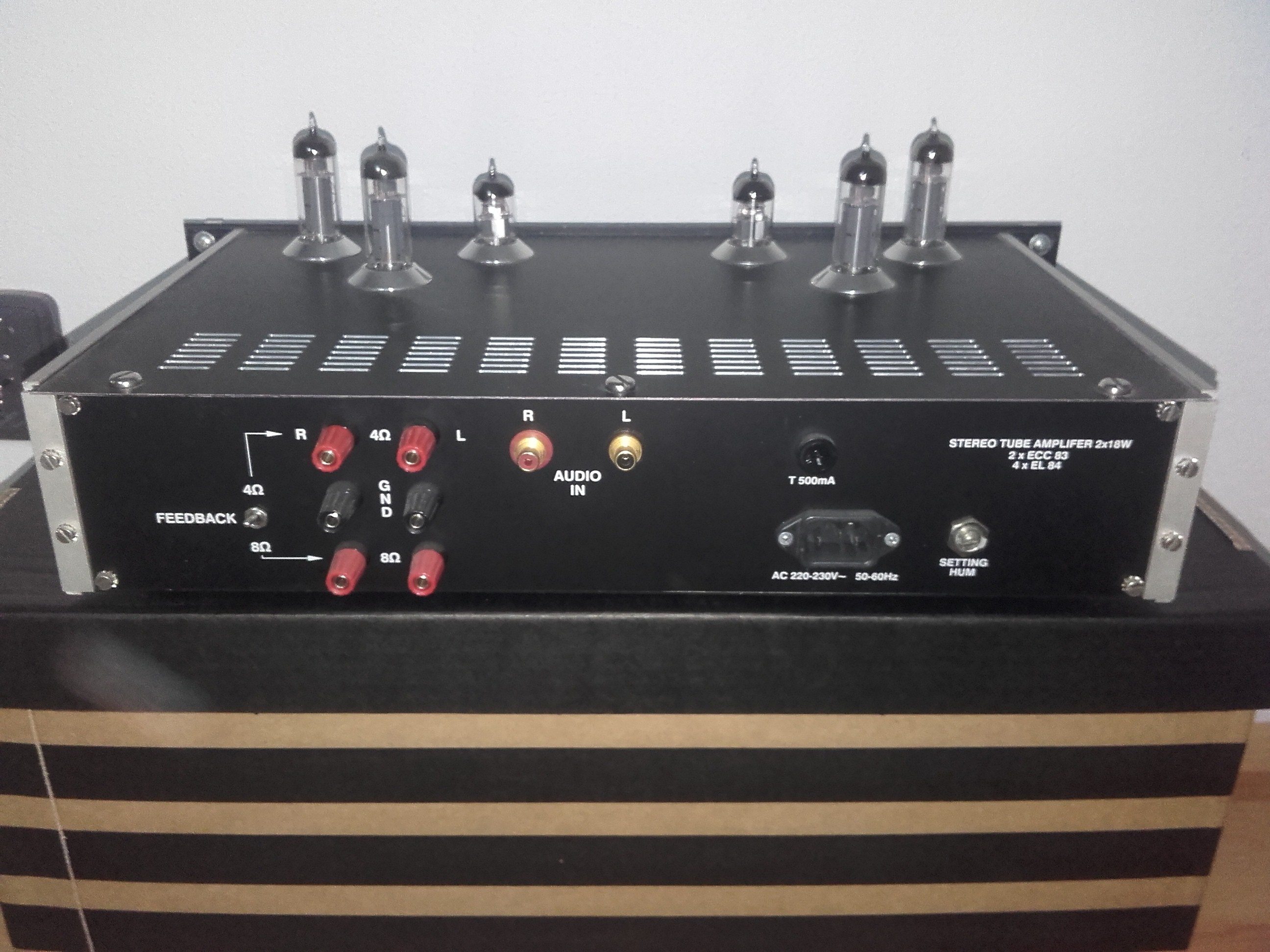

S EL84, ECC83 inventor a budič, klasika třída AB. Na 34 nebyly chechtáky a ty výstupáky stojí taky šišku.
Byl to první pokus s lampama tak jsem do toho nechtěl moc zahučet.
Ještě že mám kamaráda, který s lampama dělá, to bylo hodin v hospodě a tahání rozumů.
Pak ho vyfotím a pochlubím se :oops: .

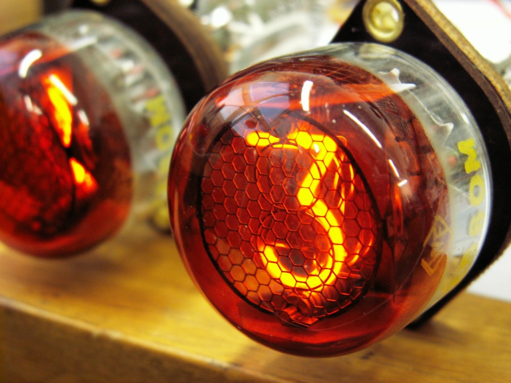

To All: Nixie jsou proste skvely, dost po nich touzim. Chtel jsem puvodne velke gigitrony, nakonec mam sehnane pouze Tesla ZM1020. Uz se smiruju, ze na to cas proste nenajdu. Tento dokonaly a paradni original dnes bohuzel degraduje china masova produkce.
