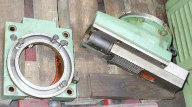

Nevíte někdo jak je řešena natáčecí Z osa na frézách? jestli to drží jen na čepu nebo jsou tam i kruhové vedení? nebo jiný systém?

jestli myslíš takový ty manuálně natáčený tak tam je středovej čep a kruhová T drážka, kde jsou kameny a hlava se po natočení utáhne..

Jenom doplnění .
Hlava na kameny do T - drážky hlavou nelze pohybovat při frézování

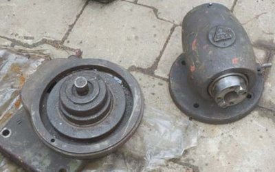

Obrážecí hlava
Obrážecí hlava

A tady jiný způsob http://www.youtube.com/watch?v=nRWs8VdtPtA" onclick="window.open(this.href);return false; od 3:30
