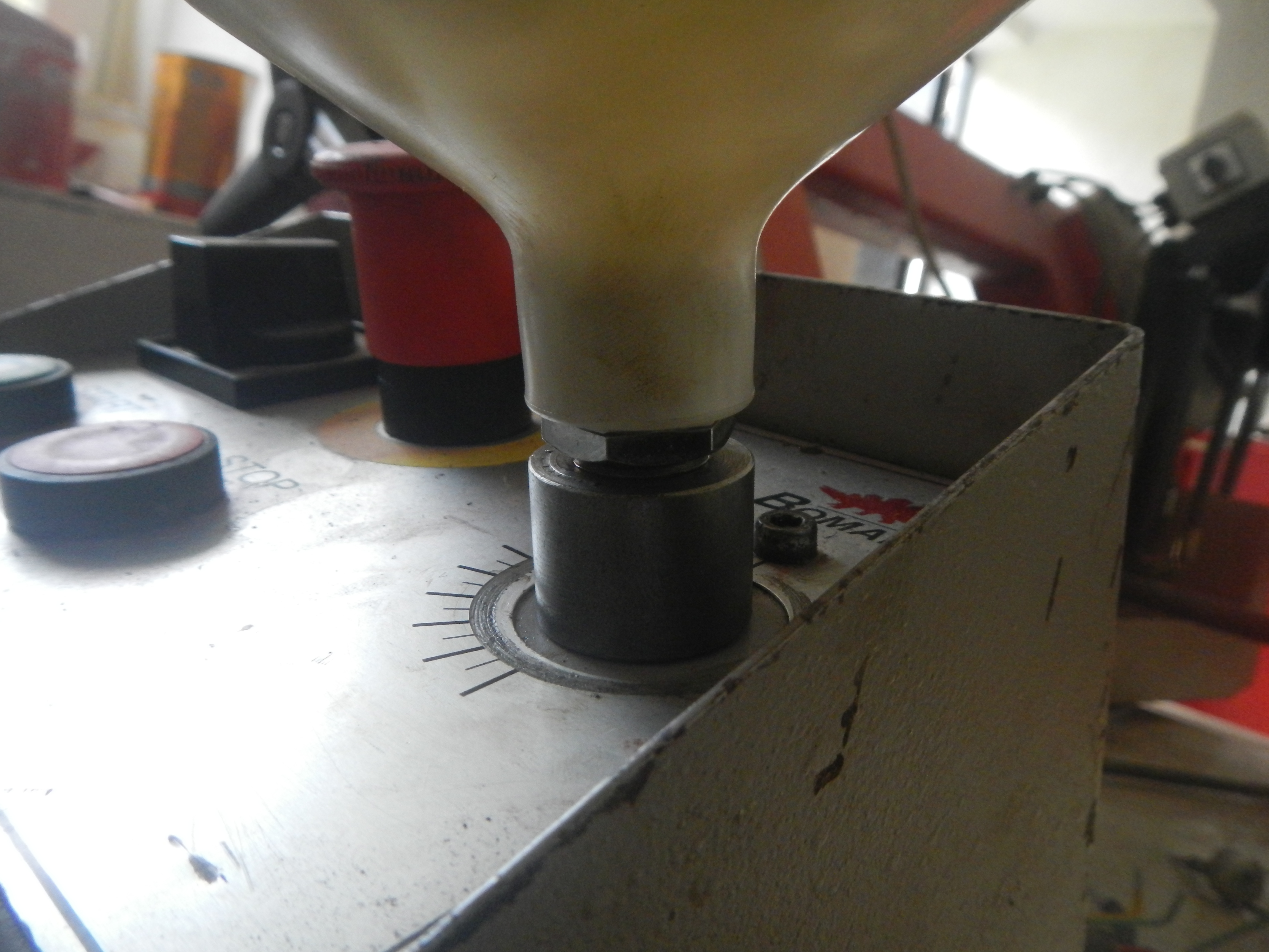

Nemáte někdo zkušenosti z odvzdušněním hydraulického okruhu u této pily. Mělnil jsem těsnění, ale už 14 dní se marně pokouším o odvzdušnění, zatím jsem to řešil tak že jsem vytočil závitovou přechodku kterou jsem natočil místo škrtícího ventilu a na ní našrouboval kelímek na barvu ze stříkací pistole do kterého jsem nalil olej a pak zvedal rameno, aby olej koloval a vzduch šel vzhůru do nádobky. Po odvzdušnění a uvedení do původního stavů rameno pily stále klesá zhruba do poloviny a pruží jako, když je tam vzduch po opětovných pokusech to bylo spíše ještě horší.. :? :( Podle všeho se pístnice nějaký způsobem sama zavzdušňuje jak je to možný? :D Co stím? Nadělal jste někdo něco podobného. Ještě dodám , že pružina jednocestného ventilu pod pístem válce je měněná.
pro představu mé snahy
