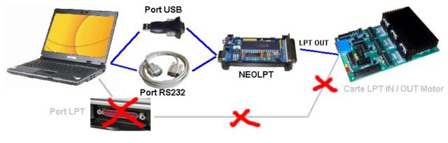

http://www.iprocam.com/new-neolpt/index.htm
Vlastní niekto z Vas takuto vecičku.
Aký mate mna nu nazor.
Ak to funguje spolahlivo vyriešilo by to problemy s PLT
Příspěvky: 23434
1. 4. 2008, 7:49
je to samozrejme jen pro ninos
ale jinak jiste resi problem s casovanim
ja jsem na dve veci pouzil interpolator gravos coz je v podstate to same
a maka to spolehlive, nepotrebuju resit vrtochy PCcka
