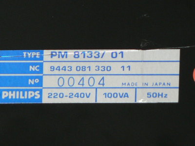

Dobrý den mám plotr philips PM 8133-01
a na internetu sem o něm nenašel žádné info poradili byste mi jak tento plotr ovládat přes PC (přes jaký program...) Děkuji.

Pokud chces poradit, tak bys nam asi o tom plotru mel neco rict (co je to zac, jaky to ma interface atd.).
Sam pises, ze na internetu o tom nic neni. Pravdepodobnost, ze by zrovna tento (asi ne prilis bezny typ) nekdo mel na stole, nebude velka.
Tak zkus ho aspon nejak rozumne nafotit, a pokud k nemu mas nejakou dokumentaci, tak to naskenovat, a vsechno to dat nekam na net. Pak je mozna sance, ze Ti nekdo poradi.

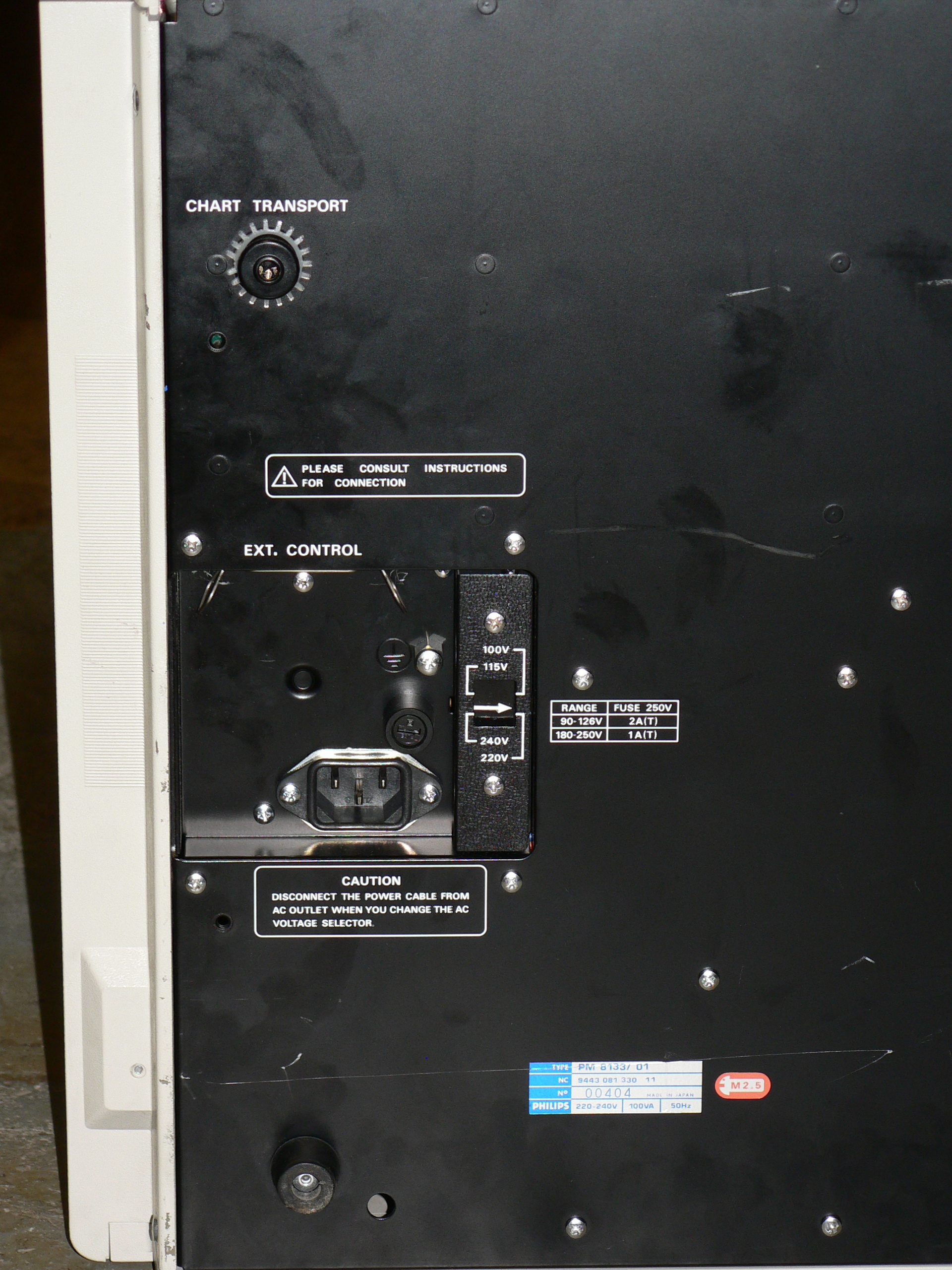

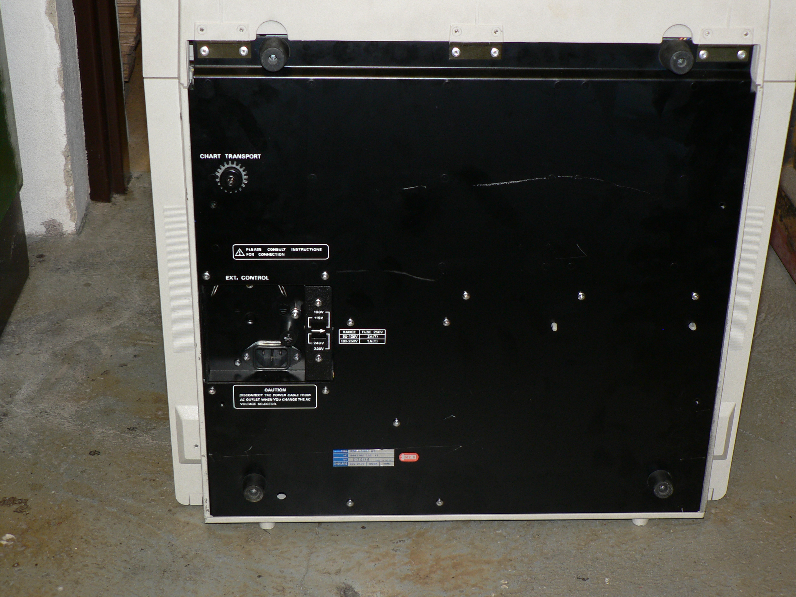

Tak to je podle me jasne - jedna se o analogovy X-Y zapisovac.
Takze treba si na ose X zapni casovou zakladnu a na osu Y si prived pres potenciometr treba 5V, a no kdyz budes potenciometrem kroutit, tak Ti to bude malovat krivku.
Muzes to pouzit treba jako pomaly voltmetr se zapisem historie (logger).

doledo píše:Díky vyzkouším spíš bych to chtěl rozchodit přes PC v budoucnu bych to chtěl využít jako kreslič PCB
No tak to bez kusu dodatecneho HW a SW dost tezko.
Tohle je _analogovy_ zapisovac. Takze podle toho, jak velke napeti privedes na jednotlive osy, podle toho se pisatko posune. Takze teoreticky by to na malovani tistaku pouzit slo, ale musis si udelat pro kazdou osu velmi presny D/A prevodnik, a napsat k tomu poradny kus SW, ktery bude bude z jedne strany brat prikazy pro nejaky bezny plotr (napr. v jazyce HPGL), a bude to prevadet na napeti pomoci tech D/A prevodniku.
Pripadne z toho vyhodit stavajici elektroniku, a pouzit jenom mechaniku. A doufat, ze tam budou motory, ktere pujdou nejak rozumne ridit. Samozrejme k tomu pak udelal novou elektroniku pro rizeni motoru, a taky pro interpretaci nejakeho HPGL nebo jineho jazyka.
To by bylo tolik prace a tak nejasny vysledek, ze to (podle me) rozhodne nestoji za to.
