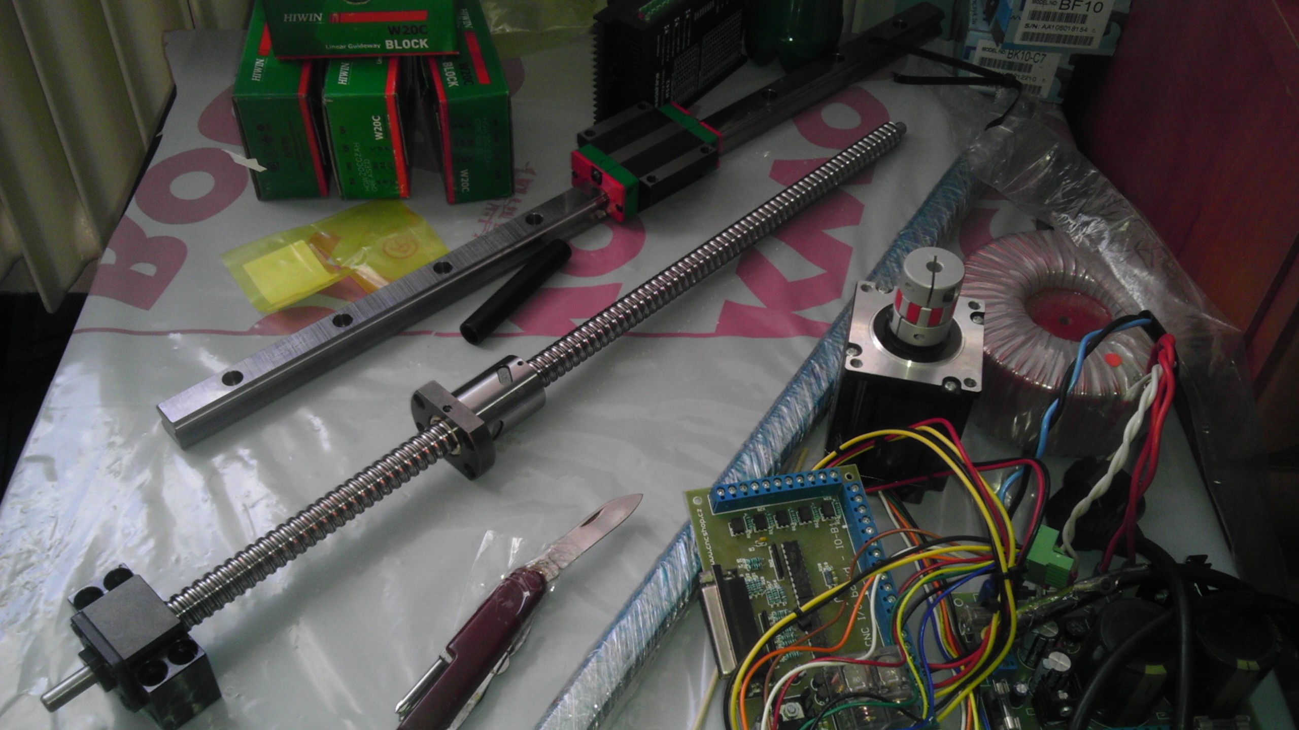

Ahoj potřebuju radu vysypala se mi matice kuličkového šroubu...Jakej doporučujete postup při dávání kuliček zpět ? Díky za radu :-)

Tak napočital jsem 64 kuliček a je to jednoduchá matice....
Skoušel sem tam pomocí toho plastu to tam nějak dát a jde to hodně špatně...
Za každou radu budu rád...
Jinak stalo se to proto ze sem to šrouboval na šroub a ke konci to mělo menší odpor tak jsem to vyšrouboval a všiml si dvou kuliček že jsou venku a bylo to....

Nalep to vazelinou do matice
Pak pouzij tu prepravni trubku dovnitr a vymen ji za zavit, nesmi tam byt velika mezere kdyz tu trubku budes vytlacovat tim sroubem

jsou tam 1 2 nebo 3 oběhové řady, kuličky musí být jen v těch řadách ne na začátku a na konci závitu pod platovou krytkou. Hlavně musí být kuličky fakt čisté jinak se ti tam kousnout. Taky jsem někdy místo vazelíny použil magnety z venku matice.

při opracovani koncu pokažde sundávam matku vyčistím benzinem a pak skladam spatky. vědšinou jsou tam oběhove řady zvlašť. je to poznat zboku podle těch zaslepek. měl jsem už ale i šrouby co měli zaslepku jenom jednu a kuličky se vraceli přez matici takže tam byly jakoby 4 zavity z kuliček ,ale jenom jedna zaslepka. je dobre to skouknout co maš za matku a podle toho složit matici buď jedna řada, nebo začit odprostřed na jednu stranu třeba složit dvě řady, pak otočit a z druhe strany a složit zbytek. nejlíp je to složit přímo na šroubu.
použivam na to zmagnetizovaný šroubovak a špejli. šroubovakem naberu kuličku dam ji na misto a přidržím špejli a tak pořad dokola.
spočitej si kolik tam maš oběhových řad a vyděl kuličkama co jsi našel a co ti vyjde tolik jich nacpeš do jedne řady.
poprve jsem dělal matici tak 2 hodiny, teť ji složím za 10-15minut. na to příjdeš. a žadnou vazelinu nedávam je to zbytečne podle mě..
podle nadpisu maš matici se 4 řadami tak to udělej jak jsem psal 2 řady z jedne strany a dvě zdruhe..

Mno jedna řada by byla...Už sem to pochopil oco tam jde... Jak se mi sekl šroub tak určitě nebyli kuličky v oběhové drážce.... A ano mam tam 4 uprostřed... No je to piplačka...Snad se mi to přiště nepovede zas vysypat...Snad :-D

Pánové povedlo se... Všechny čtyři řady kuliček sou složeny a nandáno na šroub šlo to fakt hladce... Akorát některé řady by pobrali na mezeru dvě kuličky ještě a některe jednu....
Já pepa zapoměl počítat kolik jich kde dávám totiž...jen si rozdělil 64 kuliček na 32 a 32 a daval to tam...
Takže prvni řada ma mezirku na necelou kuličku ( nešla už tam dát ) a druhá řada má mezeru na celou kuličku a skoro jeste jednu ale taky tam nesla dát... Je možné že to tak má být ?
1 řada 17
2 řada 15
3 řada 15
4 řada 17
vadí že to mám tak orientačně... Nebo to mám pro zichr raději znova rozebrat a pořádně počítat ? jinak šroub jde luxusně hladce akorát tam jde citit ta vazelína ale ta se vyběhá časem určitě...Napojim to na akučku a budu stim litat půl dne sem a tam a budeto :-D

rozeber to a slož to po 16 kuliček. muže se ti to pak kousnout. už sis to nacvičil tak to pujde líp :wink:
