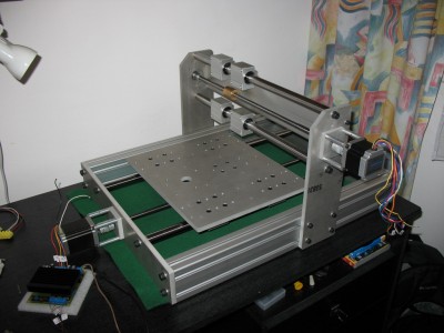

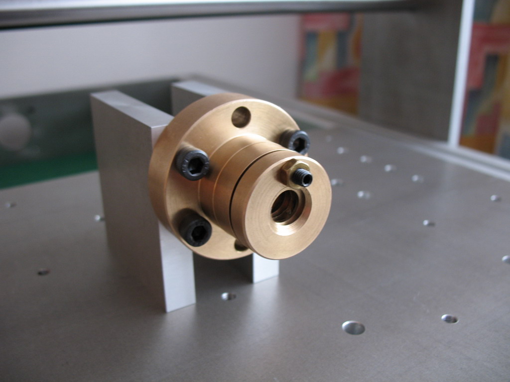

Mam hotovou jen osu X, jezdi to po 20mm tycich + kulickove lineary, delka 600mm, prac. prostor 380mm, trapez 12/3, bronz matka, motor 1Nm Microcon SX23, driver TA8435, 32V. Y bude to same co X ale Z nemam doresene. Vreteno bude Kress. PS. Mam to na takove to domaci frezovani :)

matka osy X
matka osy X
celek
celek

Hezké! Jen jeden dotaz, neuvažuješ o zpevnění těch bočních stojen osy Y nějakým plocháčem přišroubovaným do "T", aby to nedrnčelo?

Josef píše:Hezké! Jen jeden dotaz, neuvažuješ o zpevnění těch bočních stojen osy Y nějakým plocháčem přišroubovaným do "T", aby to nedrnčelo?
Urcite nezavrhuji jakekoliv zpevneni/vyztuzeni. Uvidime jak to bude tuhe az bude cela osa Y+Z hotova.

Moc hezke. Ta matice je jen narizla a stazena sroubem, nebo jsou to dva kusy?

Mayb píše:Moc hezke. Ta matice je jen narizla a stazena sroubem, nebo jsou to dva kusy?
Matice je nariznuta a lze seridit vuli.

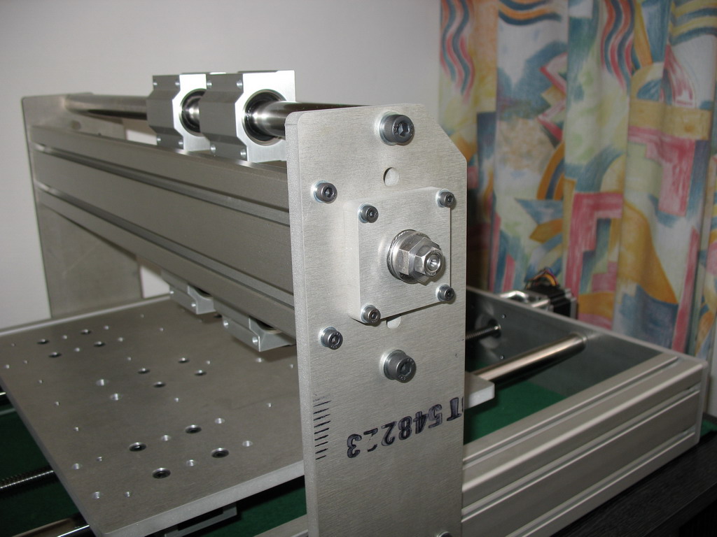

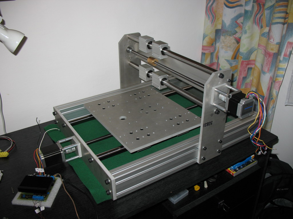

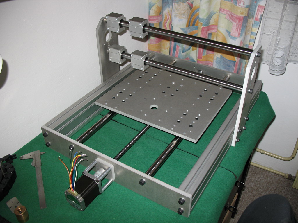

Tak jsem zpevnil osu Y a pomalu pokracuji ve stavbe. Ted resim osu Z a obj. jsem si toroid. K
zavetrovani Y
zavetrovani Y
celkovy pohled
celkovy pohled

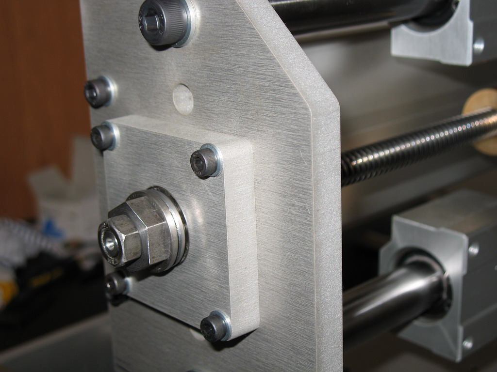

osa Y - matka axialnich lozisek

Pekné . :D Aká je na tých duralových doskách povrchová úprava ? Kartáčované ?

Jestli můžu odpovědět za digisonica, tak je to přířez z válcované desky, má to moc pěkněj povrch už z výroby....

Bradek píše:Jestli můžu odpovědět za digisonica, tak je to přířez z válcované desky, má to moc pěkněj povrch už z výroby....
jo jo, je to jen valcovana 5083 a rezy jsou vodou. K

Pekne! To vodou si daval rezat len obrysy dielcov? Alebo aj montazne otvory pre skrutky? Alebo aj otvory pre ulozenie lozisk a potom si ich dorobil vystruznikom? Aka je vlastne rozmerova tolerancia rezania to vodou?
Ano, vodou si nechavam delit/hrubovat material, mensi diry jen nastrelit, diry na loziska dodelavam nozem ale toleranci vodniho paprsku to nevim. K
