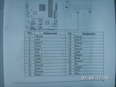

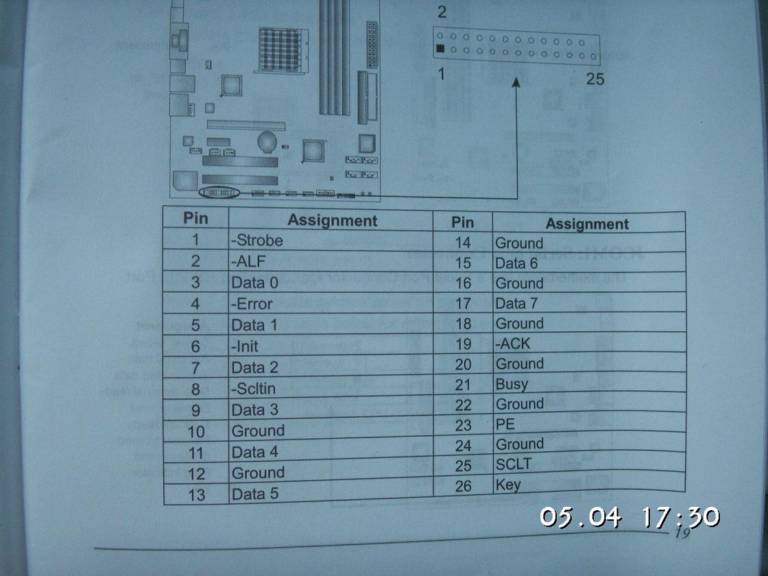

Dnesk sem chtel vyzkouset drivery a nepodarilo se mi je rozchodit spolu s mache.Snad mi reknete kde sem udelal chybu.
K napajení jsem pouzil 24V trafo se stabilizaci.5V pro obvod i se zemi sem vzal z pc.Jelikoz deska nema konektor LPT ale pouze mižky na desce viz. obrázek níže tak jsem to napojil dratkama naprimo takto:
pin 3 = dir
pin 5 = step
pin 12 = sem pripojil zem na drihou nozku vedle zeme z 5V.
V mahu sem nechal zapnutoupouze osu "X" a vse spustil.
V machu sem rucne prejizdel v "X" ale driver pouze drzel svou pozici.
Kde se stala chyba?? to fakt netuším.
Díkec za odpověď.
Cawedog

V Machu si musíš nastaviť výstupy signálov = Config > Ports and Pins > Motor Outputs > priradiť správne signály na piny ktoré používaš .
Mysak323F
Příspěvky: 49
Registrován: 15. 3. 2008, 5:28
5. 4. 2008, 7:33
Zalezi na zapojeni z ty desky. podle obrazku pin 3 na desce neznamena pin3 na konektoru a proto ti to nejde ;)
http://pinouts.ws/lpt-pinout.html Tady mas cisla pinu jak sou na konektoru tak podle nazvu si to uprav jak to mas na desce a melo by to slapat ;)

dikec uz to frci
