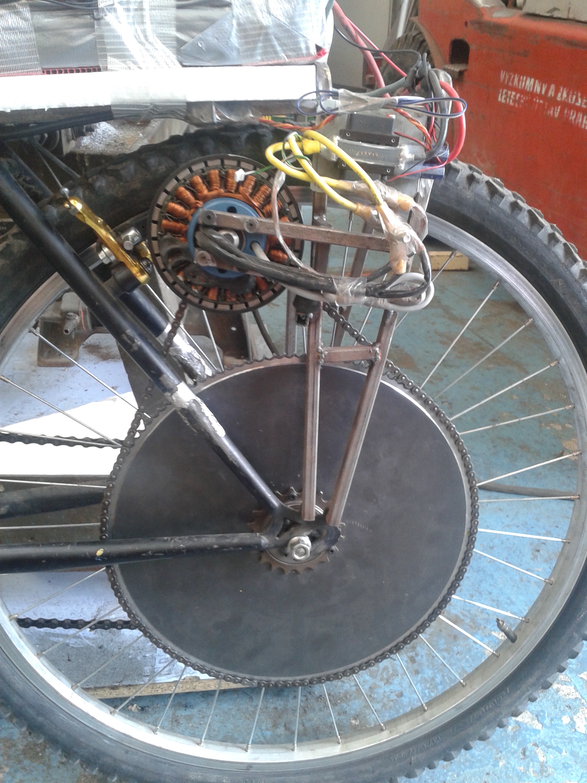

chci na kolo přidat elektromotor. Ted tam mám převod 1:16 pomocí řetězu. Velké kolo mám cca 320mm v průměru a pohonný pastorek 20mm. Není to nic moc. Je to hlučné, nedá se to pořádně dát do osy, napínání je dost problematické a když za to víc vemu tak je tam 2-3Kw a řetěz vždy spadne.
Uvažoval jsem použít nějaký HTD řemen ( 08), jenže neseženu asi tak veliké a tak malé kolo. Mám tedy následující možnosti , ale s řemeny zatím nemám skoro žádné zkušenosti tak mi zkuste říci co je reálné a co je blbost.
1 použít
12-05M-15 6F
a k ní zkusit vyfrézovat řemenici o průměru 320mm nebo zkusit nechat udělat odlitek a ten ofrézovat ( otázka je co by bylo pak pro nějakou mini sérii lepší)
nebo velké kolo nedělat v celku ale nechat udělat talíř z cca 3mm železa a k němu jen vyfrézovat obvodové segmenty řemenice , které se přišroubují ( použito by bylo o dost mín materiálu a tedy i lepší cena)
2
použít
12-05M-15 6F a k ní udělat řemenici cca 160 průměr a to celé 2x za sebou abych se dostal cca na celkový převod okolo těch 1:16
nebo je to celé blbost řemen použít nelze ( pokud si to někdo myslí prosím o názor poukud to někdo zkoušel a nešlo to ne že si to myslí),vím bude to blbé na bordel ale ten řetěz je fakt hlučnej a toho se potřebuji zbavit.

cenově to vyjde asi na stejno..jestli budeš frézovat jedno velké kolo nebo 2 meší+pastorek...odliek se podle mě při tvé spotřebě nevyplatí.....

A nevyjde lip udelat prvni stupen ozubenymi koly a teprve druhy stupen remenem?
A musi byt ten prevodovy pomer tak velky? Odhadem mi to vychazi na nejakych 4000 RPM pro rychlost 30 km/h.

já vych si tam při tomto výkonu klidně dal variátor.... seženeš v inzerci jetej ze skůtrů... výhoda je využití ideálních otáček motoru

Chci takový pomoěr protože motor točí až 6000tis (i více), podle napětí. Maximálku chci mít okolo 55Km. Musí to být opakovatelná záležitost pro případ že by to někdo chtěl. Řetěz je fakt hlučný a chci aby to bylo tiché
. největší problém je že to doho velkého kola ještě musí přijít volnoběžka. Ted tam mám z teatechniku železné cca 3mm tlusté řetězové kolo a k němu se ta volnoběžka chytá dost blbě a tak to trochu šmajdá ( je to už dost velký průměr).

podlemě by tam ten řemen byl vpohodě, akurat budeš mit problém u te male řemeničky z opasaním. bude málo zubu v záběru. muže ti to pak přeskakovat. musel bys tam asi pak přidat nějaké kladky pro lepší opasaní te male řemeničky. vychazi mi to že bys měl jenom 4 zuby v zaběru na tom malem kole...

doporučil by som ako inšpiraciu pozriet motocykle, niektoré majú nahon na zadne koleso remenom

Motorka je dobrá, ale není tam takový převodový poměr co potřebuju. Taky na motorce je to poněkud hovadské. Jde mi i o hmotnost.

a proč nenakombinuješ dva řemenové převody? Místa tam máš dosti a volnoběžku můžeš dát mezi ně ,řemenici na ose kola pak můžeš mít natvrdo . Bude i menší ,žádnej velkej setrvačník .

Jo to je ta moje varianta 2. Jenom pořád nevím jestli to má smysl, nebo lépe řečeno jestli je požití řemenu vhodné. Jediné co tak při použití řemenic co jsem našel u tymy tak se dostanu max na převod 1:6 na jednom stupni na 2 tedy 1:12 a já potřebuju 1:16 takže by to chtělo udělat stejně alespon jednu řemenici.PAKO.ll píše:a proč nenakombinuješ dva řemenové převody? Místa tam máš dosti a volnoběžku můžeš dát mezi ně ,řemenici na ose kola pak můžeš mít natvrdo . Bude i menší ,žádnej velkej setrvačník .

dva stupně 1:6 za sebou ti daj 1:36, ne?
- Příspěvky: 9043
- Bydliště: Úvaly
přesně tak máš to 1:4 a 1:4 což už není takovej skok..

a průměr spodní řemenice by se měl spočítat dle povoleného zatížení řemenu ....
