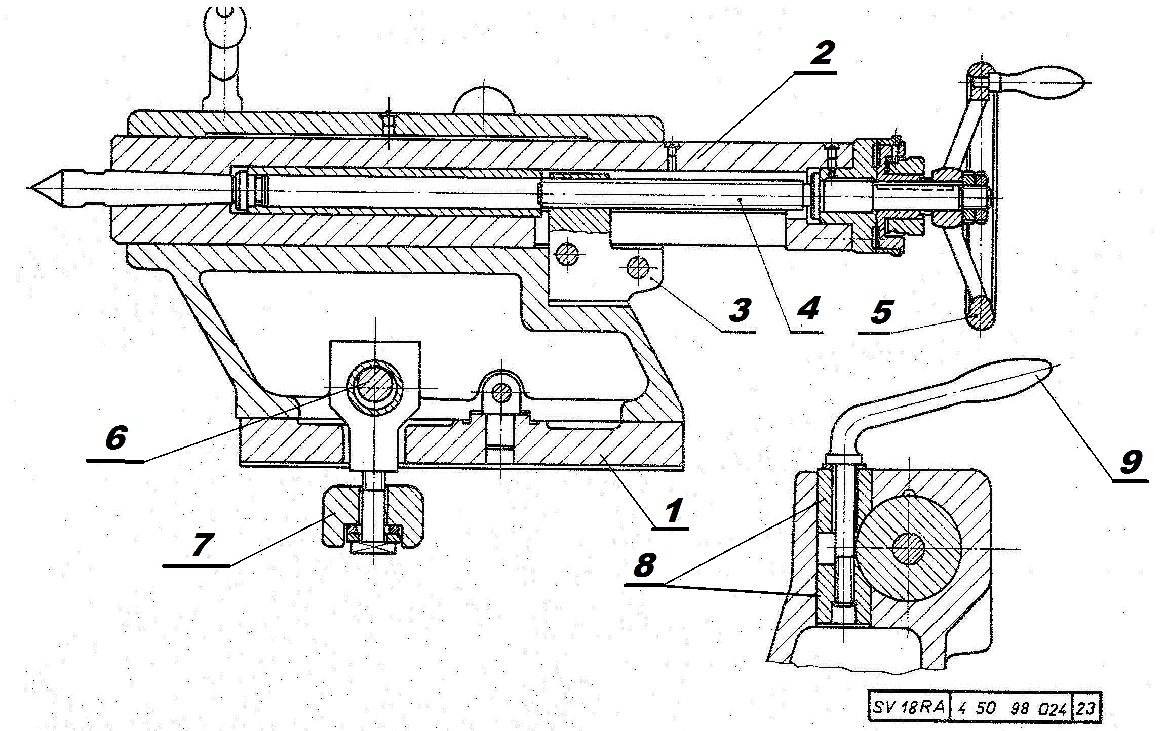

Podarilo sa my za výbornú cenu zohnať sústruh SV 18 RD naneštastie takmer bez príslušenstva, preto by som sa s Vami rád podelil o to ako ho dávam dokopy.
Ako prvé som potreboval koník v bazáre som ho zohnal za 120€ (úplný fungláč, nikdy nebol na stroji)
Prvé položenie na stroj.
Schéma:
Rez koníkom
Rez koníkom
Vysvetlivky:
1., Základná doska
2., Výsuvná pinola
3., Matica posunu
4., Skrutka posunu
5., Posuvné koleso
6., Istenie strmeňa
7., Strmeň
8., Zaisťovanie pinoly
9., Uťahovacia páka

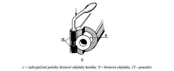

Iný pohľad:
Iný pohľad iné názvoslovie...

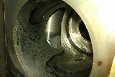

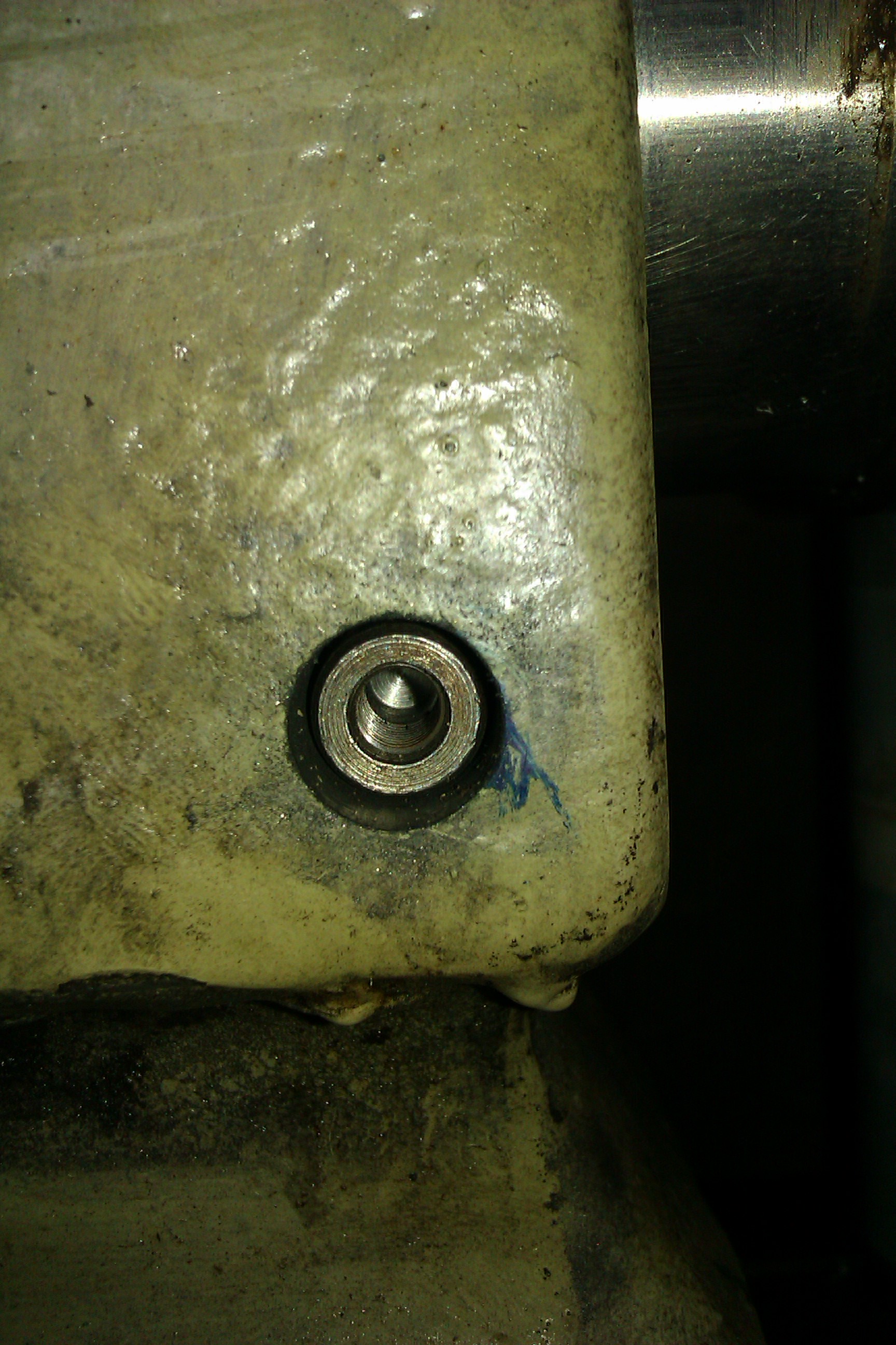

V prvom rade bolo potrebné zaaretovať (fuj to je slovo :P ) maticu vodiacej skrutky pinoly. na toto slúžia dve pred pripravené diery v tele odliatku. Nakoľko som nikde nezohnal kužeľový výstružník D=10 zvolil som o niečo komplikovanejšiu metódu s kužeľovým kolíkom D=8 (nakoľko tento výstružník mám).

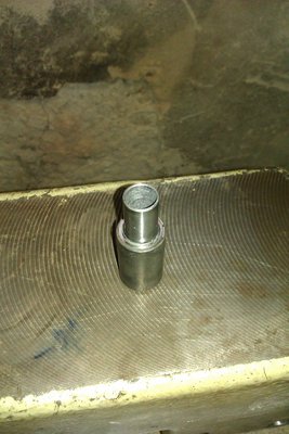

Ako prvé bolo potrebné vyrobiť vodiace púzdro pre presné vŕtanie (vystredenie) diery.
Sústružené kalené
Sústružené kalené
Toto púzdro bolo vyrobené na sústruhu a následne kalené, zahriate na "Třešnovú červeň" a následne kalené v oleji (63 – 65 HRC) aby sa nepoškodilo pri vŕtaní.
Osadenie púzdra bolo absolútne bezproblémové (vyrábalo sa do mínusu cca 2 stotiny)
Vloženie púzdra úspešné

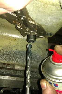

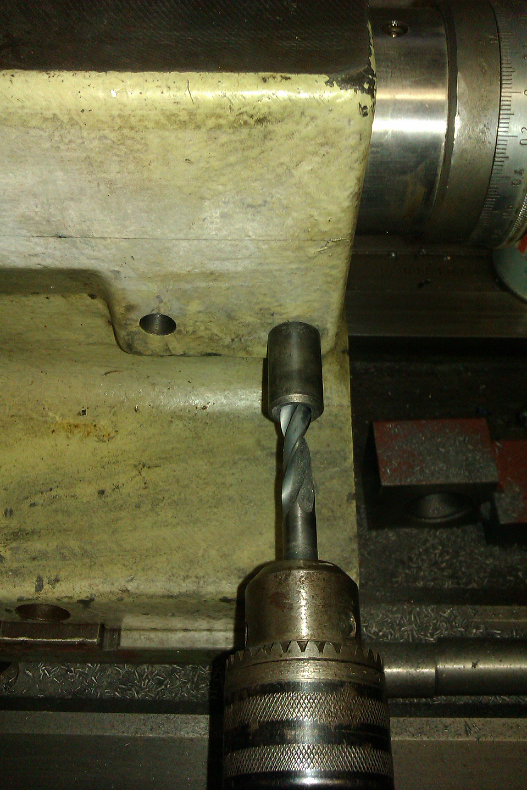

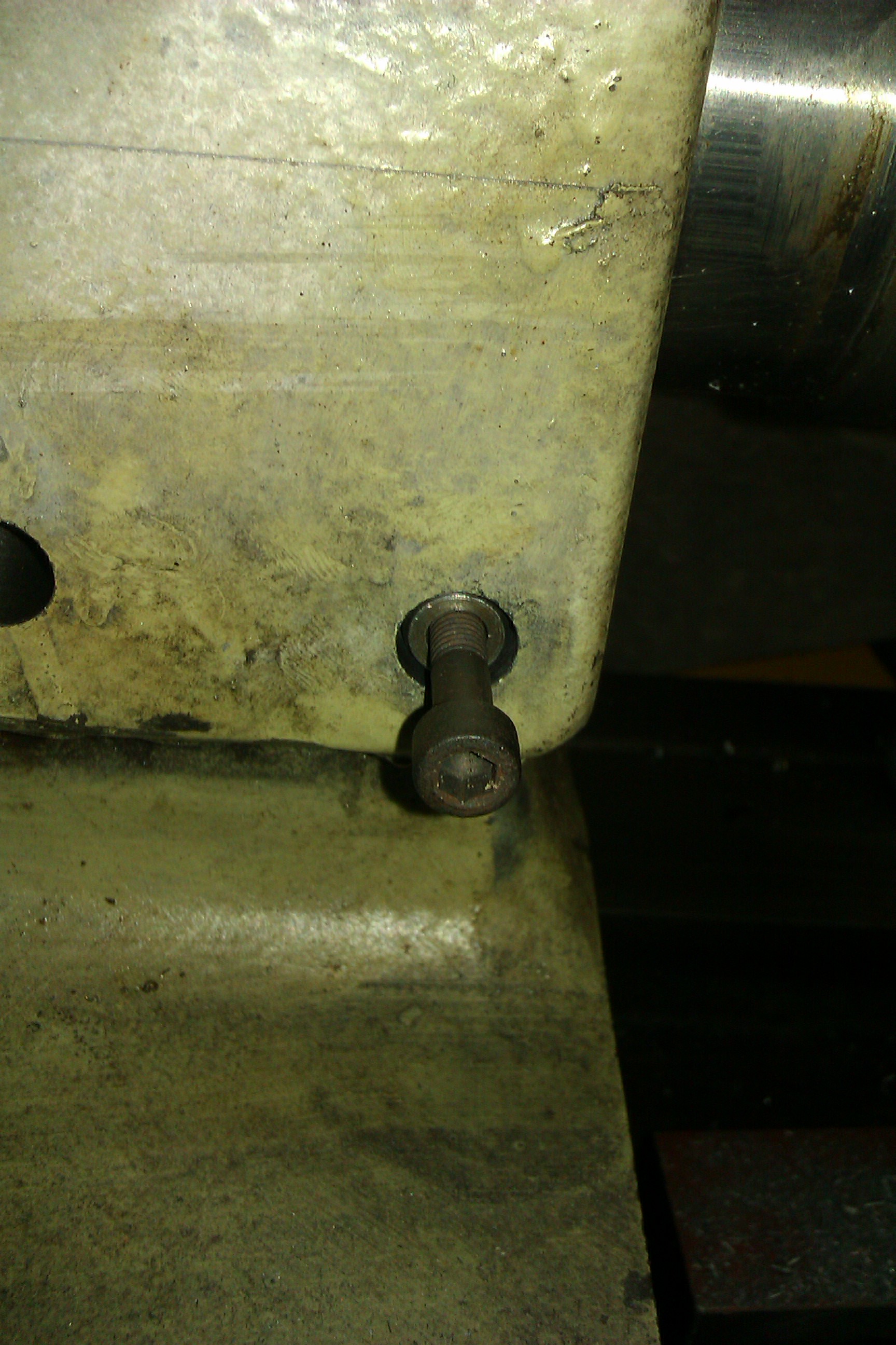

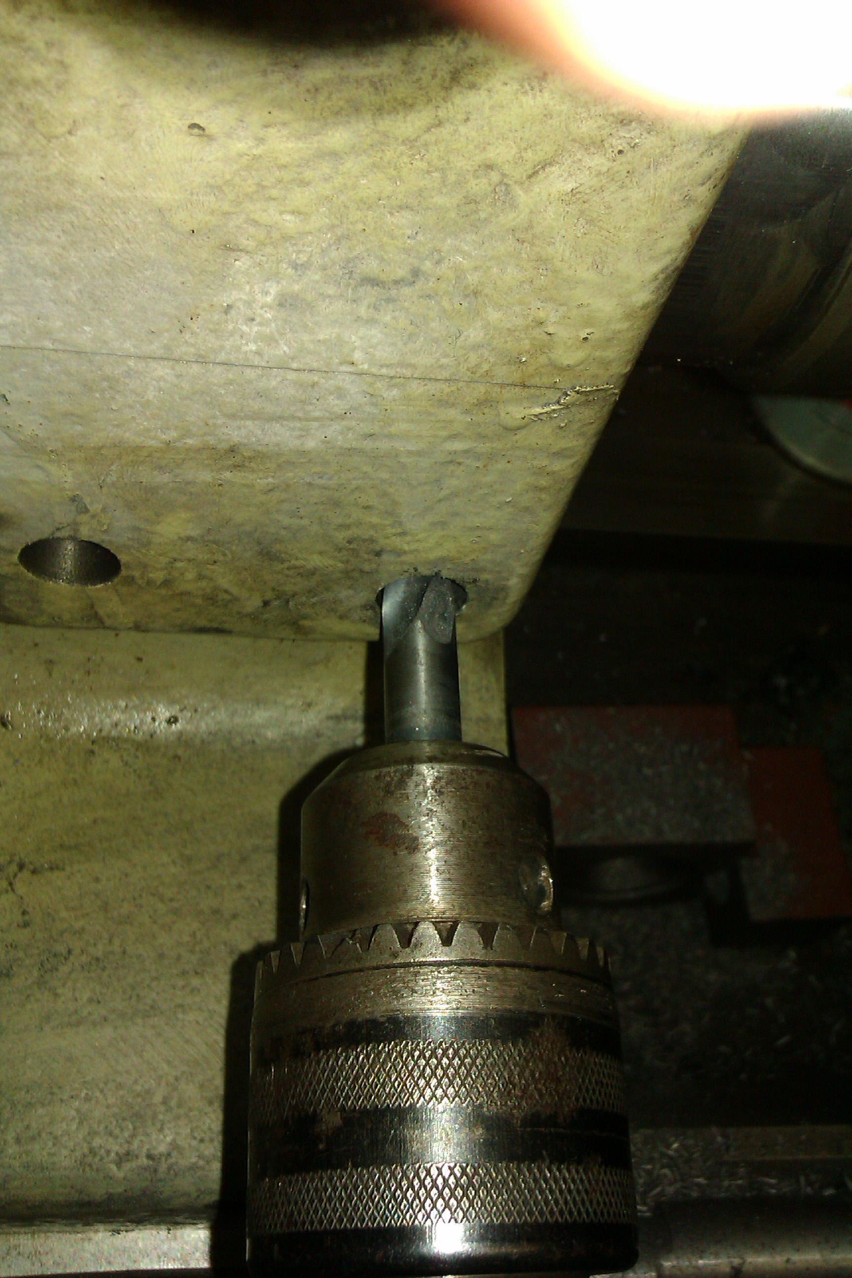

Na rad prišlo vŕtanie obyčajným vrtákom na kov (predtým som ho prebrúsil) za pomoci obyčajnej vŕtačky. Pri vŕtaní som použil vrtno-rezný olej pre dosiahnutie lepších výsledkov.
Zachytenie púzdra proti pretočeniu
Pri začatí diery bolo potrebné zachytiť púzdro proti pretočeniu.
Samotné vŕtanie:

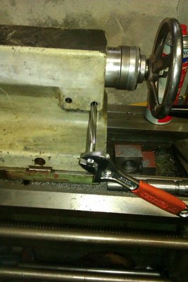

Následne bolo potrebné tieto diery vystružiť (je to spisovné :?: ) kužeľovým výstružníkom.
Pomocou vratidla
Pomocou vratidla
Pri vystružovaní som narazil na problém nakoľko sa vratidlo nezmestilo (nedalo sa ním točiť) ponad lože sústruhu, preto som to riešil obyčajným nastaviteľným kľúčom:
Vystružovanie za pomoci kľúča.

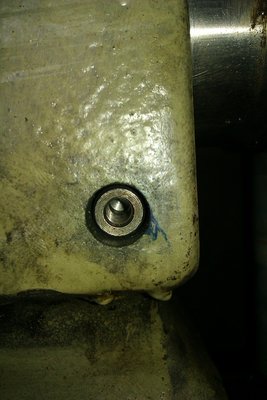

Takto vystruženú dieru som následne vyfúkal kompresorom a tým ju pripravil na kolík:
Kolík
Kolík
Kolík som následne naklepal do diery za pomoci tvrdého imbusového šróbu:
A výsledok je takýto :D :
Dotlačený kolík
Dotlačený kolík

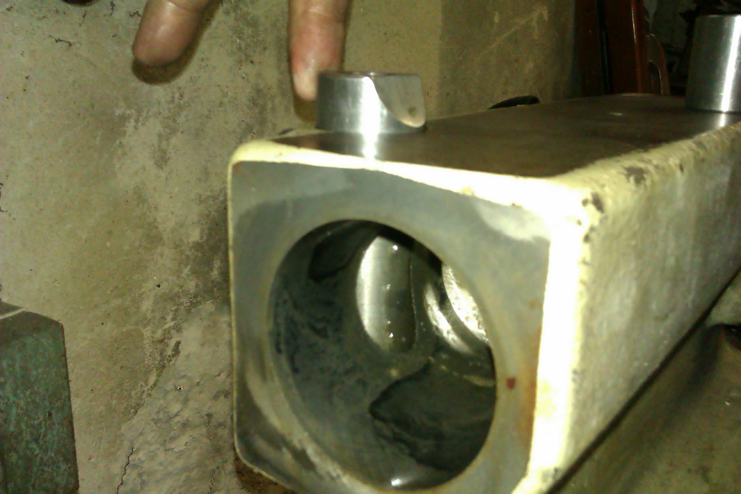

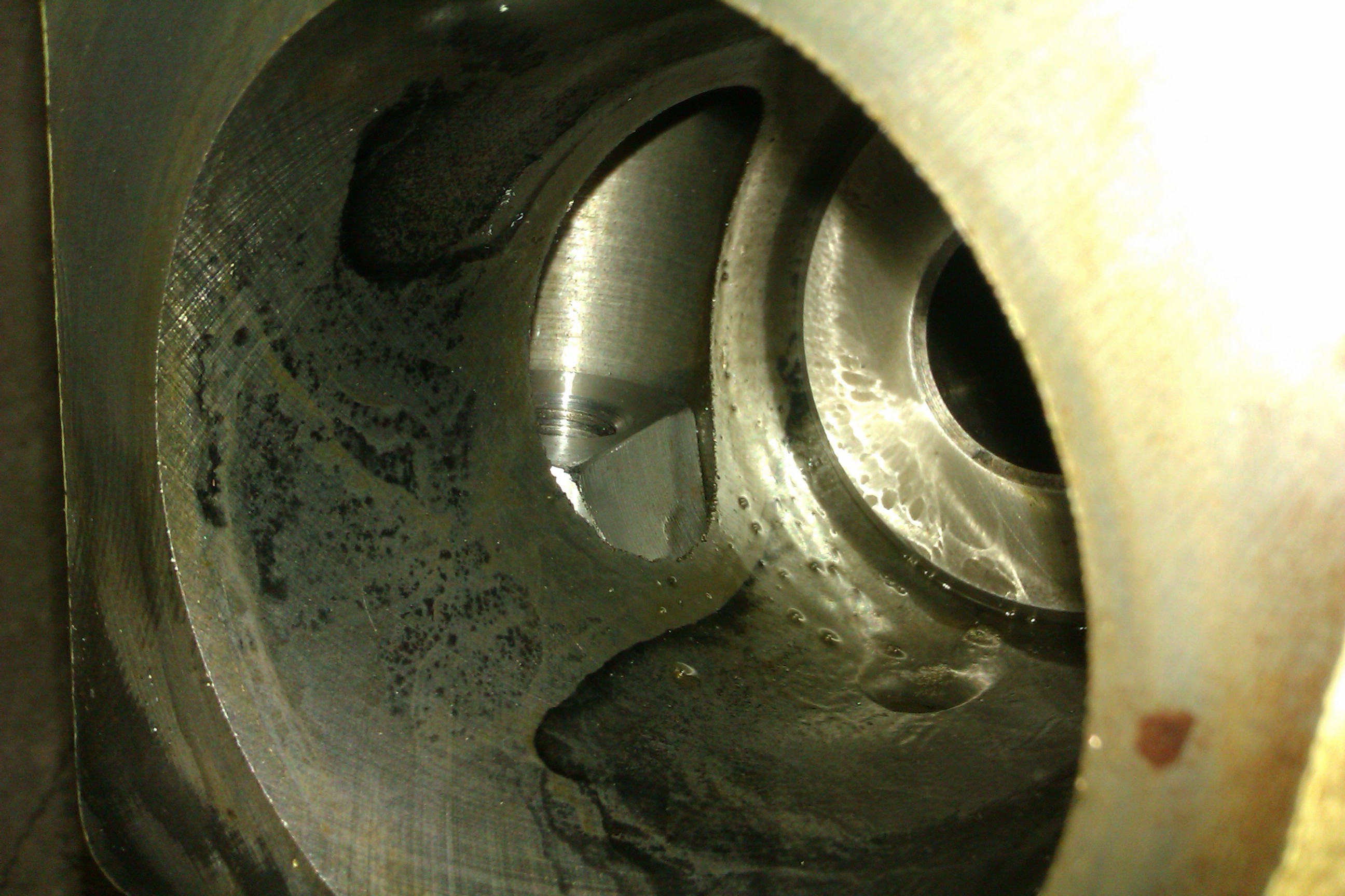

Keďže máme skrutku pinoly zaistenú môžeme prejsť k samotnému zaisteniu pinoly.
Na to slúžia 2 istiace elementy:
Istiace elementy
Istiace elementy
Ten zo závitom je spodný, a ten s priechodnou dierou je vrchný a takto sa tam vložia:
Opätovne sa vloží pinola, vrchný diel istiace-ho elementu a uťahovacia páka. Samotné zaistenie pinoly funguje na princípe toho, že keď sa zatiahne za páku tak sa istiace elementy stiahnu ku sebe a tým pinolu zaistia proti akémukoľvek posunu.
Zaistenie pinoly
Zaistenie pinoly

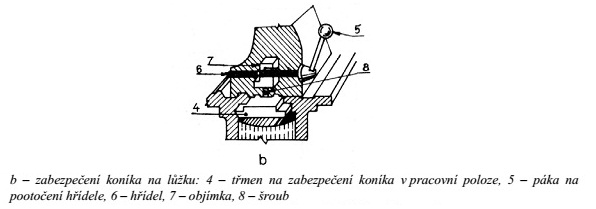

Ďalším krokom je samotné zaistenie celého koníka proti posunu po loži. Na toto slúži strmeň (nemám fotku :roll: ) a jeho objímka (tá červená kocka za koníkom / na väčšine fotiek) + istiaci hriadeľ a jeho uťahovacia páka.
Zaistenie koníka
Zaistenie koníka

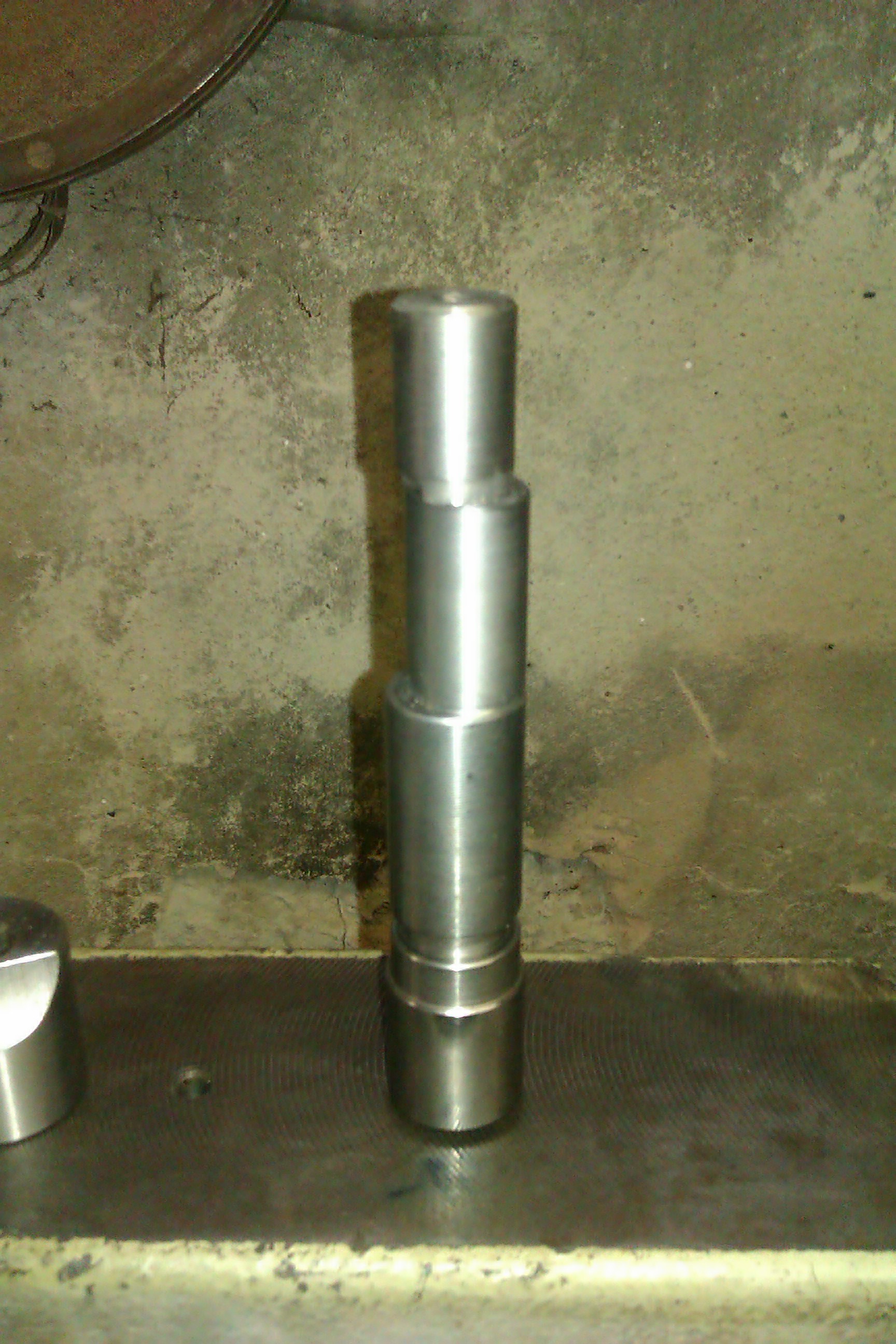

Istiaci hriadeľ som naneštastie nikde nezohnal za rozumnú cenu tak som sa rozhodol ho vyrobiť a takto to dopadlo:
Výroba bez výkresu. Hodnoty namerané na stroji.
Funguje to na princípe excentrického uloženia objímky voči hriadeľu ktoré po zatiahnutí páky pritiahne strmeň a tým sa celí koník zaistí o lože.

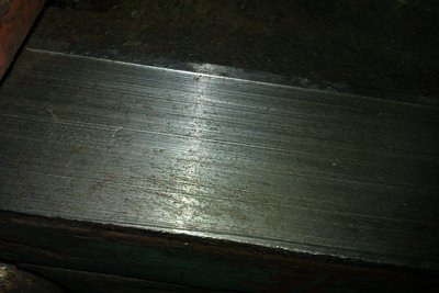

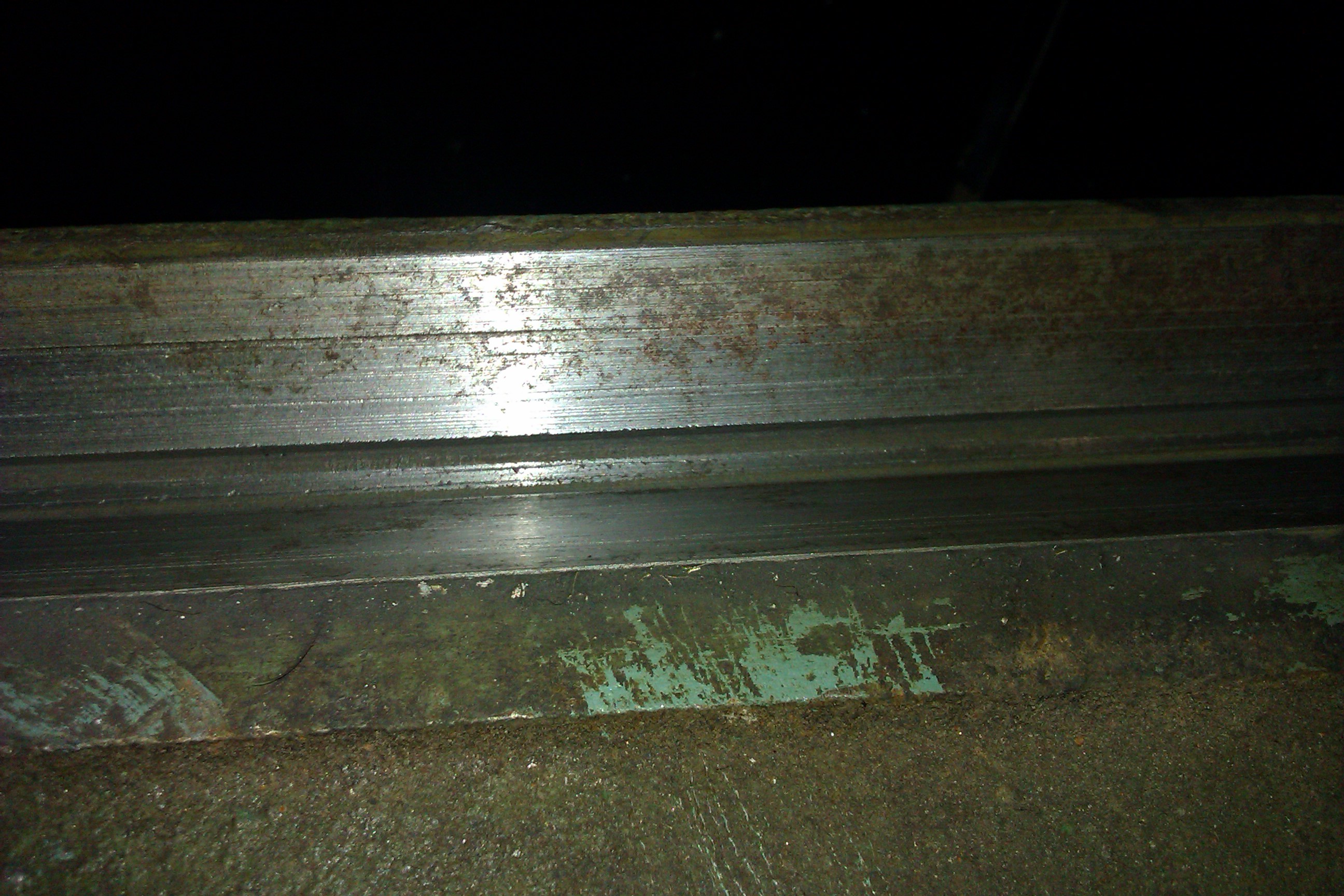

Kúpil som SV18 RA len s takou zlátaninou a lá koník. Ma to normalne výsuvnú pinolu s morse 4 len to prevedenie stoji za prd, ziadne moznosti nastavenia...Kúpil som si teda originál koník akurat nemá kolečko, paku aretacie pinoli a jeden kuzelový kolík pre maticu ale to nevadí. Problém vidím v zodretých vodiacich plochách. Dá sa s tým niečo robiť?
Niperix
Příspěvky: 92
Registrován: 10. 8. 2011, 7:01
Bydliště: Kysuce
Příspěvek 29. 11. 2016, 9:21
vrtani píše:Zdravím
.... Problém vidím v zodretých vodiacich plochách. Dá sa s tým niečo robiť?
Pýtal som sa svojho "učiteľa" a podľa jeho informácií stačí celé lože jemne preškrabať (za vzorkovať). Pravdaže toto stačí len v prípade že stroj je určený do domácej dielne a nie do prevádzky 24/7. Inak je nutné dať lože prebrúsiť a následne koníka podložiť plechom s presne danou hrúbkou, ktorá sa vyrátava na základe nameraných hodnôt pomocou meracieho trna (v koníku a vo vretene). Je možné že lože je už teraz opotrebené (bolo už prebrusované) resp. koník je z iného modelu tak výška nemusí sedieť, je potrebné premerať pomocou trnov a nastaviť osové výšky vretena a koníka do jednej roviny.

V akom stave su loze, to neviem posudit, na sustruhu este len zacinam ale podla jedneho vlakna s tejto stranky su asi v dobrom stave. Bolo tam popisane nasledovne: handrou ocictit loze a namazat, suport co najblizsie ku koniku a stiahnut skrutky aby siel suport tuhsie, potom rpejst k vreteniku a posudit vybehanost loze. povedal by som ze suport siel skoro rovnako, v strede trocha volnejsie ale nie velmi, jedine co mi je zvlastne tak sa nedokazem dostat suportom[myslene telesom] pod hlavu, jednoducho tam ma cosi nepusti a pripada mi to akoby sa nieco kuslo...konika ako som pisal mam len taku zlataninu, tento konik ktoreho som kupil nema kolecko a paku zaistenia pinoli ale to su veci lahko vyrobitelne a teda neriesim, len tie vybehane vodiace plochy. Rozpraval so ms jednym panom a ten my povedal ze nerovnosti prefrezujeme a potom bud skrabat, alebo ma nejaku brusku na plocho na ktorej vie natocit vreteno do uhla...no neviem si to predstavit ale uvidim, a samozrejme ze nasledne kona podlozime,neviem preco, mosadznym plechom potrebnej hrubky
