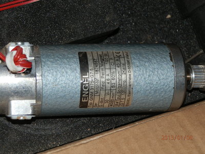

Mam několik dc motorů s encodérem.
Chtěl bych se optat daly by se použít měniče co jsou níže.
http://www.ebay.com/itm/CNC-Machine-Mil ... 41743ce99e" onclick="window.open(this.href);return false;
http://www.ebay.com/itm/Servo-Module-10 ... 2a2ec5912b" onclick="window.open(this.href);return false;
Motor v příloze.

sice není z fotky jasné co má za enkoder , ale na 99% to stím fungovat bude

kutil_tim píše:Ja vidím na motoru 1000impulsu na otáčku a 2 kanály
to druhý levnější driver má vstup jen na jeden kanál připravíš se o 500 inpulsů.
a o směr
Děkuji za posouzení.
500 pulsů mi teď nevadí, mam to opravdu jen k ošahání celku.
Dík P.M.
