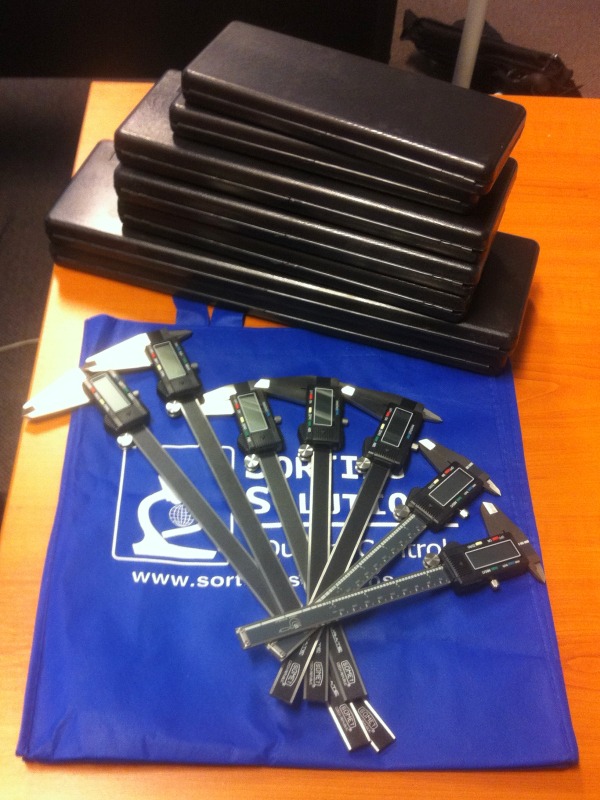

Tak jsem objednal tu sometí druhou jakost (ABS varianty 150, 200 a 300), uvidíme, co dorazí :)
Příspěvky: 9633
20. 8. 2013, 1:02
Nakoupeno (vícehlavý nákup, moje jsou jen tři) :)
Pocitově solidní kousky, elektronika u 150mm verze se chová trochu jinak, než u 200 a 300mm (pohnutím se nezapne).
T.

skoušel jsi je jak přesně měří ?
Příspěvky: 9633
20. 8. 2013, 3:18
Zatim ne, ale je to v plánu, pak dám vědět.
