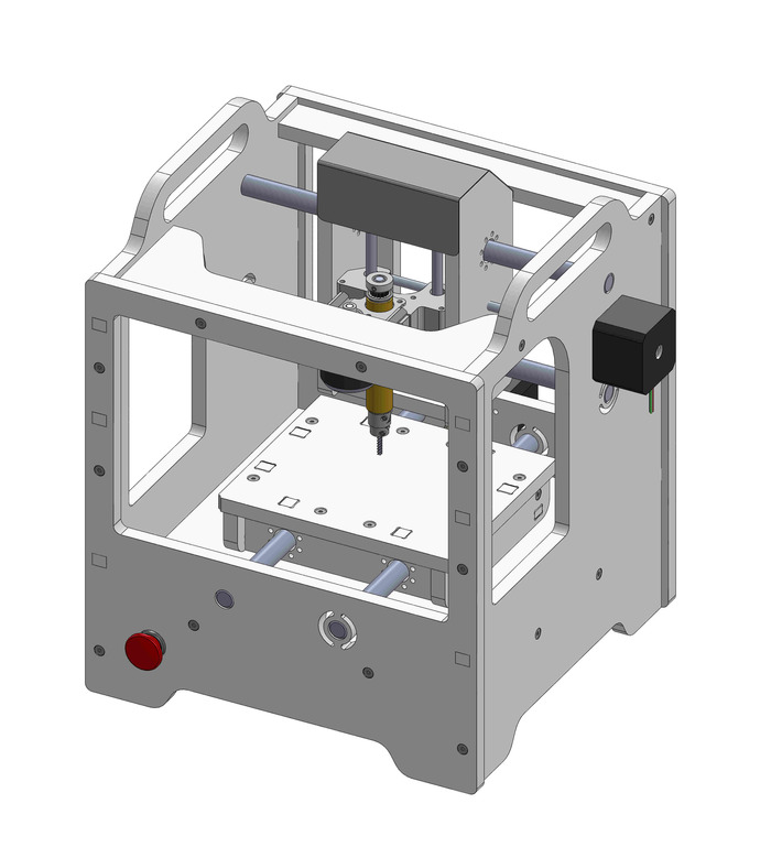

Chtěl bych si postavit 3D CNC frézku. Jelikož to bude moje první "pokusná" stavba a zkušenosti s CNC nejsou, tak bych ji chtěl postavit z merkuru + "co dům dá". Nejde mi o přestnost atd., ale abych pochopil jak všechno funguje a pak mohl postavit nějakou lepší. Chtěl bych, aby byla ovládaná přes PC -> něco vytvořit v nějakém 3D programu vyexportovat -> převést na G-kód -> odeslat do frézky.
Na začátek bych potřeboval poradit jakou zakoupit ovládací elektorniku a motory které by se dali v budoucnu použít i na malou frézku co by zvládala plasty, dřevo, hliník.

Pracovní plochu bych chtěl 200x200x50mm
Elektorniku + motory bych chtěl později využít na další stavbu.
Rozpočet do 20 000,-

Stavba z Merkuru bude velmi málo tuhá, takže to bude spíš na gravírování do měkčích materiálů, výroba plošňáků apod .... na dural zapomeň.
Nejdřív si ujasni velikost rozjezdů X, Y, Z, od toho se dá začít .... z ni Ti vypadnou např. potřebné velikosti KM a příslušné drivery.

To je rozumná velikost.... jaký máš rozpočet? Chceš ty díly pak využít i na stavbu opravdovějšího stroje?

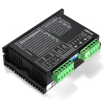

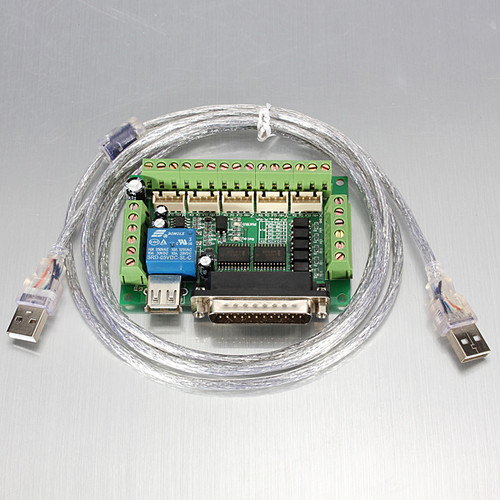

Ja som si ako úplné prvú pokusnú mašinku postavil s mdfky, šuplikovich vedení a myslím že M10ky šroby a matice. Celková cena nula nula nic! Samozrejme to za to stalo (naučiť sa úplné základy) a keď sa to hýbalo vtedy ešte pod softwarerom kCam tak som mal radosti až až.
Ale pýtaš sa na elektroniku.
Neprehlupiš keď si kúpiš:
http://www.ebay.co.uk/itm/CNC-Micro-Ste ... 5d403420b8 A
http://www.ebay.co.uk/itm/5-Axis-CNC-Br ... 5d3dac838b Krokové motory 2 fázové okolo 1.5-2Nm

Díly bych chtěl využít na stavbu něčeho lepšího, rozpočet nemám stanovenej.

stavba z merkuru je sice na naučení možná fajn, ale na obrábění to asi vůbec nebude, spíš si jen tak vyzkoušíš jestli se to hejbe.. jaký chceš dát pojezdy? takový ty merkurový rolničky po těch merkuráckejch páskách nebo co? tak mě nějak nenapadá moc věcí z merkuru co by se dalo použít na skutečnou frézku?

Je to stavba na to abych pochopil jak to všechno funguje, takže od toho neočekávám zázraky... Rozpočet - pokud by se věci dali využít později na nějakou lepší stavbu, tak bych ho stanovil třeba na 20000.
Co se týka merkuru, tak si myslím že v kombinaci: merkur + "co dům dá" se dá postavit prakticky všechno

Za seba ti odporúčam začať tou elektronikou. Nainštaluješ soft, pozapájaš a keď sa budú krokové motory točiť, tak hneď budeš mat inšpiráciu isť ďalej.
S tým rozpočtom je to veľmi ošemetné a zavysi aké máš možnosti, ale ak máš túžbu učiť sa stavať a niečo robiť, tak sa do toho pusti a určíte to bude dobre strávený čas a zvyšok sa uvidí

abys to mohl potom použít musí to být něco co má smysl, a nevím jak to nakombinovat s tím merkurem.. ono ve finále zjistíš, že nejdražší položka jsou šrouby, domky, motory, elektronika, vedení s vozíky a nekoupíš-li nějakej šmejd potom na vyhození tak si myslím že už je lepší to rovnou osadit na nějakou pro ten účel vyrobenou desku a celou konstrukci a celému merkuru se vyhnout..

Těma věcma co by se dali později využí jsem myslel hlavně elektroniku + motory.
Chci si to hlavně "ošahat", abych věděl jak co pracuje...
co budu potřebovat za elektroniku ?
3x motor
3x driver pro motor
1x controller
a co ještě ?
