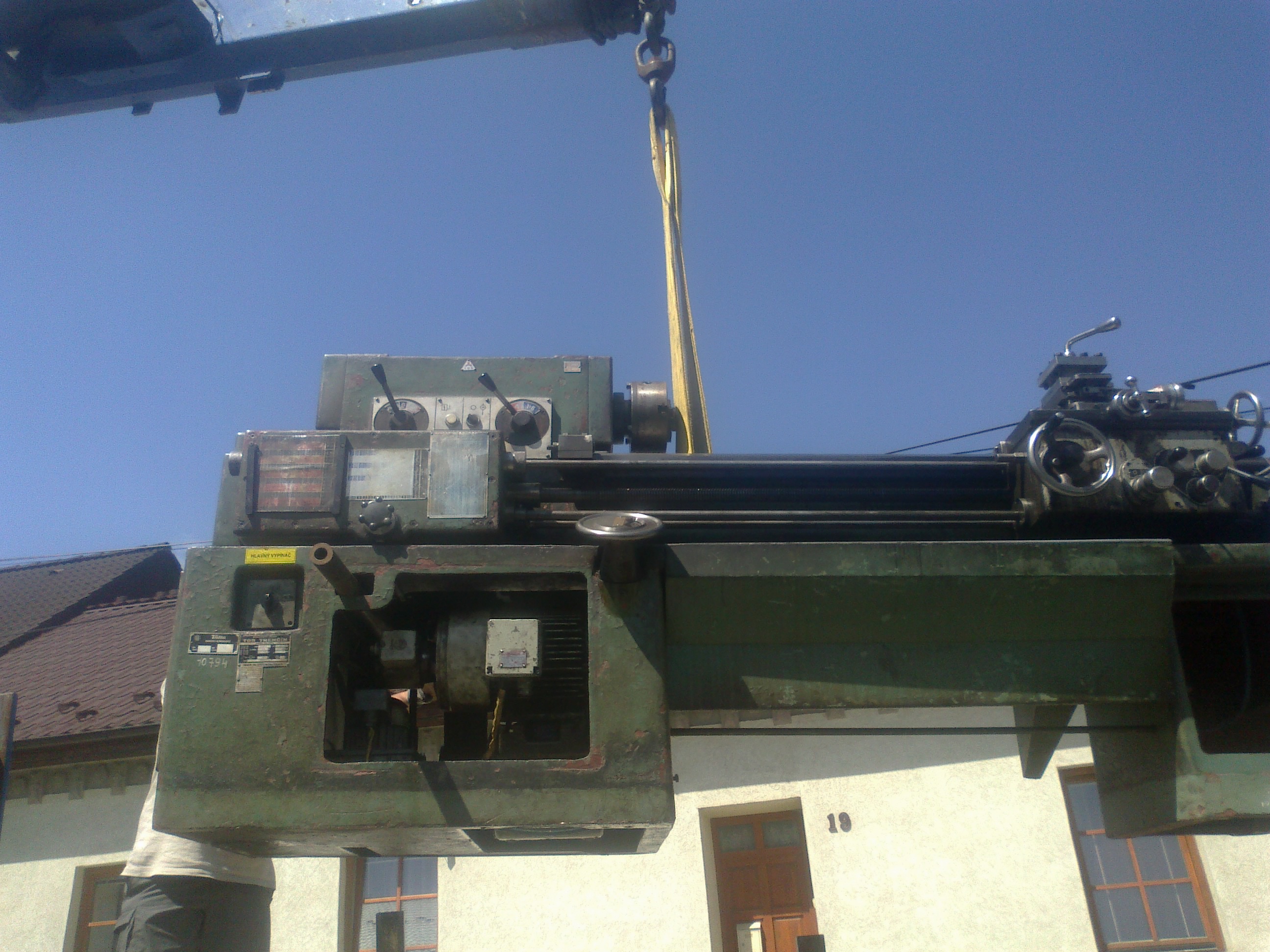

Já jsem SV18/750 převážel rozebranou na vozíku za osobákem (na dvě cesty). S lepším vozíkem by se to dalo zvládnout i u té metrové. Abych to dokázal rozebrat/naložit/vyložit, tak jsem při první cestě přivezl vysokozdvižný vozík a při druhé ho zase odvezl

Tomu rikam masochyzmus

Tomu říkám odvaha. To když bych viděl jak mi to takhle nakládají tak se*u maggi v kostkách

čoho sa to bojite všetci auto bolo žeby zdvihlo aj dve osemnastky popruh bol skoro novy ...horšie bolo dostať sustruh k tomu autuicewing píše:Tomu říkám odvaha. To když bych viděl jak mi to takhle nakládají tak se*u maggi v kostkách
sustruh sv18 ,vrtačka
