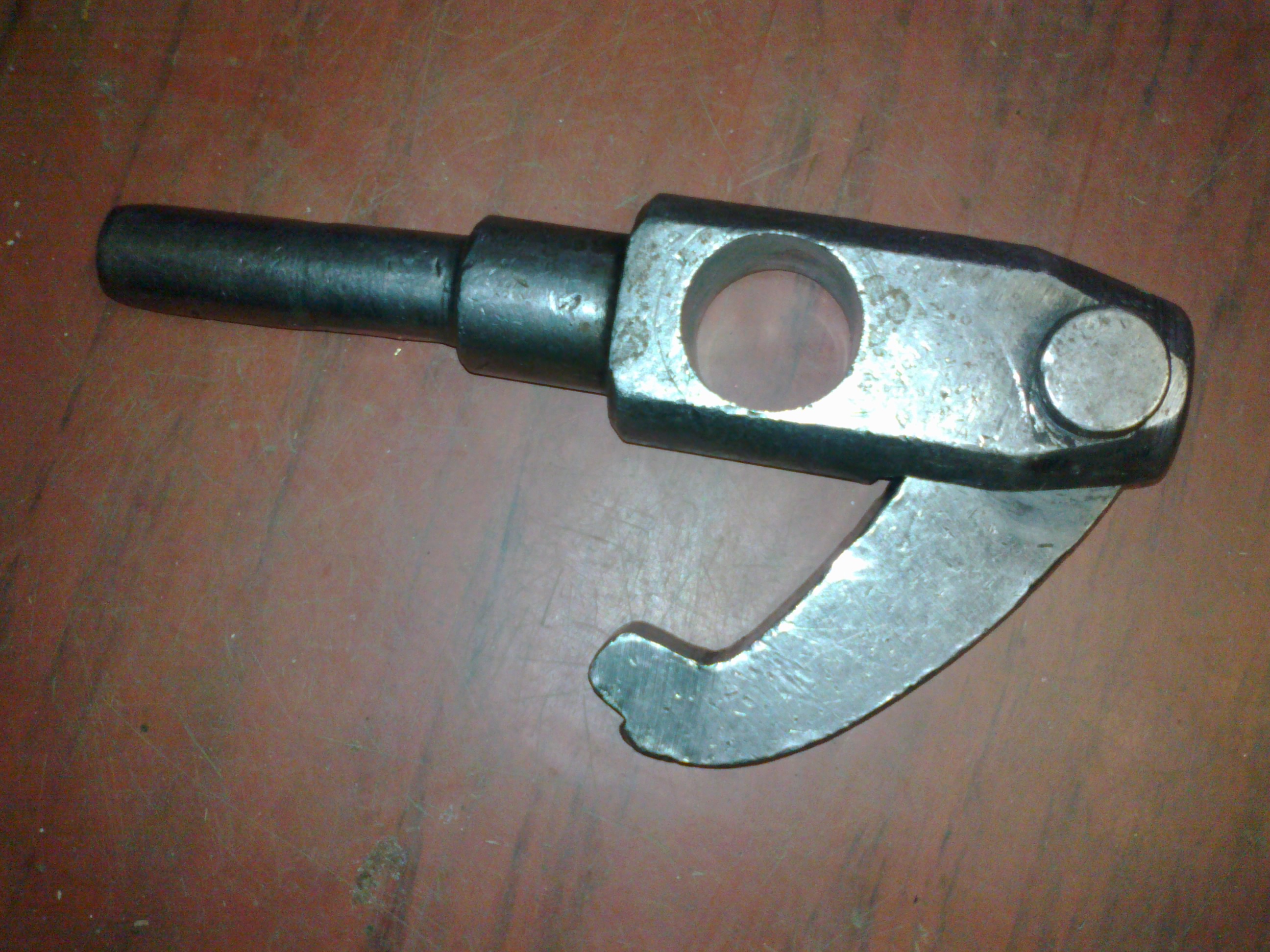

tento bazmek mi dal udelat jeden strejda ani nevim naco to je ale bude to namahana sučiastka, z čeho by bylo dobry to udelat?myslim akosť materialu..bolo mi poradene ten plochač stym zubom s hardoxu a tu vidličku z kovaneho štvorhranu pripadne potom ak by nebol tak 11 600 alebo 11523..co vy nato chlapi poradite?

11523 je bláto 11600 taky.. když to porovnáš s tím hardoxem.. takže je překvapující takový ústupek.. co to udělat z něčeho zušlechtitelného a projet kalírnou? 12050,14220 běžnej materiál maj všude a dostaneš se na pevnost toho hardoxu..

15260
