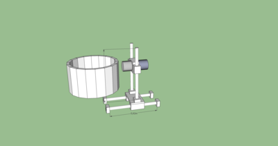

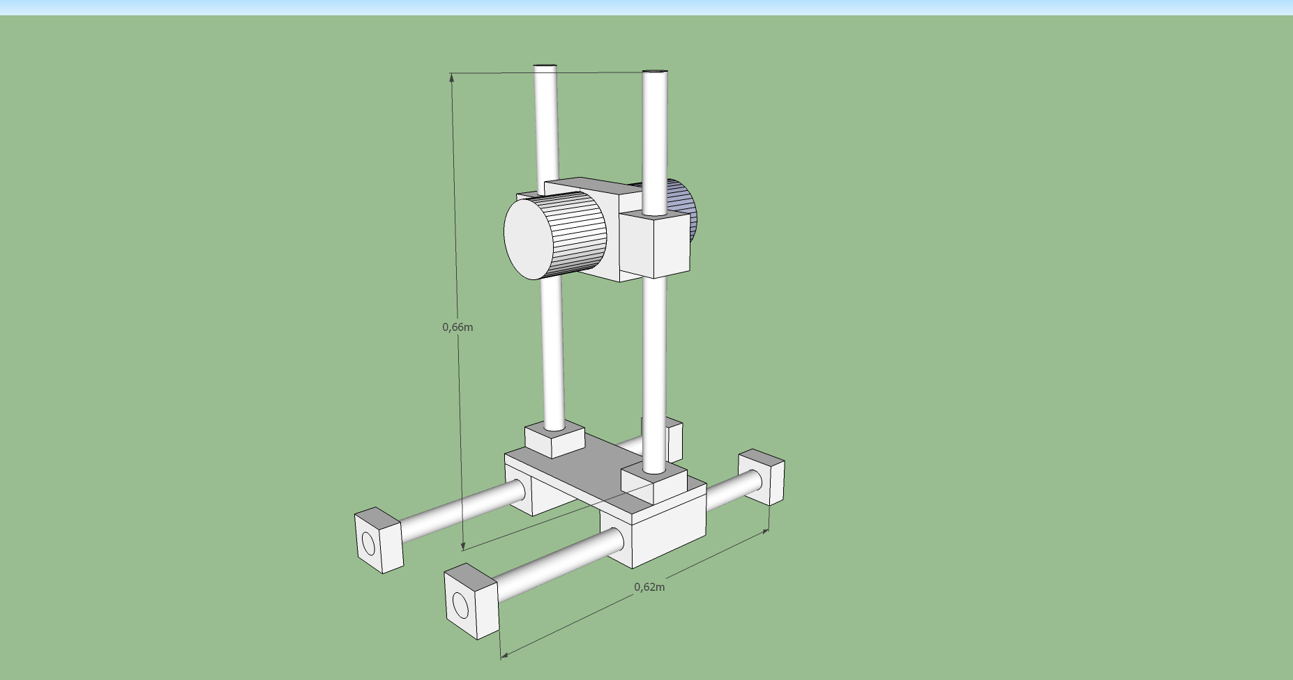

Stroj který potřebuji sestavit by měl obrábět dřevěný mnohostěn do tvaru válce , a to jak z vnější tak vnitřní strany. Na přiloženém obrázku je vidět jednoduché schéma věže, která by měla nést frézku a měla by být pohyblivá ve dvou osách.
Přesnost která je požadována je cca 0,5 mm, jedné se o hrubé opracování a obrobek je dále broušen. Frézka váži cca 4,8kg. Stroj nebude řízen softwarem, pouze manuální ovládání (max. koncáky)
Moje dotazy jsou :
1) jak silné vodící tyče použít
2) jak vyřešit pohon obou os (trapéza nebo kuličkový závit), jaký použít motorek, uchycení a tak dále.
všem děkuji za rady.

no, já nevím jak ostatní, ale já jsem z toho Tvého zadání nepochopil vůbec nic
jestli ta nulová reakce nebude tím
Co je to specifické frézování dřeva?
Ten obrobek bude o rozměrech násady k sekyře, nebo to budou 12 m trámy na stavbu srubu?
Ten čárkovaný válec na obrázku je horní frézka?
jestliže jsou ty na obrázku svislé tyče cca 10x delší než je délka pouzder ve "vozíku" na vodorovných tyčích, na konci těch svislých se Ti taky 10x zvětší rozkmit (vůle) ve vodorovných pouzdrech
atd

Výborně, na toto můžu reagovat.
Rozměry obrobku jsou od průměru 250mm do 700mm a výšky 30mm - 600mm. Specifické v tom , že obrobek se bude otáčet. Jedná se v podstatě o soustružení na způsob Carouselu. Délka svislého posuvu by měla být cca 700mm. Co se týče pouzder na vodorovném vozíku, přemýšlel jsem o tom, že ty pouzdra použiji čtyři (dvě na každou tyč) a délka vozíku bude cca 200mm, což by znamenalo 1/4 délky svislých tyčí.
Na obrázku to není znázorněné, ale ty tyče budou nahoře spojené a rád bych je vždy manuálně nějakým mechanickým ramenem zajistli proti rozkmytu.

- Příspěvky: 7199
já bych to viděl na nějaký rám a to samé vedení co máš dole dát i nahoru jinak se ti to bude celé vrtět a kmitat

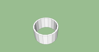

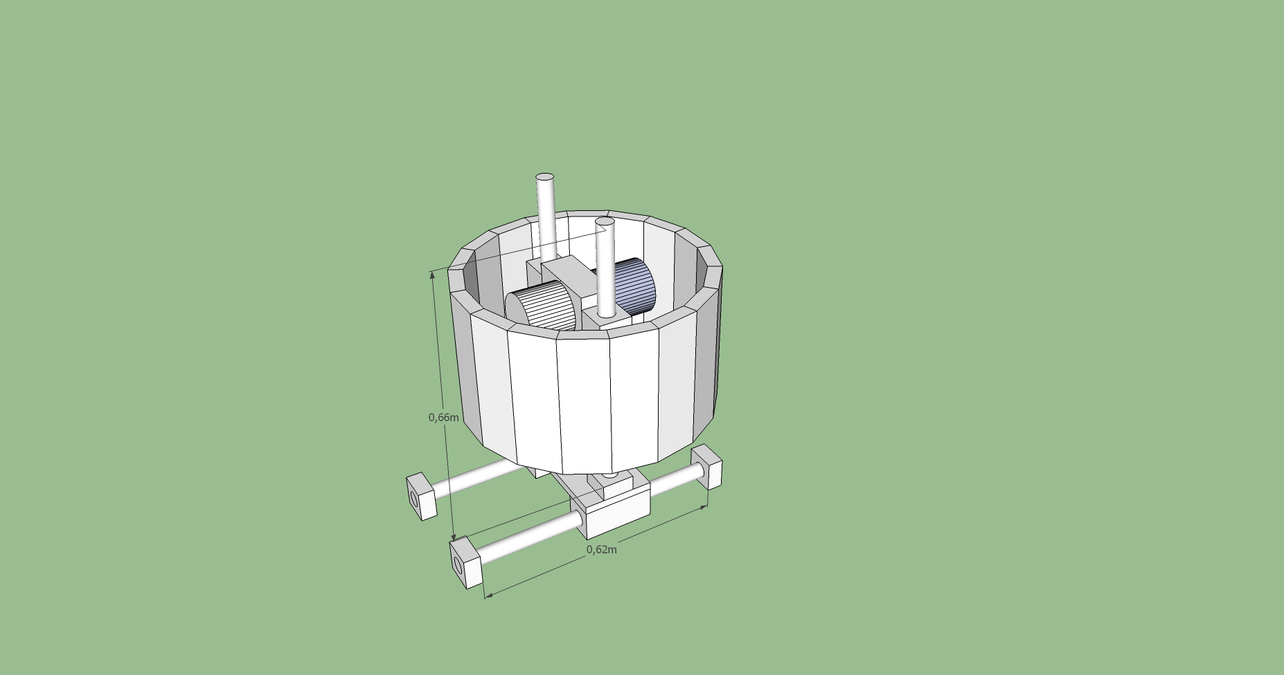

Varianta soustruhu se bohužel nedá použít a to z mnoha důvodů:
1) osa otáčení je horizontální, nikoli vertikální což při vnitřním soustružení (kdy nemůže být použit protikus jako např. trn) bude dělat velké problémy, vzhledem k nevyváženosti obrobku. I malý obrobek ze soustruhu může vyletět.
2) uchycení- obrobek je lepený, což znamená že klasické uchycení přes čelisti není možné, protože by došlo k jeho roztržení, nebo špatnému uchycení
3) velká rychlost obrobku znamená problém s jeho stabilitou + použití standardního nože by znamenalo trhání vláken dřeva
4) největší problém je nástroj sám, při použití frézky má nástroj velké otáčky a obrobek sám se otáčí velmi pomalu.
5) neumím si u soustruhu představit jak dlouhý nástroj bych potřeboval dostat do obrobku o hloubce 600mm
tuto variantu jsem původně také zvažoval, ale má více záporů než kladů...
ještě pro předstvu přidávám nákresy s umístěním obrobku, aby bylo vidět jak vlastně by celá věc měla fungovat.
nákresy jsou opravdu jen představu a neobsahují například uchycení obrobku atd...

a polotovarem je co? a frézuje se jakou frézou a jaké úběry? to natáčení obrobku je řešeno jak? a výsledek je válec nebo takovejhle mnohoúhelník?
rermix
- Příspěvky: 10
- Registrován: 4. 8. 2013, 2:53
obrobek je složen z vertikálních bloků dřeva(převážně tvrdého) slepených do mnohostěnu. jako fréza je použita tato http://www.fachshop.cz/Stopkove-frezy/D ... louha.html" onclick="window.open(this.href);return false;, s průměrem 12mm ale záběr je maximálně poloviční, nikdy nezabírá celá, úběr cca 1mm. Výsledkem je válec.RaS píše:a polotovarem je co? a frézuje se jakou frézou a jaké úběry? to natáčení obrobku je řešeno jak? a výsledek je válec nebo takovejhle mnohoúhelník?
Otáčení obrobku je při vnějším frézování řešeno přes středovou osu a dýnka, při vnitřním soustavou ložisek, mezi které je vsazen .

Tedy na soustruhu to bude vždy produktivnější a s lepším povrchem.
- Příspěvky: 9044
- Bydliště: Úvaly
já bych to taky viděl na soustruh, vždyť je to normální válec.. nejdřív sjeď vnějšek, kdy to chytíš univerzálkou zevnitř a opřeš o trn, pak ti to nevyletí.. a až budeš dělat vnějšek tak nějakou ložiskovou lunetu a neuletí to taky.. je teda pravda že soustruh s točným průměrem 700 asi jen tak neseženeš, ale klidně by to mohl být karusel..
jaké na to máš náklady?
