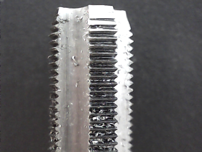

pridam se s obrazkem ktery jsem tedka zkusil udelat.
M9x0.75
M9x0.75

Bez PC či jiného prostředníka na rychlé pohyby (místo lupy nebo mikroskopu) používám kamerku s S-VHS výstupem. Kdysi na klasickou TV, pak to nahradil LCD který měl S-VHS vstup, a protože to je dnes za malé peníze nesehnatelné tak nyní budu zkoušet převodník S-VHS na D-sub klasický vstup LCD monitorů. U tohoto systému nevadilo, že se předmět zájmu pohyboval.
(a některé ty S-VHS kamerky - třeba Mintron - uměly dynamický kontrast - tj. dle předchozího snímku upravily jas následujícího - slušně to umělo potlačit odlesky. Dnes na odlesky je ale dostupnější - a levnější polarizační filtr, bez něho sledovat lesklé kovové dílce skoro nejde)
