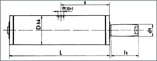

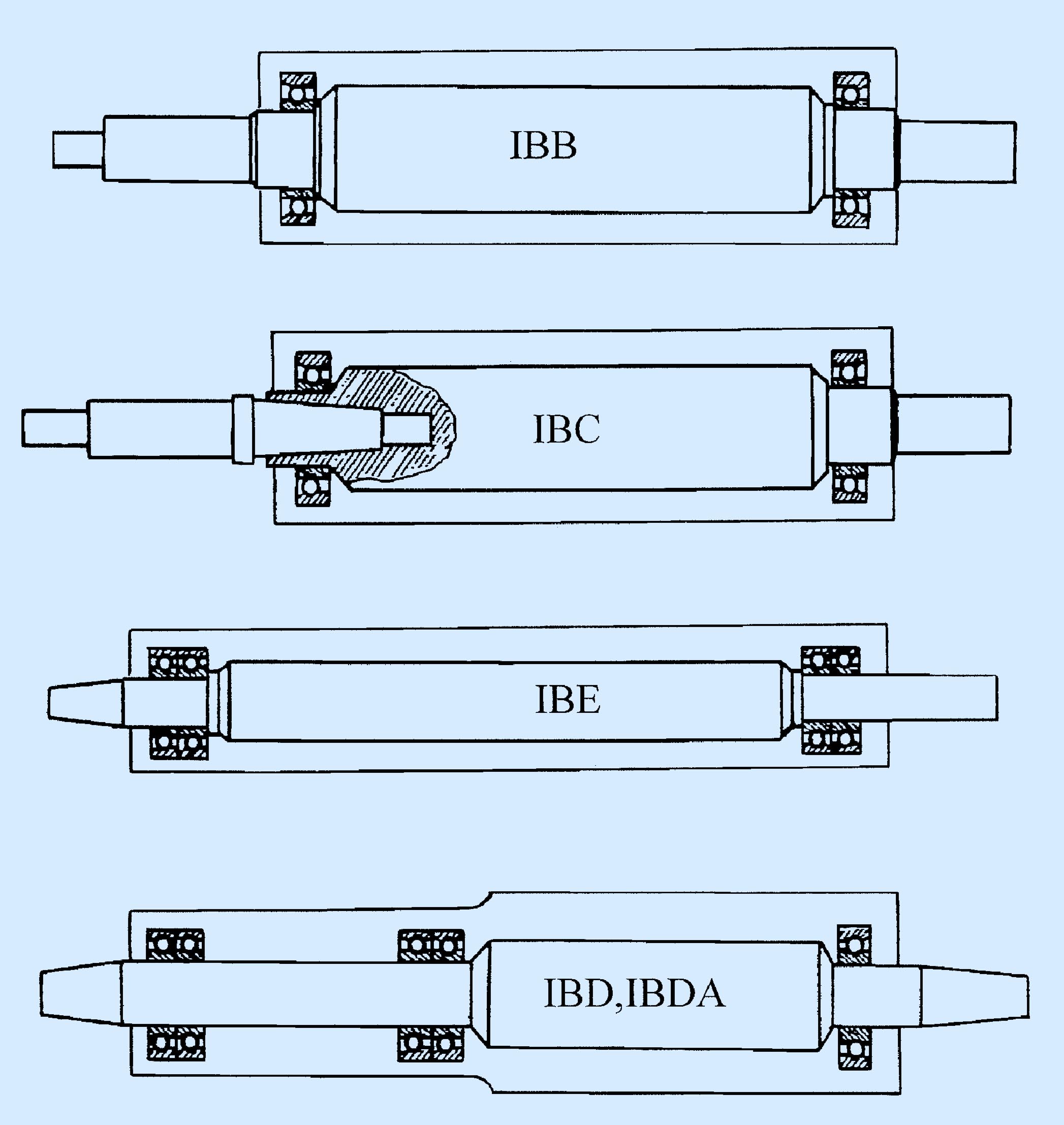

Moze niekto poradit?
dalo by sa pouzit vreteno IBC 100275T na frezku?
Jedna sa mi o to, ci znesie axialne sily ,kedze je primarne urcene na brusenie,cize skor radialne zatazenie.
http://www.hipo-st.cz/cz/index.htm
Příspěvky: 8477
4. 4. 2008, 10:30
jaro.va píše:Moze niekto poradit?
Jestli tam není nějaký "chyták" tak přední kosoúhlé ložisko by nějakou rozumnou axiální sílu směrem k vřeteni mělo přenést, čili vrtání, čelní frézování apod. by mohlo být v pohodě. Vymezení vůle pružinami se bude týkat - odhaduji - zadního ložiska, takže to zřejmě bude nějaké omezení ohledně zatížení hřídele tahem, což dělají typicky stopkové frézy pro obvodové frézování (kromě poněkud exotických down-cut nástrojů). Tady bych doporučil zjistit si sílu těch pružin a detaily konstrukce.

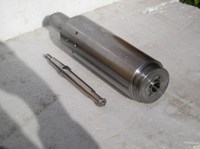

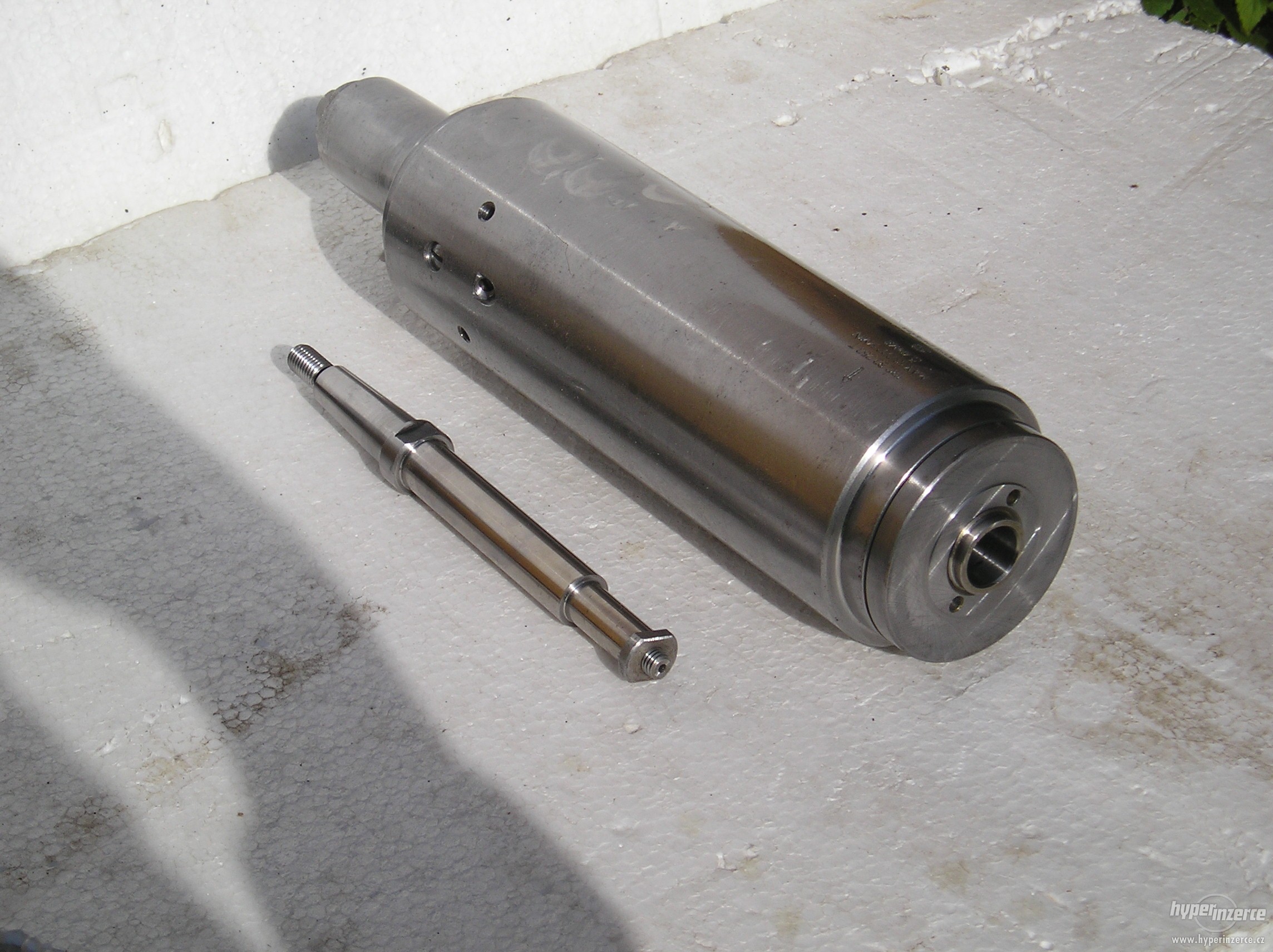

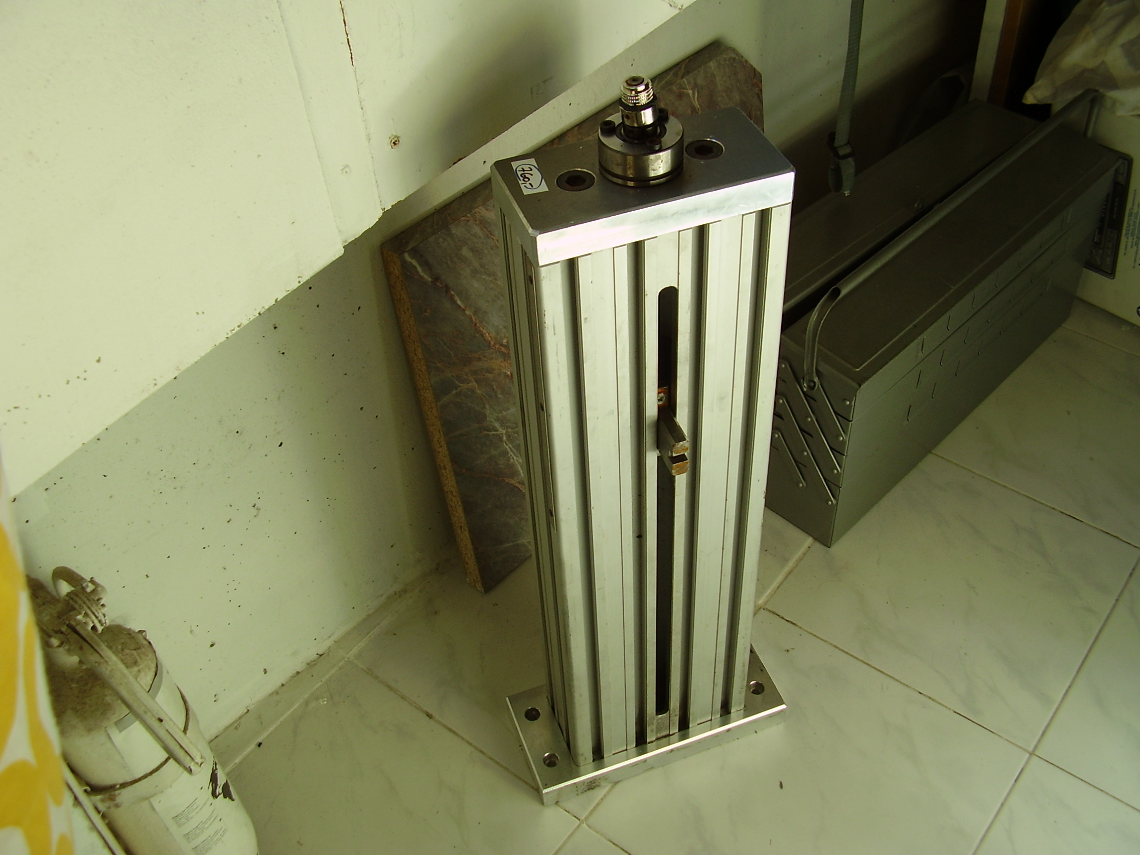

tak som nakoniec kupil mensiu verziu- IBC 70 225
Dh6= 70 mm
L = 225
Maximalne ot 25 000/min
pohanane to byva 10kWmotorom,ale bude stacit aj 2kW
ta fotka je z inzeratu, chystam sa tomu zmerat hadzavost

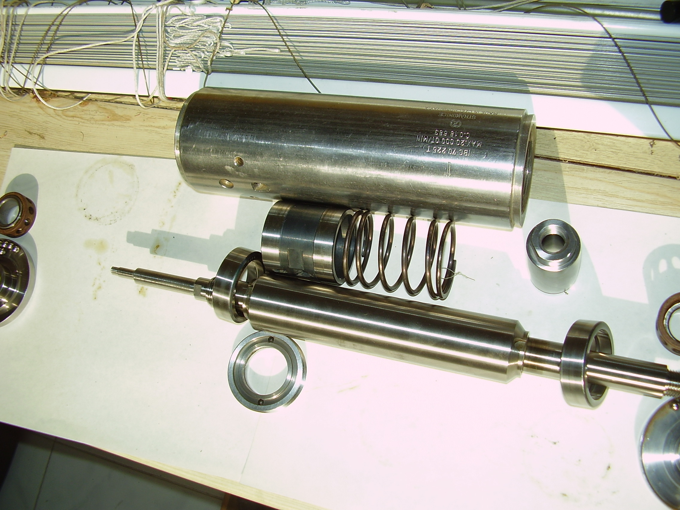

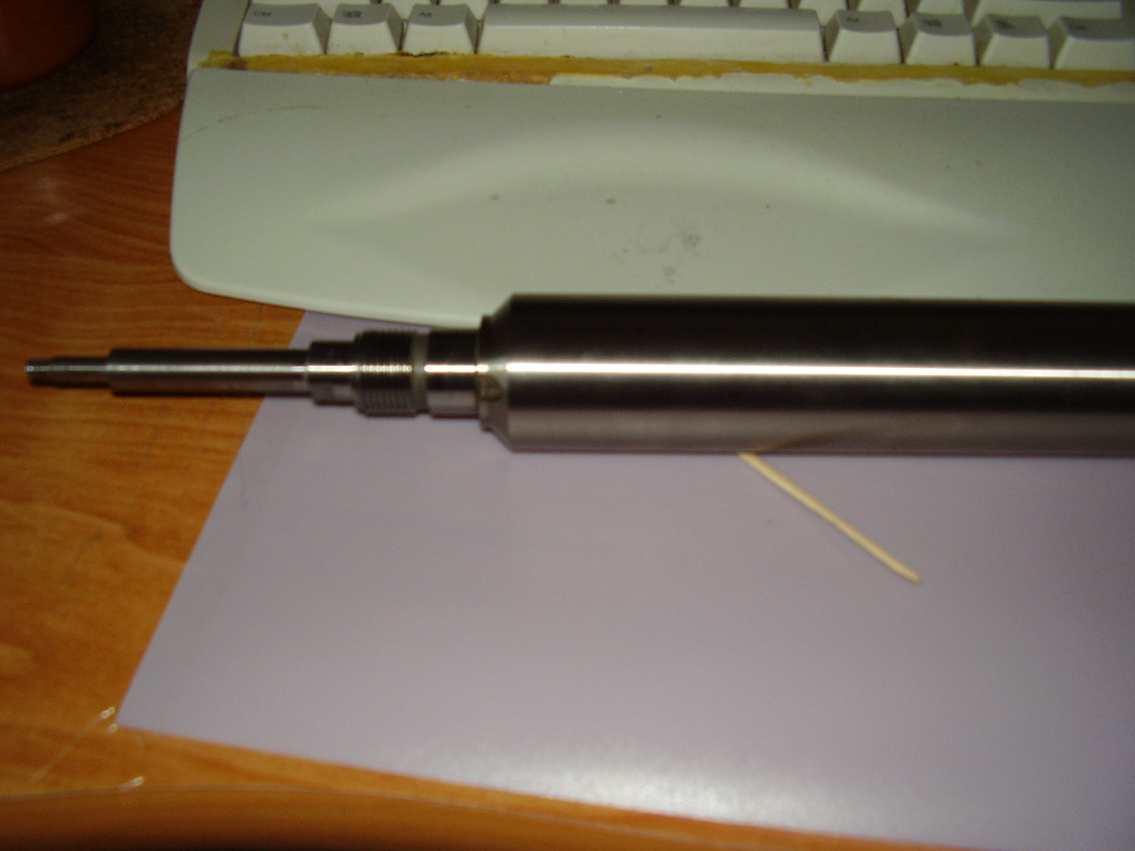

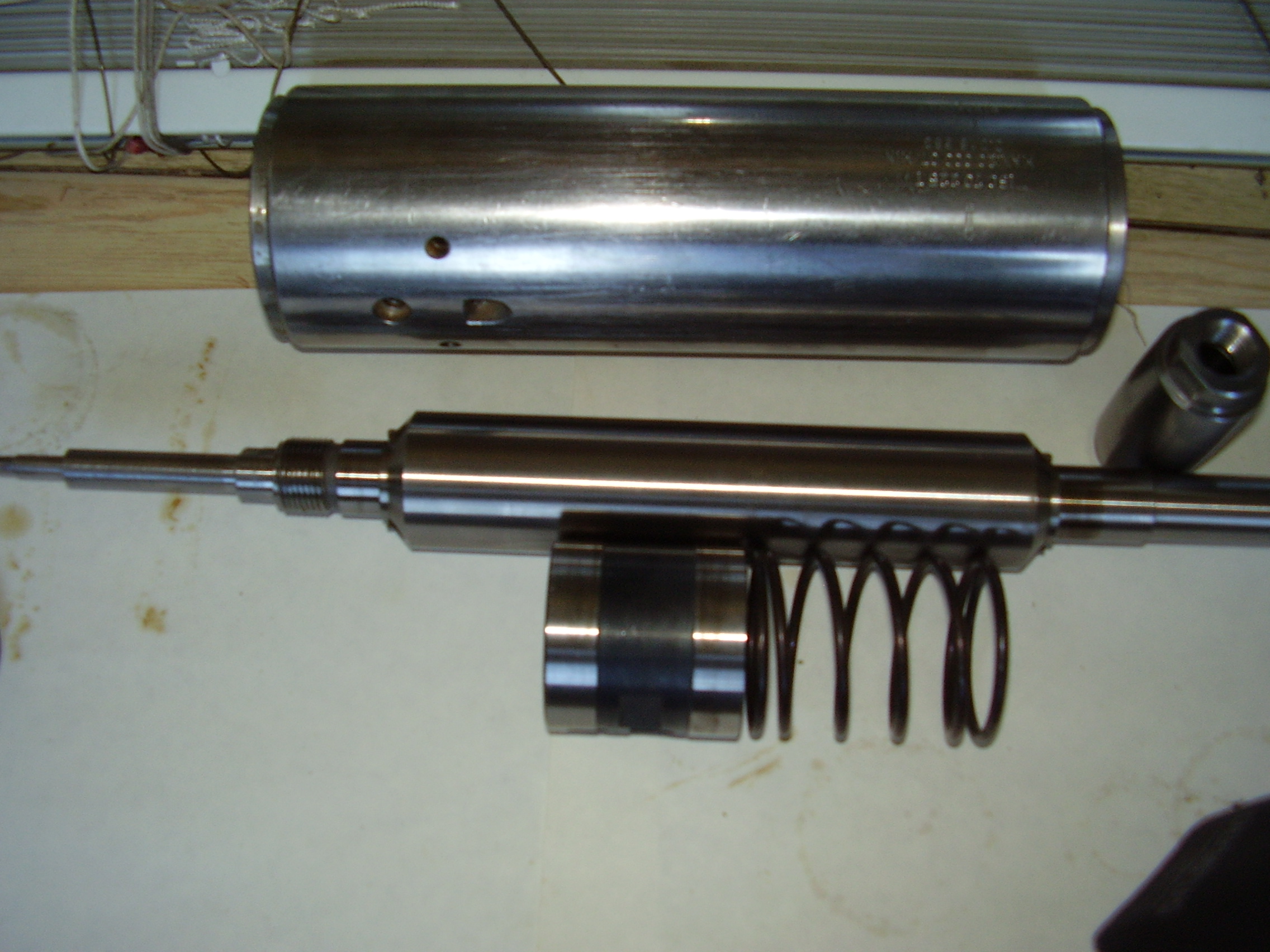

rozobral som vreteno-az na jednu dolezitu cast
povodny pouzivatel zaskrutkoval nastavec do vretena ked bolo horuce od obrabania. je to kuzel a ked to vychladlo, tak sa to stiahlo a akosi to nejde odskrutkovat :D
ma niekto napad,ako na to bez poskodenia?
jedine co ma napada je do el.rury (na nejakych 90st) ,potom vybrat a ochladzovat nastavec??
ten typ je IBC
jaro.va
Příspěvky: 440
Registrován: 4. 11. 2007, 2:27
29. 4. 2008, 5:29
takze metoda ohrevu v rure zlyhala-asi neostane nic ine, iba to na osi upravit a nasadit na to(nejako) kliestinu

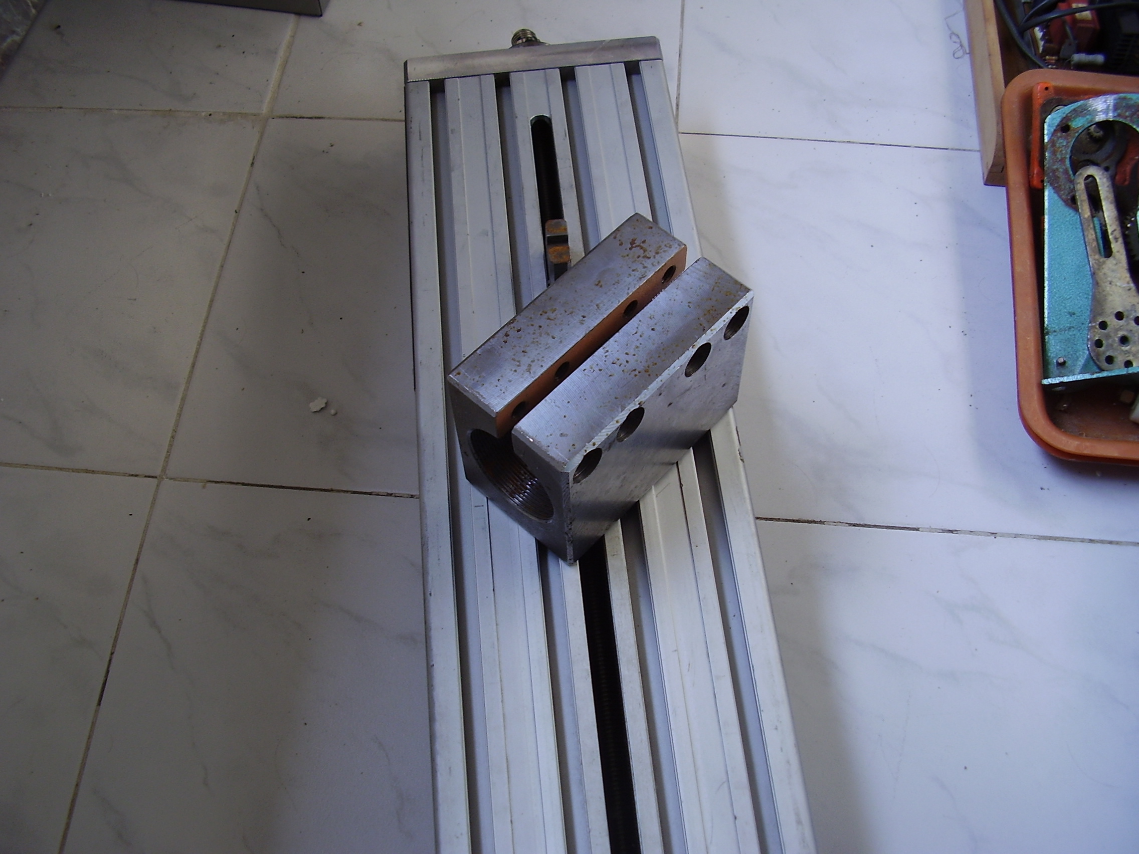

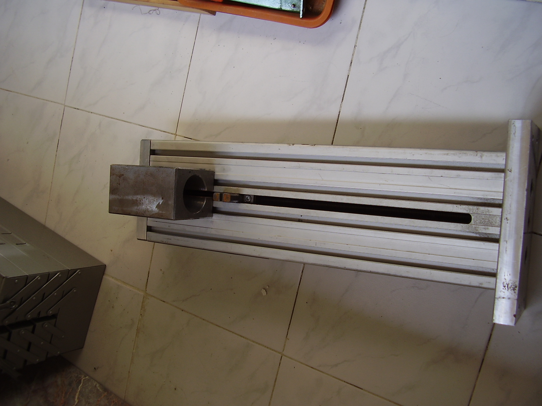

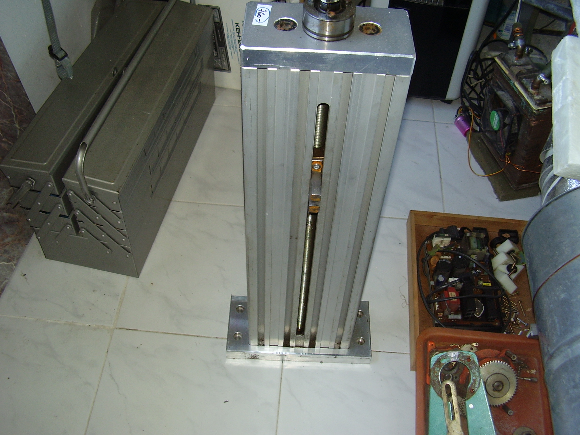

vreteno pojde do tej kocky(treba zvacsit otvor-je to nahodna kupa z kovosrotu),stiahne sa skrutkami a ta kocka bude behat na linearoch po Z-ose (tam treba vymenit obycajnu skrutku za gulickovu-povodna skrutka je na konci ohnuta,ale za 760Kc to asi nebola zla kupa :D )
Příspěvky: 8477
29. 4. 2008, 6:45
jaro.va píše:takze metoda ohrevu v rure zlyhala-asi neostane nic ine, iba to na osi upravit a nasadit na to(nejako) kliestinu
Kapalny dusik temer jiste pomuze.
jaro.va
Příspěvky: 440
29. 4. 2008, 6:53
asi je problem, ako zariadit, aby sa ochladila(ohriala) len ta spravna cast .kedze ten kuzel je dost dlhy, tak kym dorazi "vlna zmeny teploty" na jeho koniec, ochladi sa kontaktom aj samotne vreteno
Příspěvky: 8477
29. 4. 2008, 11:28
jaro.va píše:asi je problem, ako zariadit, aby sa ochladila(ohriala) len ta spravna cast .kedze ten kuzel je dost dlhy, tak kym dorazi "vlna zmeny teploty" na jeho koniec, ochladi sa kontaktom aj samotne vreteno
Jednou jsem demontaz s dusikem videl. Hridel se ochlazovala skutecne strasne rychle a z loziska vypadla vlastni vahou. Ten chlap co to delal mel teorii, ze jak se hridel postupne smrstuje tak vznika mezera pres kterou se ten mraz tak rychle na to lozisko neprenese, takze se staci ochladit hridel a lozisko zustane cele aspon chvilku teple.
