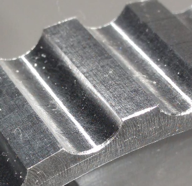

Povrch těch zubů je hlaďoučkej jak miminkovská prdýlka, je to fakt podezřelý, navíc mi přijde, že to má i trochu sražený hrany:
Zeptal jsem se, uvidíme, T.

Asi to nekdo vzal po obrobeni sabrem, to bych chapal.
Meli jsme kdysi umele drevo plnene hlinikem, vypadalo to jako dural, bylo to tezke jako dural,
ale mnohem snadneji se obrabelo a bylo to mnohem drazsi nez dural.
Taky se to lesklo jako psi ko...
To by mohlo byt ono.

Píše tam, že matroš je AlMgPb..

Thomeeque píše:Píše tam, že matroš je AlMgPb..
Automatovej dural .... dobře obrobitelnej s drobivou třískou.
Nicméně nějak nevěřím, že to co je na fotce jako finál vyšlo z tý mašiny. Mám totiž podobnej router, ale dokonce na kvalitnějším podepřeným vedení a s robustnějším základem a nikdy se s ním takhle dural obrobit nedal. :wink:

tak to by mě docela zajímalo jak máš nasazenou laťku, vím že všechno brousíš to je samozřejmě jiná liga.. ale ukaž mě pro zajímavost tvůj normálně ofrézovanej obrobek bokem frézy.. a myslím skutečně normálně, většina frézařů to vezme na X průchodů a je zřetelně vidět řádkování tohle je ve finále ještě přejetý na čisto, podle mě to vypadá lépe jak tlačený řemeničky od Tymy, kde jsou vidět vlnky tak 0,2mm jak to protlačujou..
ono udělat se dá s tuhou mašinou v podstatě cokoliv, problém je jen ten že to finální frézování může trvat daleko déle než to hrubování..

RaS píše: většina frézařů to vezme na X průchodů a je zřetelně vidět řádkování ..........
pokud myslíš řádkování rovnoběžné s osou frézy tak to je buď tím, že je ta sestava stroj-nástroj-obrobek málo tuhá (odhadem 20-30kg frézka něco obrábí viz video), házivost frézy, a nebo prostě tím, že se to snaží za každou cenu honit sousledně a má vůli i nepatrnou v matici, žádnou vědu bych v tom nehledal :wink:
samozřejmě na klasice zásadně nesousledně, případně nesousledně nahrubovat a podle satvu stroje, rozuměj vůli v matici šroubu líznout sousledně třeba 0,2mm , ale zase záleží na délce jakou obrábím, průměru frézy materiálu, atd :wink: u litiny nevidím rozdíl mezi sousledným a nesousledným, pokud neobrábím odlitek, tam je nesouslednost nutností :wink:
Pokud myslíš řádkování kolmé na osu frézy tak je jen blbě nabroušená, vyštíplý břit a házivost
řemeničku od tymy jsem neviděl, pokud tvrdíš 0,2 vlnky, tak ji asi ani vidět nechci :D
mě se takový vlnitý povrch prostě nelíbí a navíc nevidím jediný důvod proč vyrábět vysloveně rotační součást takhle komplikovaně, beru jen to, že nic jiného nemám k dispozici a na tomhle budu dělat všechno od složité formy po násadu na smeták :wink:
