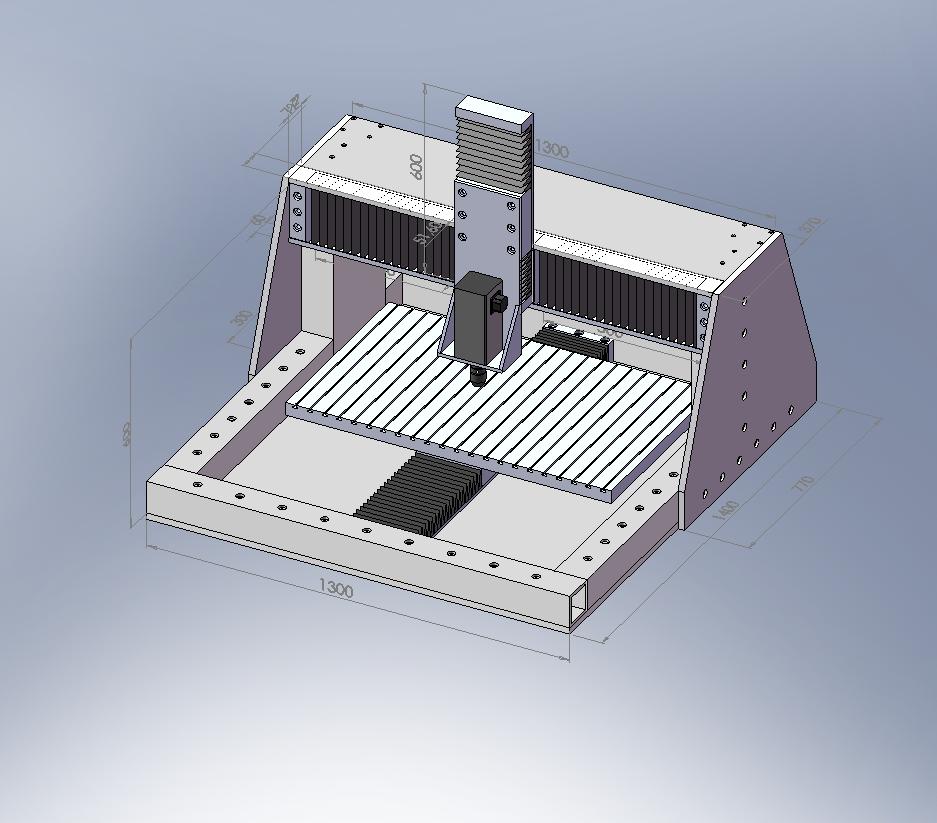

Mám v plánu se už konečně po pár pokusech pustit do stavby pořádné frézy. Začínám se tedy poohlížet o vhodných konstrukčních prvcích a také vybírat tu nejlepší variantu, jak frézu postavit. Trošku jsem si pohrál v Solidworks a "vyrobil" tohle. Rád bych na frézku znal Váš názor, vím že je to jedna z klasických konstrukcí, ale i tak názory na to kde vyztužit, kde přidat jsou užitečné. Každá rada nad zlato :lol: Rozměry jsou ve skice, jinak materiál je uhlíková ocel (hlavní rám) a boky jsou z hliníku (nebo duralu). hmotnost by se měla pohybovat okolo 80-90kg, alespoň podle propočtů. Použití na dřevo, uhlíkové a skleněné textilie, hliník a jiné barevné kovy.

to cos nakreslil je sice krasny ale ten xove posuv se me nejak nezda. kdyz budes frezovat neco na kraju tak se bojim aby to nepropruzilo to by chtelo spis to vedeni dvojity na kazdym boku jedno.

jo zapomněl jsem dodat, že ten stůl bude podepřený vzpěrami a nakonci budou ložiska, která po té desce budou jezdit, jako 1. varianta. Jako 2. by bylo klasické lineární vedení na obou stranách stolu a uprostřed kuličkový šroub. Záleží ještě na tom, až přijdou nabídky a kolik budou chtít za ty lineární moduly.

Opření ložiska shora nezabrání vibracím, ledaže by ten stůl byl velmi masivní. Zkus si to ještě promyslet.

X-posuv už je opraven. Ale při pročítání fóra jsem narazil na diskuzi o zpevnění konstrukce s použitím betonu (polymerbetonu), myslíte, že při těchto rozměrech a plánovanému použití Fe profilů a duralu pro konstrukci boků (1-2cm) a příčným spojkám pro Y-osu (opět dural 2cm) nutné?
v přílohách je simulace posunů a rozložení napětí v modelu (jen mi si neumím z těch čísel představit, jestli je to hodně nebo málo)

Tomu snad neverite, ze takto jednoduchou simulaci dospjejete k nejakym pouzitelnym vysledkum. Leda ze byste to opravdu minil vse vyrobit z jedineho kusu. To by, ale uz nebyla frezka, ale maketa a tam je simulace napeti docela zbytecna.

No já nečekám výsledky na tisíciny nebo setiny přesně, ale předpokládám, že nějaký pokus pořád lepší než žádný. Nebo snad ne? Udělat si představu je dobré a když uvidím i na takto jednoduchém modelu slabá místa, tak o to lépe si na ně můžu dát pozor při samotné stavbě. Jen malé prodloužení (a tudíž zvětšení opory) bočních výztuží nebo uzavření Y osy do čtverce udělalo (i na tomto primitivním modelu hodně co do pevnosti) a já předpokládám, že i na skutečné fréze to musí být znát.

Simulace neni uplne zbytecna zalezitost.Pokud nekdo nema strojarske vzdelani a navic mu chybi praxe,je tezke si udelat realnou predstavu,jak se jednotlive casti stroje chovaji pri zatizeni prac. silami.I kdyz je simulace jen jednoduchou aproximaci skutecnosti,muze poskytnout cenne informace a umozni vyhnout se fatalnim chybam v navrhu.

Já přece netvrdím že simulace nejsou přesné a že by se neměly používat, ale zpusobem jakym to delate se skutecnosti moc nepriblizite (spise vzdalite). Tahle simulace nema vubec zadny vyznam. V te frezce je rozlozeni napeti UPLNE JINAK pokud je z JEDNOHO KUSU tak jak to mate kvuli simulaci protoze Inventor sestavy simulovat neumi. Kdybyste nasimuloval CELOU SESTAVU pri pouziti JEDNOTLIVYCH DILU tak by to bylo uplne o necem jinem.
Jak pisete
tak je jasne ze simulaci a vypoctu napeti v modelu asi moc nerozumite. Je tedy zbytecne ztracet cas s nejakou simulaci pokud ani nevite co delate.

Je to ze solidworks ( CosmosX ). Proto jsem tu simulaci také dělal, abych si udělal nějakou představu, moc zkušeností s většími stroji nemám (ani jsem ještě nepoužil lineární vedení :lol: ), a proto tedy aspoň tadle jednoduchá simulace. Bohužel nemám plnou verzi (jen studentskou licenci) jinak bych nasimuloval celou soustavu, ne jen jeden díl.
Teď bych se opravdu rád chtěl pustit do stavby už plnohodnotného stroje a proto todle všechno, psal jsem sem dotaz na tu konstrukci, co si o ní myslíte, ale nikdo z těch zkušenějších ( co nepotřebují simulaci ) mi neporadil, tak jsem si musel pomoci takhle sám :lol:
