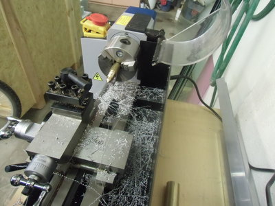

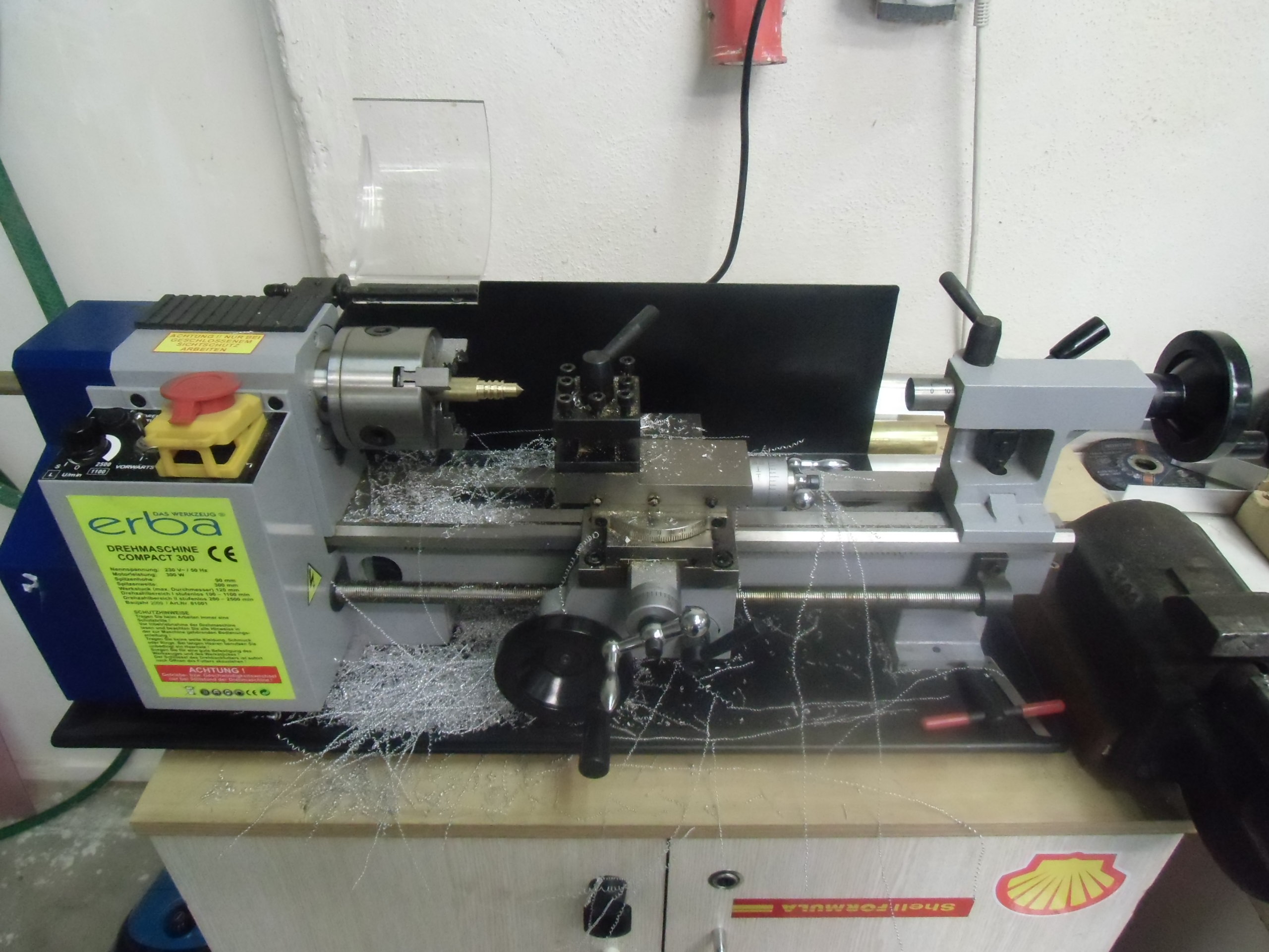

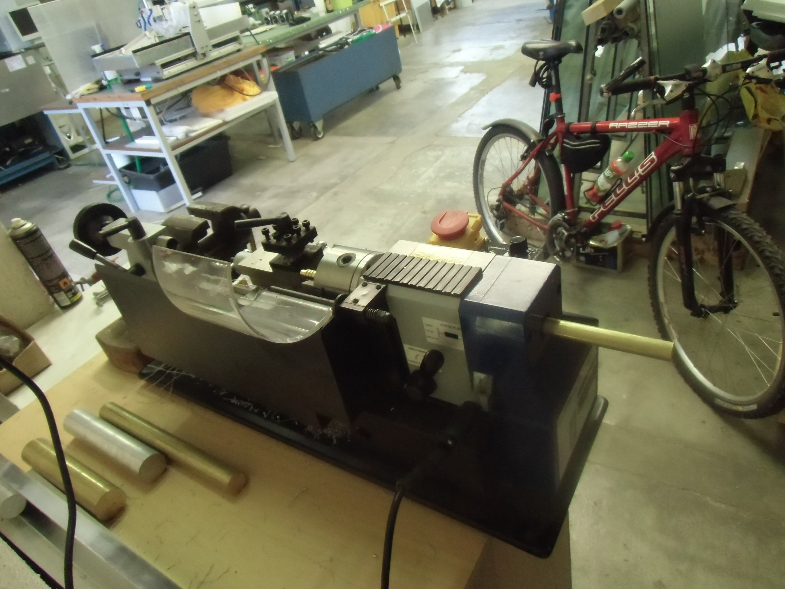

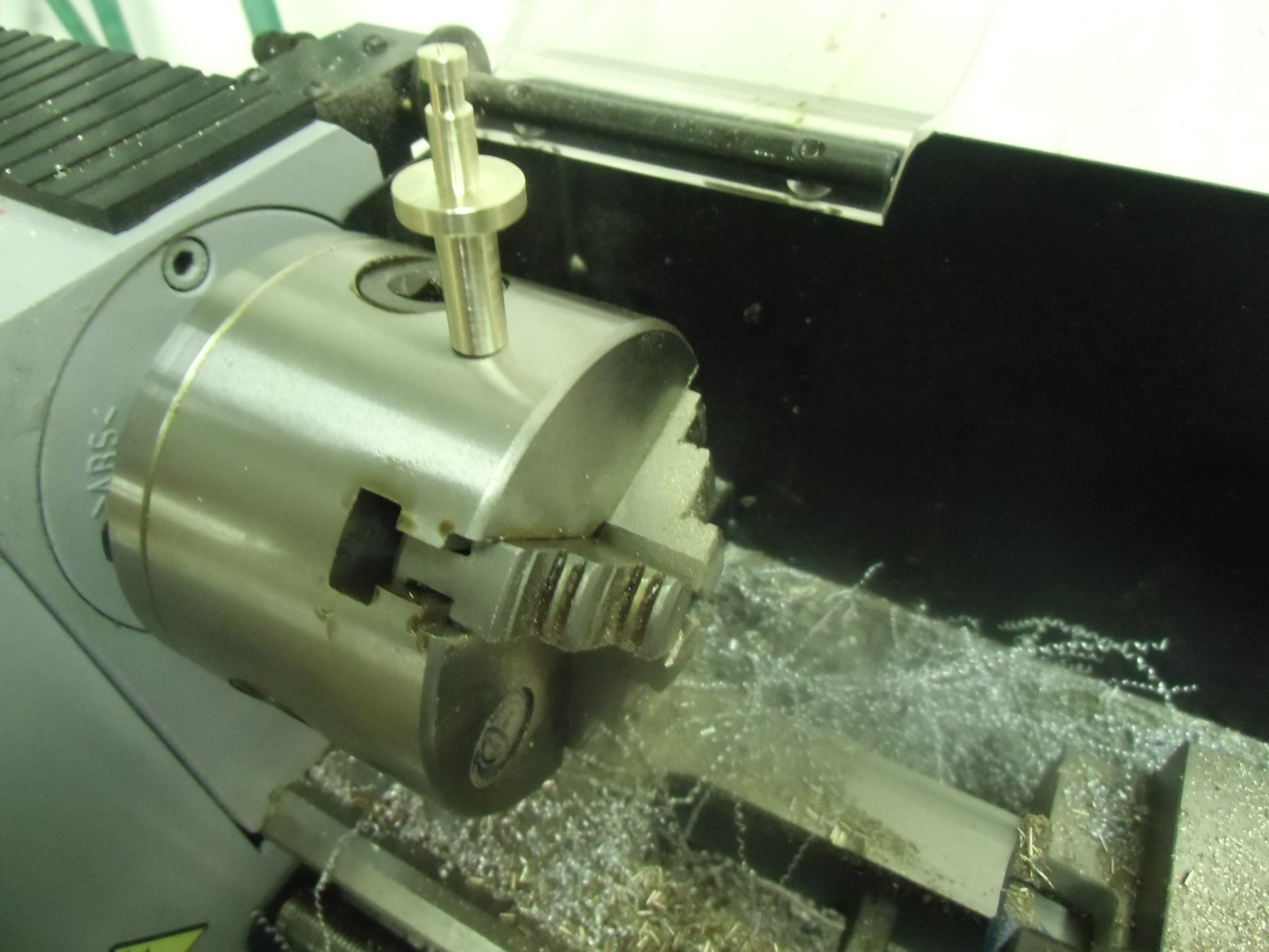

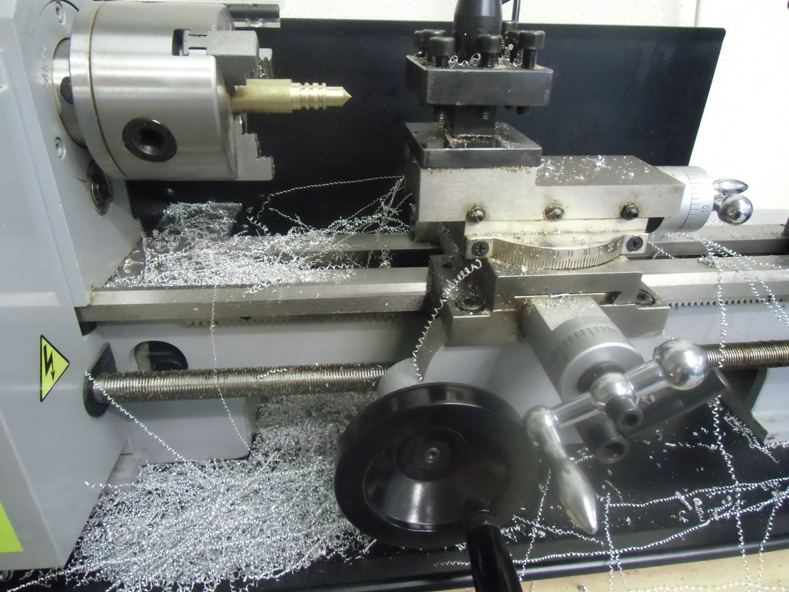

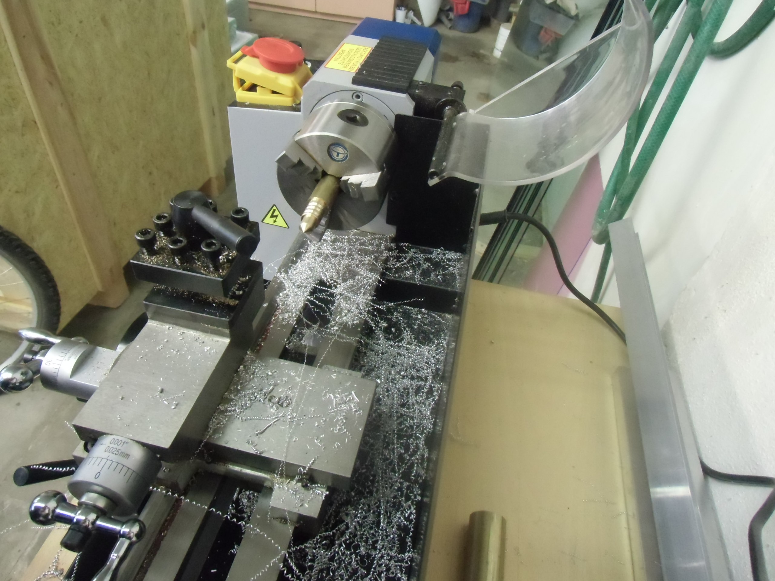

Tak škrabátko koupeno myslím že po drobném poladění to půjde.Náměty od Cjuze jsou fajn ale tak daleko zatím asi nepůjdu.I když to po dotažení lišt celkem jede,určitě se budu věnovat usazení saní.To ostatní se doladí časem.Taky musím nabrousit kudličky,odfrézovat je o cca 1 mm zespod ( některé jsou moc vysoké )nadělat pod ně slabé podložky...A učit se motat.O víkendu hodím fotky.I když to není zrovna James Bond,už bych ho nevracel.Co mě asi fakt vadí ( řešitelná prkotina ) že klička hrubého podálného posuvu v určité pozici ( cca na druhé hodině ) vadí při manipulaci s kličkou příčného posuvu.Dneska jsem v Almsu koupil nějakou potravu-mosaz,hliník-teď jenom mít čas na to hraní.

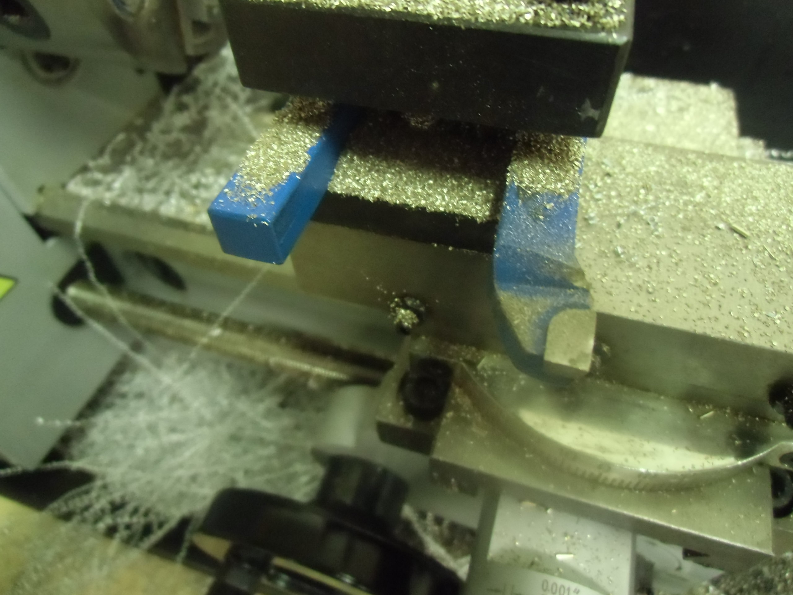

Tak přidávám fotky.Myslím že zatím nebudu moc sahat ani na ty saně.Jenom čistit,mazat a seřizovat.Můžete někdo poradit čím mazat posuvy ( řídký olej,hustý plej,vazelína )? A kolik dávat nůž pod osu?Matně si pamatuju že u větších soustruhů se dávalo cca 0,2 mm tak myslím že tady to bude míň.Pokusy jem dělal s nožem víceméně v ose ale nevím jestli je to nejlepší.
- jova
- Příspěvky: 2574
Tyhle malé soustruhy jsou hodně náchylné na vyložení obráběného materiálu od čelistí. Aby se to nechvělo, chce to upínat materiál co nejblíže k čelistem a když to jde, určitě ho podepři koníkem. Do těch vnějších čelistí upínej skutečně jenom věci velkého průměru a i ty opři o koník ať ti nevyletí.

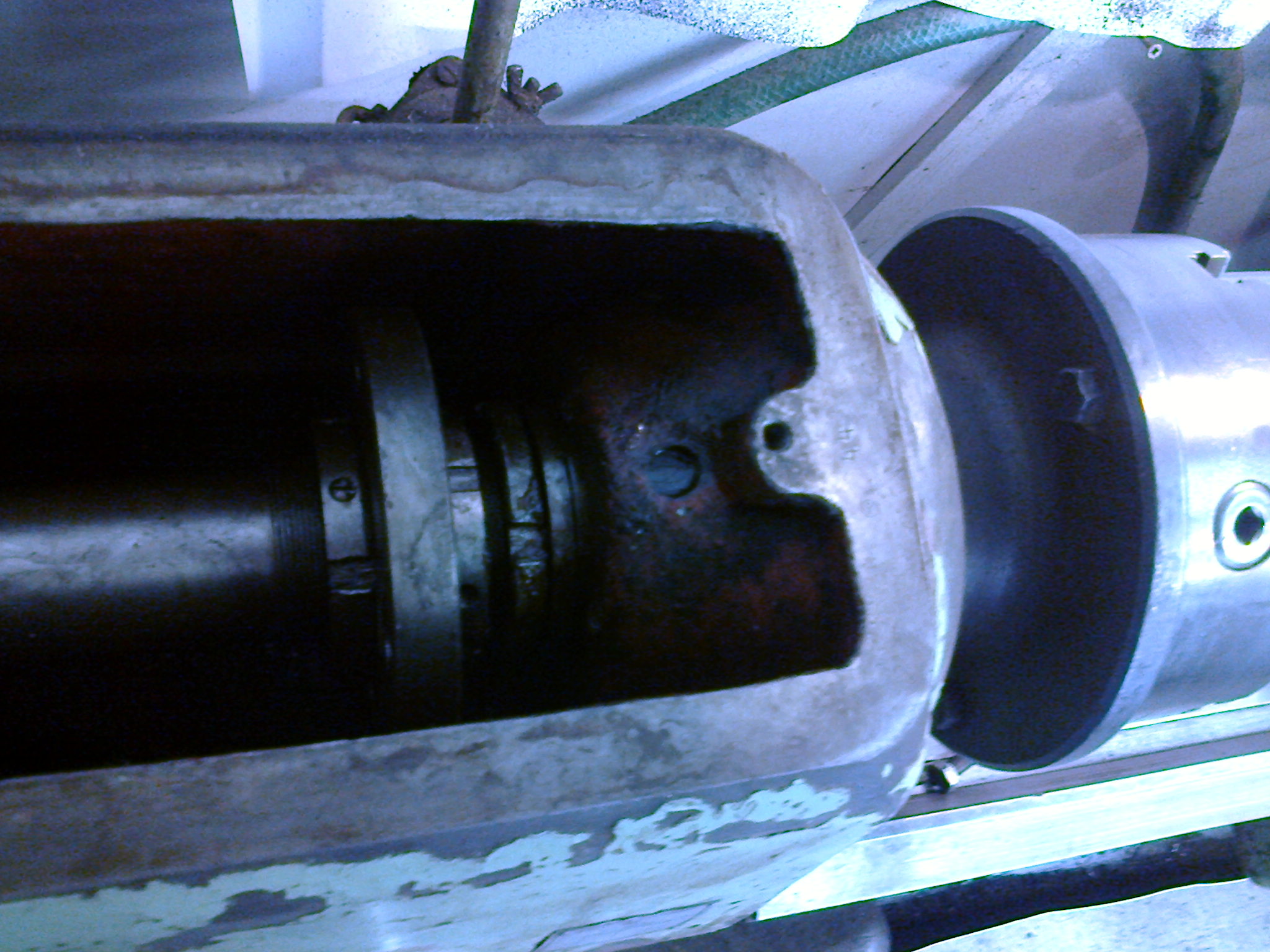

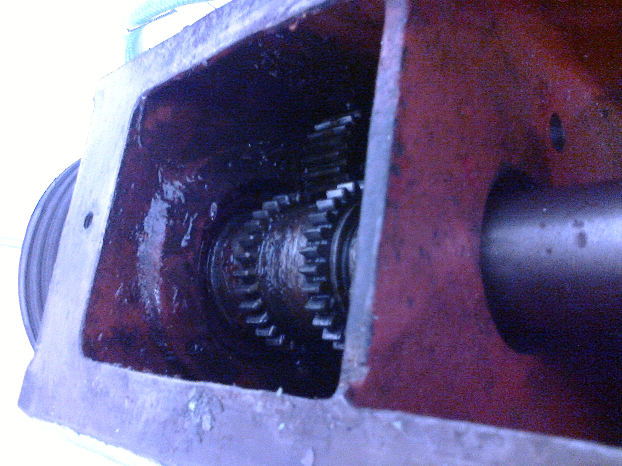

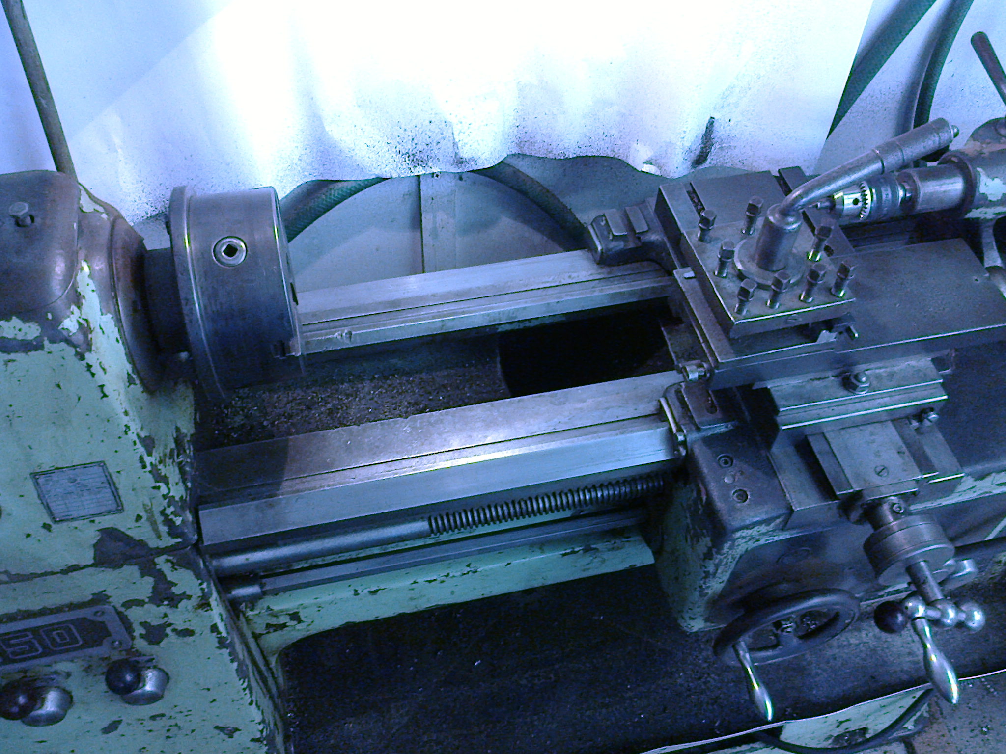

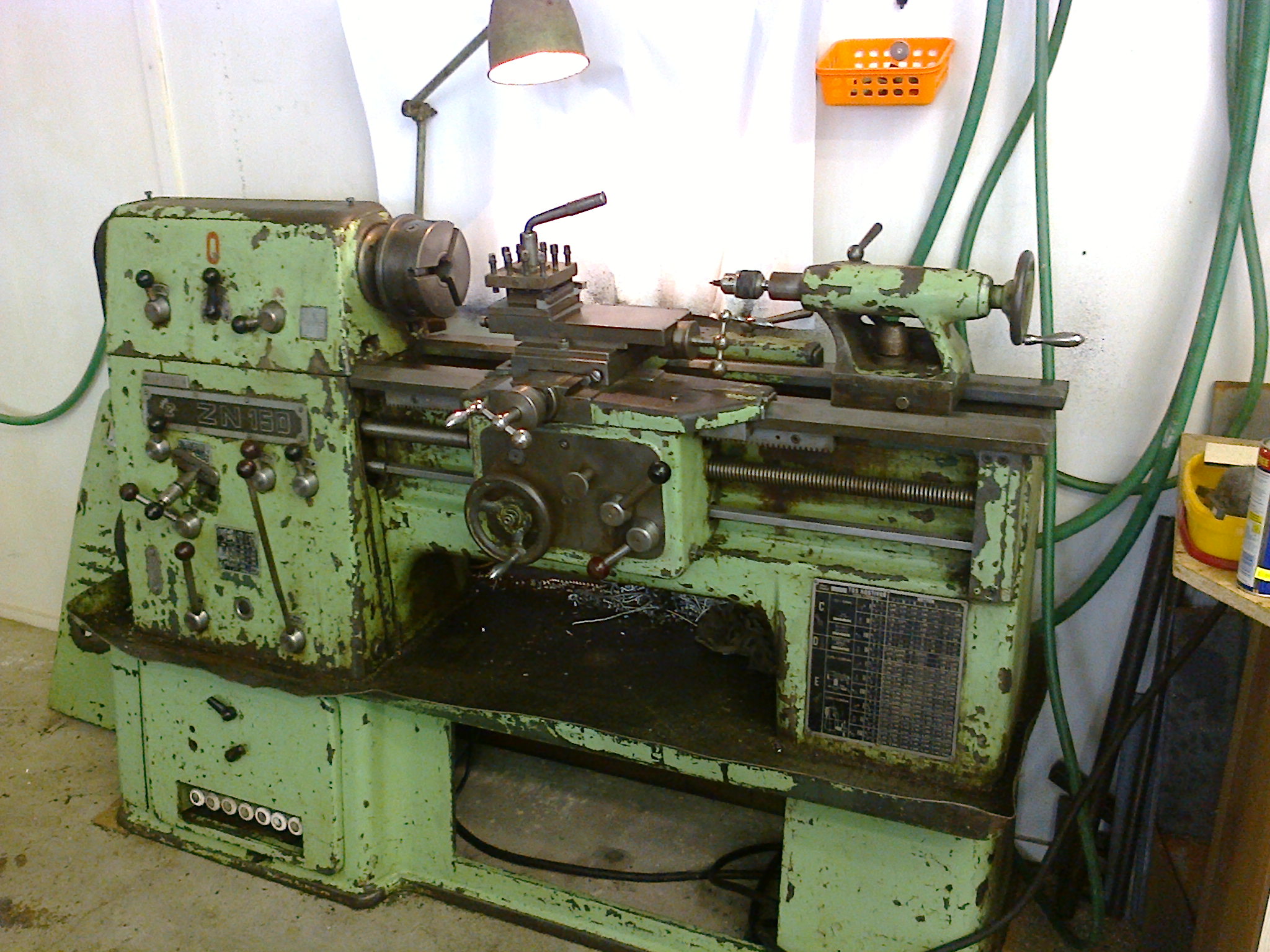

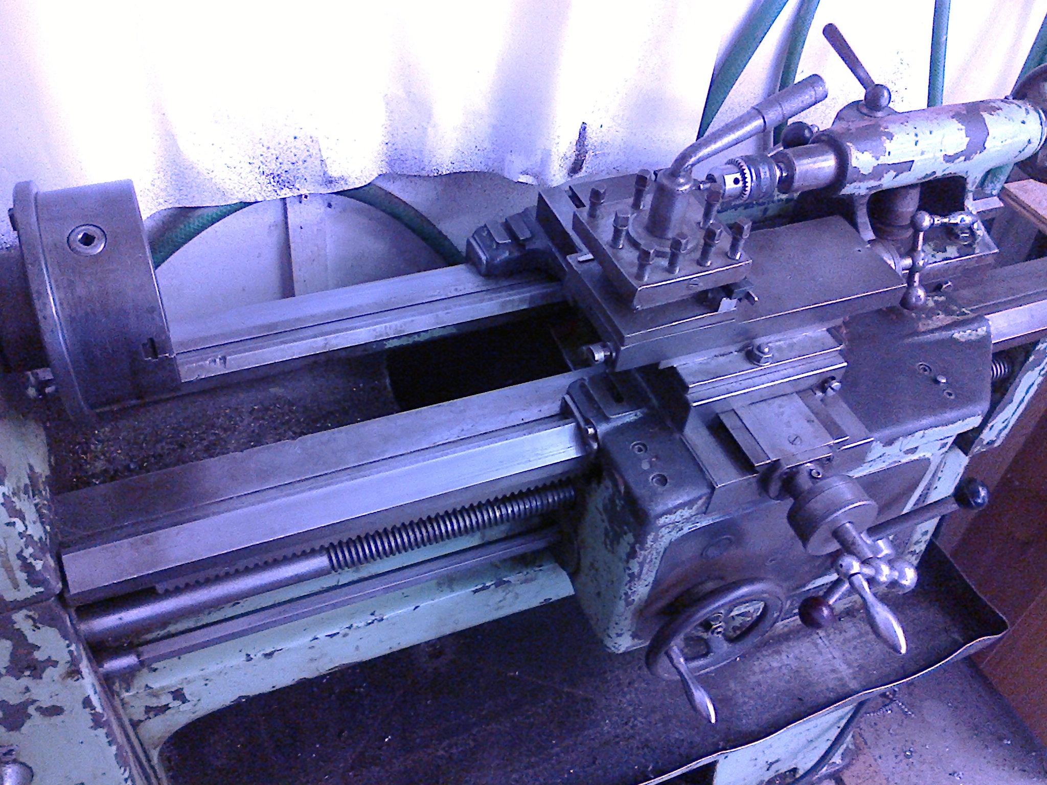

Trošičku opráším toto téma protože myslím že se to někomu může hodit při utváření názoru,pak se taky na něco zeptat,podělit se o radost a hlavně poděkovat za informace ( za všechny musím zmínit Tumlíka-díky za ty manuály a nejen za ně )....
Čínský soustruh,přes to jak vypadá odvedl poměrně neuvěřitelné množství práce a dodnes funguje beze známek únavy.
Jelikož občas jsou ale větší věci lepší,pořídil jsem Zelendu.I když obecně není nějak vynášený,pro moje kutění je to až až.
A teď bych potřeboval poradit : čím mazat ložiska vřetene ( překvapivě jsou tam valivá a kape se do nich ručně olej ).Předpokládám že spíš hustší převoďák nebo hypoidní ( třeba Hykomol )?Samozřejmně s můžu nechat poradit v prodejně ložisek,jistě mi rádi prodají něco za 1000,-/L s tím že bez toho nemůžu existovat.
A za druhé,manuál jsem prošel jen narychlo ale nenašel jsem nikde jak zařídit aby se tyč co má hnát posuvy roztočila.Měla by to ovládat páčka s polohami C,D,E.
Na C a D by se měl točit šroub,na E ( nejde ani zařadit ) by se měla točit tyč.
Nemáte někdo Zelendu,event.nekuchali jste ho někdo?
Díky
