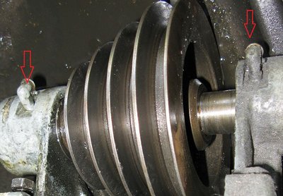

27. 9. 2013, 11:46
na to je tzv. "píchačka" - nádoba ve tvaru trubky, podle typu pr. třeba 30x150 mm délky, za zadní konec se to drží, v předním je dutý pístek se zpětným ventilkem a špičkou vracený pružinou, špičkou se to opře do toho trychtýřku, zatlačí se, pístek zajede dovnitř a tím vytlačí olej do mazničky
