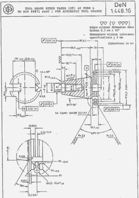

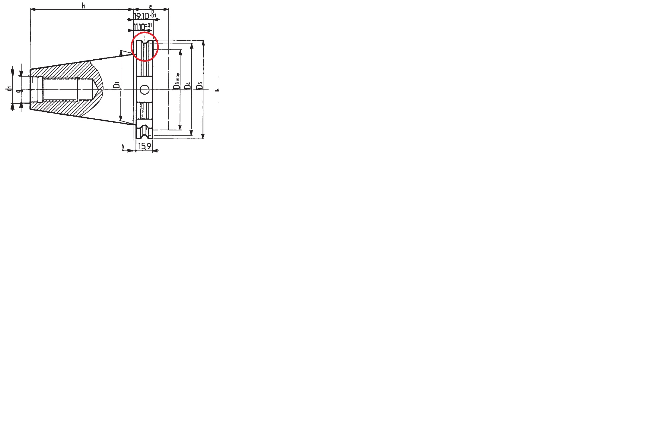

Zdravím všechny, mám prosbu, zda nemá někdo kompletně zakótovaný držák ISO30 pro automatickou výměnu. Jedná se mě jen o to vybrání, které zapadá do zásobníku nástrojů, viz obr. Nemůžu nikde dohledat, jaký úhel a jaká je šířka vybrání.

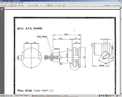

tady máš pro inspiraci BT40ku.. SK40ku mám určitě taky tam je to stejný jen jinak posunutý a SK30 si myslím že budu mít taky to bude to samý jen asi úměrně menší.. nicméně večer se podívám..

dík moc a kdyby jsi to našel přímo pro tu 30 bylo by to perfektní
k výrobě držáku potřebuji vědět úhel, šířku drážky a průměr popř. vepsanou kružnici
nechci vyrábět něco podle oka, takhle podle normy to je lepší hlavně kvůli zaměnitelnosti

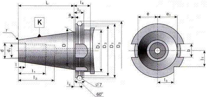

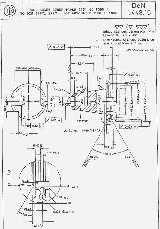

podívej se na
http://www.inpo.ru/library/reference/shanks/" onclick="window.open(this.href);return false;

perfektní, dik moc
