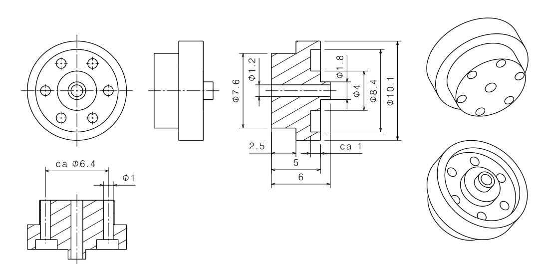

Prosím o cenové nabídky na výrobu 10 kusů trysek dle typu materiálu. Materiál dural, mosaz a nerez. Hrany ponechat ostré, ale bez otřepů. Vidím to na práci na CNC soustruhu, aby se jeden kus udělal na jedno upnutí, včetně šesti jedniček direk.

Chtělo by to nějaký tolerance rozměrů a pak dotaz k tý rozteči direk. Vychází mi tam stěna mezi okrajem díry a vnějším průměrem 0,1mm což není moc. :wink: Vrták 1mm už celkem rád uhne, chtělo by to tam možná nechat kapku víc masa....

Engineer píše:Chtělo by to nějaký tolerance rozměrů a pak dotaz k tý rozteči direk. Vychází mi tam stěna mezi okrajem díry a vnějším průměrem 0,1mm což není moc. :wink: Vrták 1mm už celkem rád uhne, chtělo by to tam možná nechat kapku víc masa....
Proto tam asi bude to "ca". To je nový toleranční stupeň "kolik chceš". :D
