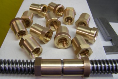

Na přání dvou členů tohoto fora, jsem jim zhotovil tyto bronzové matice TR-16x4 pro jejich frézky. Soustruženo nožem takže závit běží s povrchem. Bob.

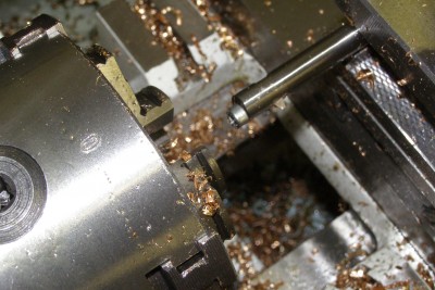

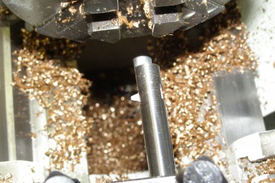

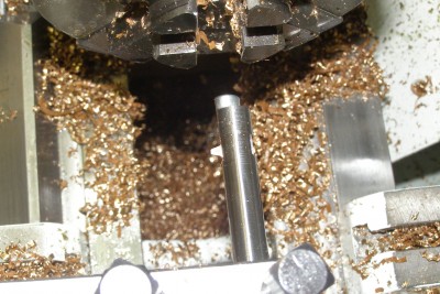

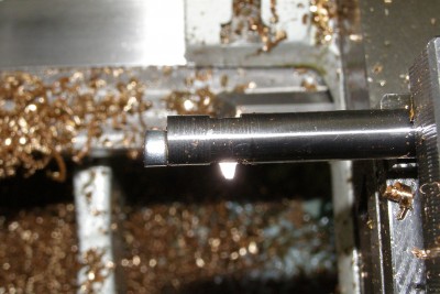

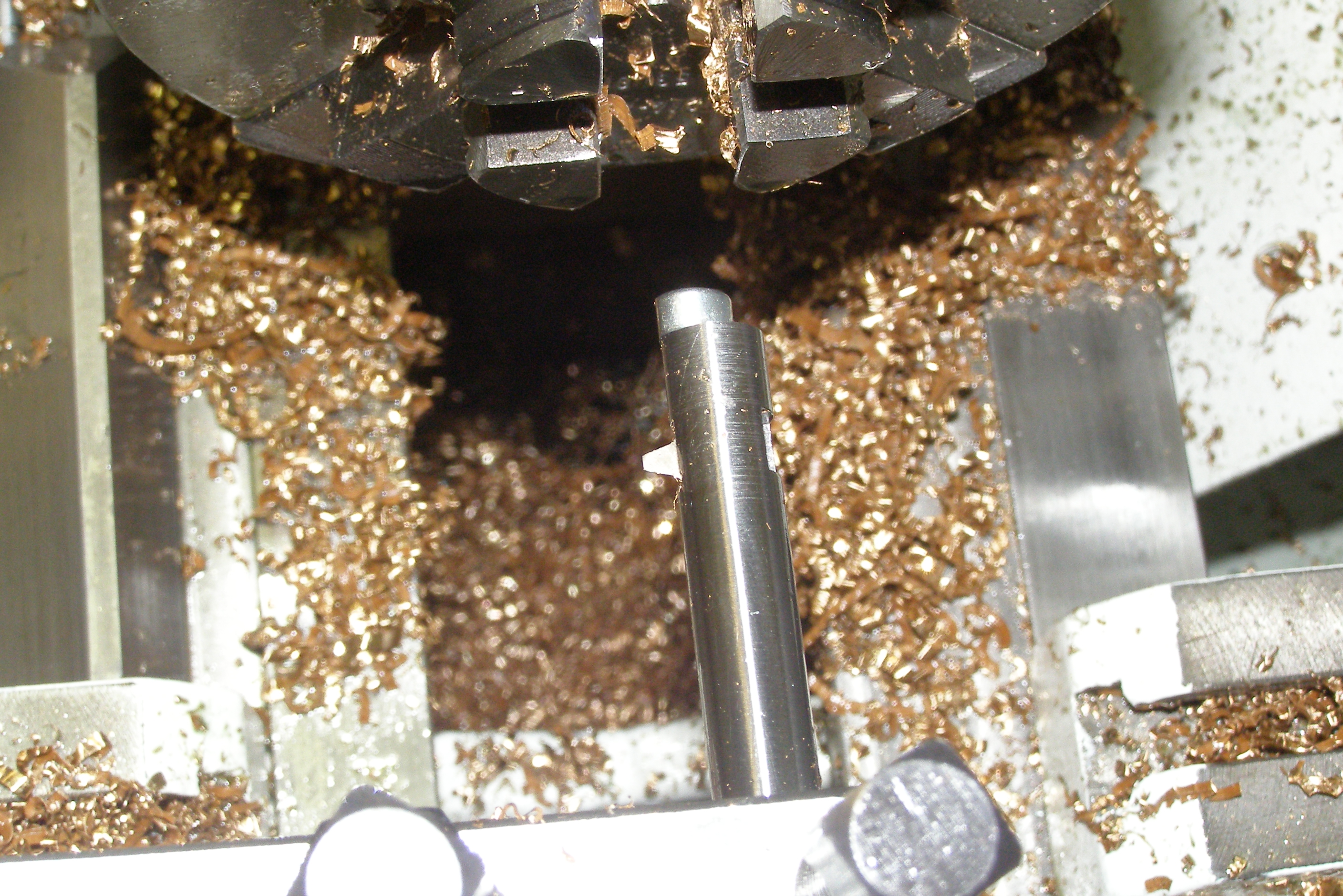

Muzes prosimte vyfotit ten nuz kterim si to tocil?
Kdo nic nedela ,nic nesku...
Bob
Příspěvky: 701
Registrován: 5. 10. 2007, 12:02
Bydliště: Slavkov u Brna
6. 4. 2008, 10:25
Tady ho máš. Bob.
Svoby
Příspěvky: 267
Registrován: 25. 1. 2008, 2:42
Bydliště: Lysa nad Labem
7. 4. 2008, 6:50
Diky. Jaka je vule na sroubu? Mam totiz dilema jestli matku vytocit nebo odlejt ze spec.plastu jak to tu nekdo na foru ukazoval.
Bob
Příspěvky: 701
7. 4. 2008, 2:57
Vůli mezi šroubem a maticí si můžeš udělat jakou chceš, já ke konci závitu beru třísku 0,015mm a musíš to pokaždém projetí skoušet ono už se zda že je to skoro dobrý, ale chce to třeba ještě projet naprázdno případně rozjet do boku...atd. To je asi tak nějak zjednodušeně.Takže nějakou malou vůli tam nechám(nechci psát nějaký konkrétní hodnotu ,aby se do mě nepustili někteří členové tohoto fora a dokazovali mě že to nejde, jak už se mě jednou tady stalo)je to spíše z důvodů určité výrobní nepřesnosti šroubu. Přispívatel i tohoto vlákna je Digisonic, který má praktické skušenosti s odléváním RT matic z plastu- určitě ti podá vyčerpavající odpověd na tvoje dotazy. Bob.
