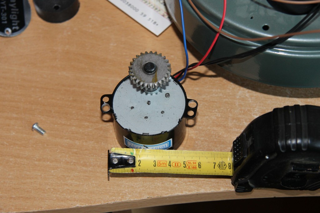

Ahoj, jsem tu novej narazil jsem na tohle forum po netu. Potřeboval bych pomoc. Stavím otáčecí webkameru kde jako snímací prvek je použit digitální foťák. Doteď jsem to provozoval s SS motorkem a převodovkou. Funkce dobrá ale nedá se to použít pro tvorbu např. timelapse videií. Potřebuji aby kamera po pootočení zastavila pokaždé na stejném místě. Pak se z toho dají složit fotky např. z celého roku a udělat timelapse. Bohužel s SS motorkem to nelze. Principielně se kamera musí každou minutu pootočit o půl stupně. V rozsahu třeba 200° a pak jet zpět. Mám tu tudíž tento rotátor.
http://www.asm.cz/zbozi/rotator-kamer-v ... .18kg.html" onclick="window.open(this.href);return false;

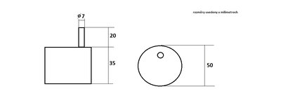

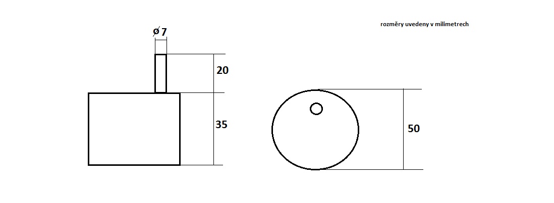

Jde mi o pohon otáčení. Je tam použitý 24V AC motorek 25otáček za minutu. Jeho rozměry a fotku přikládám v příloze. Ten potřebuji nahradit nejlépe podobně velkým krokovým motorem buď s převodovkou nebo co nejjemnějším krokem. Je potřeba se pohybovat opravdu pomaličku ale s přesností.
Jelikož nabídka krokovejch motorků s převodovkou pro takové použití je docela bídná, chci se zeptat jak to jinak vyřešit ? pokud bude převod napřímo bez převodovky, motor si po zastavení drží pozici že ? jde o to např. za bouřky při nárazech větru apod. aby nedošlo ke ztrátě pozice.
Jinak řízení motoru bude pomocí PC a napájení mám 24V a nižší..
Díky za rady

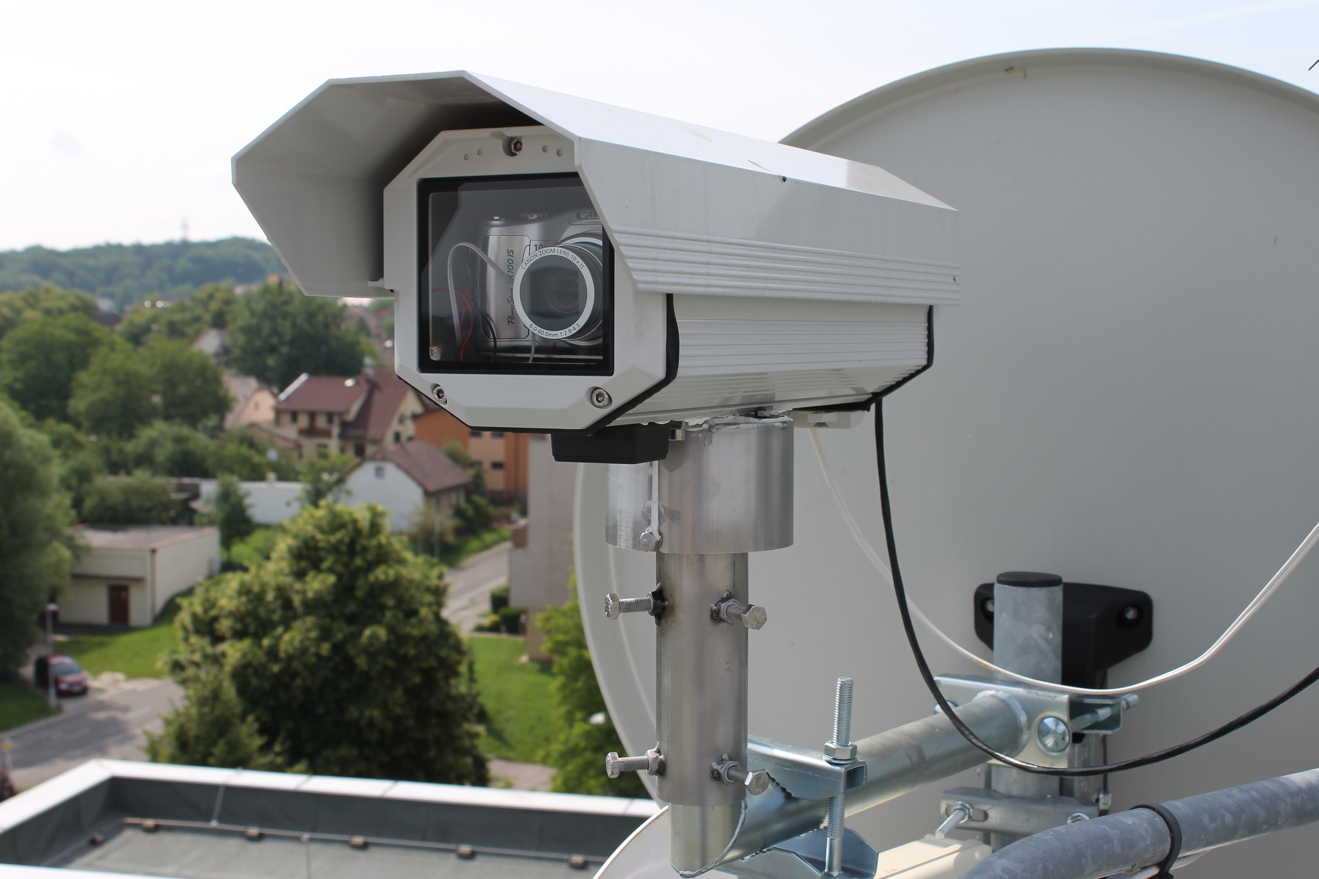

Nene to je podobné jako SS motor. Potřebuju krokovat abych věděl na jaké pozici se přesně kamera nachází. Ukládá se to pak spolu s každým záběrem. Plán je takovej, že přesně ve středu půlkruhu otáčení kamery bude optozávora jako referenční bod. Při zapnutí ať se pohon nachází kdekoli se zapne a projede dráhu až do referenčního bodu (optozávoře) od té chvíle se např. přičítají kroky až do dorazu kde se to reverzuje a odečítá zpět až do středu dráhy pak se zase odečítá do mínusu a po dojetí na doraz zase přičítá až do nuly. Kdykoli dojde k výpadku tak po zapnutí si pohon najde referenční bod a zase cykluje po známe dráze.
Největší problém se jeví totiž přesné snímání polohy pohonu. Tím, že se každou minutu pohne třeba o milimetr je potřeba velká přesnost ale zároveň to nesmí bejt mechanické (logicky potenciometr je nejlepší ale nevydrží) to samé s motorem. Běží každou minutu 365 dnů a to žádnej kartáčovej motor nevydržel.
Logicky mi z toho vychází nejlepší řešení použít krokáč.
Toto je první vlastnoruční pokus. http://www.youtube.com/watch?v=IGAaRKib-k4" onclick="window.open(this.href);return false;
a takto v praxi
http://webcam.hkfree.org/index.php?mont ... 02.08.2013" onclick="window.open(this.href);return false;
je potřeba pohnout s kamerou třeba o dva milimetry každou minutu a aby držel danou pozici. Dokážu to s krokovým motorem bez převodovky ?

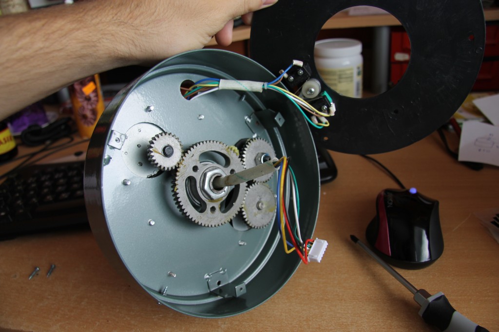

tady je ještě vidět jak vypadá vnitřek pohonu, motor pro otáčení je ten vlevo, ten bych potřeboval nahradit krokovým motorem.
a takto vypadá samotná kamera
co myslíte tedy použít motor SX23-1414 normálně napřímo jako náhradu toho co tam je ? Neumím si představit o kolik se pohne při jednom kroku a jak velkou má sílu.

Co se týká síly tak když se motor bude stále driverem brzdit udrží hodně, možná by se to hodilo i v zimě trošku jej přitápět.
SS motor vzhledem k komutátoru mi pro toto řešení taky nepřijde ideální. Vlhkost a oxidace mědi nejsou zrovna ku prospěchu.
Jinak záleží kolik toho bude a jakou má mít řešení spolehlivost. Ono ty malinké krokáčky nejsou zrovna nic moc na ven, minimálně by to chtělo je rozebrat pořádně napustit vinutí lakem (hlavně spoje) a vše řádně namazat nějakou nekorozivní trvanlivou vazelínou. A tu vazelínu bych dal i dovnitř motoru, ono statorové plechy nejsou ošetřeny a časem by zrezli.
Převodovky sice nějaký krouťák udrží ale ty zuby stálé namáhání větrem nikoliv. Rozhodně bych dal jeden silnější motor, když se utrhne tak se mu nic nestane a systém jej opět navede na pozici.
