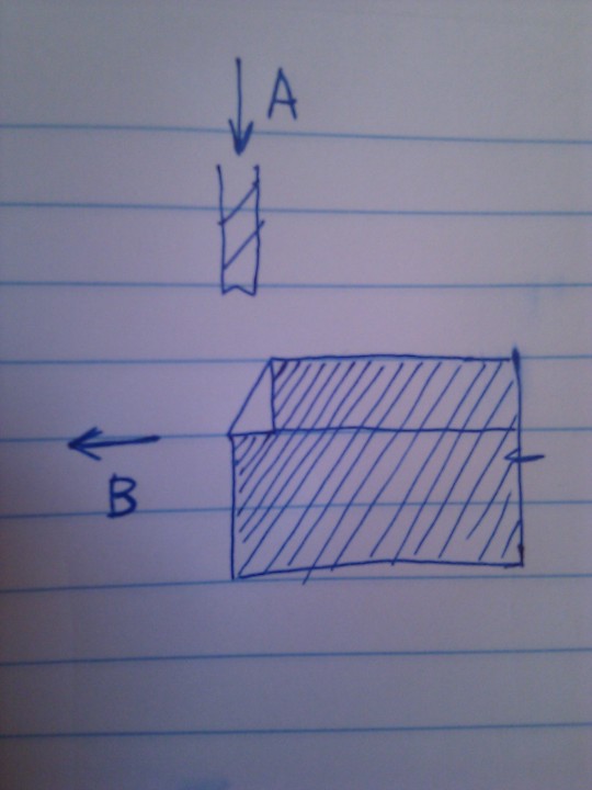

prosím vás, neviete mi niekto povedať, že ako sa dá (ak sa to vôbec dá) vo FeatureCam-e (2013) urobiť nasledovné:
Potrebujem, aby fréza v smere A (dvojzubá) sa dostala do určenej hĺbky a potom odišla v smere B (kvôli "peknému" obrobeniu dna).
Skúsil som aj vrtací cyklus, ale tam nie je odchod do strany.
Už sa s tým mordujem dlho a stále nič...
Ešte som rozmýšlal, že akože jedna operácia len zavrtá a druhá odíde do boku, ale dier je 120.
Či neni na to nejaká "funkcia"...

Featurecam neznám, ale ve všech ostatních mě známých CAMech by to bylo frézování kontury bez nájezdů. Tu konturu bude ale asi potřeba dokreslit.
Jinak bych doporučil obrátit směr, frézovat do strany a pak odjet nahoru, frézou (i když zavrtávací) je vždycky lepší frézovat než vrtat.

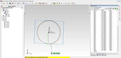

Předpokládám, že se jedná o boční zahloubení. Tam by to bylo ideální udělat menší frézou, kde by se to projelo jako kontura. Najet tam shodnou frézou moc chtít nebude.
Druhá možnost je pomocí NC dráh a kruhového pole.
Pak tu dohodím obrázek, jak to má vypadat.
P.S. s NC kodem nemuzu pomoct, nebot foto je z demo verze

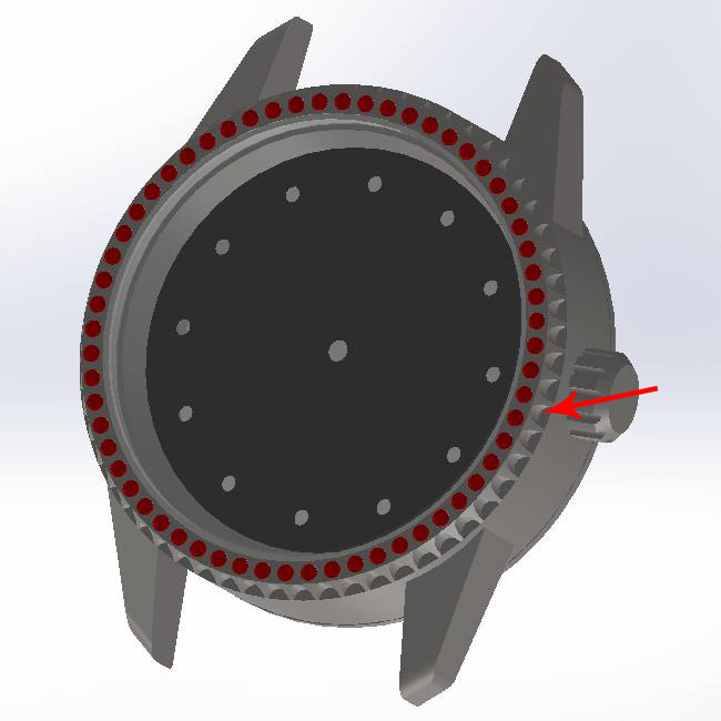

Ono to v podstate určite nebude "na pár řádků", to je len jedna operácia/časť celku. Pre predstavu:
Ale veľká vďaka Doghimu, už je to vyriešené.

Pokud jde o to ozdobné vroubkování tak v tom opravdu žádnou složitost nevidím.... je to jen kruhové pole jednoho elementu. Pokud máš vyřešeno tak se nám tu pak pochlub obrobkem, ať máme co kritizovat. :D
