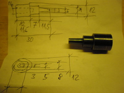

Zdar, potreboval by som vyrobit z tvrdej ocele valcekovy udernik, skusal som to ztocit na sustruhu z ocele ale je to jak blato. Potrebujem to tvrde asi jak stopka sds vrtaku. Nejake navrhy ? Mam len maly cinsky sustruh a spajkovane narex noze. Niekto z okolia popradu sa nenajde ?

tak to vytoč na tom svém soustruhu z něeho kalitelného a odnes do kalírny..
anebo si jich vytoč víc, vem nějakej plynovej hořák, ideálně autogen, stačil by asi i PB izolatérskej a zakal si to sámRaS píše:tak to vytoč na tom svém soustruhu z něeho kalitelného a odnes do kalírny..
teplotu odhadneš podle barvy ohřátého kusu
pak to hoď do vody
když to neztvrdne, buď jsi to ohřál málo nebo to není kalitelný materiál
když je to po zakalení křehký nebo to praskne při kalení, tak jsi to ohřál moc
můžeš v tom případě zkusit to ochladit pomaleji, tj. místo do vody do oleje, stačí jakýkoli
když zničíš nevhodným kalením takovýhle čudlík na hraní, nic ce neděje, alespoň se něco naučíš
nehledej v tom vědu
kousek kalitelný oceli pr. cca 20 získáš na šrotišti - polosa z auta

DIky za rady, problem je ten sustruh, toto na fotke som tocil asi hodinu + zavit dalsia pol hodina. Bal som sa ze zlomim zavitniky, slo to dost tazko tak som to vyfukaval, mazal, a cistil zavitniky na 10x Popustit pred obrabanim ma to nenapadlo
Kupim si nejaky horak a skusim to zakalit, teplovzduskou to neslo, teplota tak max do tmavomodra.

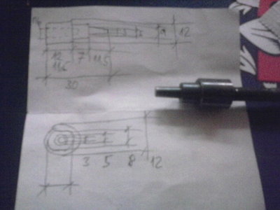

Kvalitnejsia foto:
Kvalitnejsia foto:

ta poloosa mívá kaleny jen konce povrchovějova píše:Dá se použít u starý sekáč. Jenom se musí před obráběním, stejně jako ta poloosa popustit.
http://www.volny.cz/jova1/dilna/snekovy ... prevod.htm" onclick="window.open(this.href);return false;
prostředek bývá měkký
tvrdne to velmi ochotně už jen řezáním flexou
tmavomotrá je tak 150, možná 180 st. C, to jsou tzv. nabíhací barvy
kalící teploty začínají někde okolo 800st. (tmavorudý žár, jestli se nepletu), to horkovzduška opravdu nedá

Pokud máš dřevěný uhlí na gril, tak by to jít mohlo. Slož pár cihel, udělej si z nich improvizovanou výheň, vem nějakou železnou rouru, jeden konec dej do té výhně a k druhému polož tu horkovzdušku. Naplň tu výheň tím uhlím, horkovzduškou to rozfoukej a ten sekáč tam rozžhav do ruda. Pozor ať ti neshoří. Pak ho zahrab do popela a nech do druhého dne vychladnout. Pak ho klidně budeš moct soustružit i radekem.
Nechci nic namýtat, ale co se týká tepelného zpracování, tak vím docela dost. První problém bude ten závit. Pokud se to nebude kalit ve vákuu nebo ochranné atmosféře, tak zoxiduje a bude nepoužitelný.
Mohl bych se zkusit poptat v práci, ale co vím, tak kalení v dusíkové atmosféře vychází kolem 50 Kč/kg. Měli jsme tam závity s nejmenším stoupáním 1mm a vydržely to.
Pokud to nechceš nikam posílat, tak druhá možnost je závit naplnit ideálně šamotem, ale v případě nouze pomůže i sádra. Jde hlavně o to, aby se k závitu nedostal vzduch, jinak to můžeš vyhodit.
Jinak, kalící teploty jsou kolem 1000°C a po kalení by se to mělo ještě popustit, protože jinak to bude moc křehké.
Pokud by se ti povedlo sehnat 14209 materiál, tak tam je kalící teplota jen 800°C a popouštěcí 150°C, což není v domácích podmínkách takový problém.

Ta popustacia teplota 150 stupnov bude ale problem, ta suciastka pri praci totiz dosahuje niekedy hodiny v kuse okolo 100 stupnov. Ale tento material len tak nezohnam. Mam v garazi par gulatin bez popisu, ostava mi len skusat, alebo to nechat vyrobit. Kludne 10ks, viem ze na kusovu vyrobu dnes uz nikto neni
