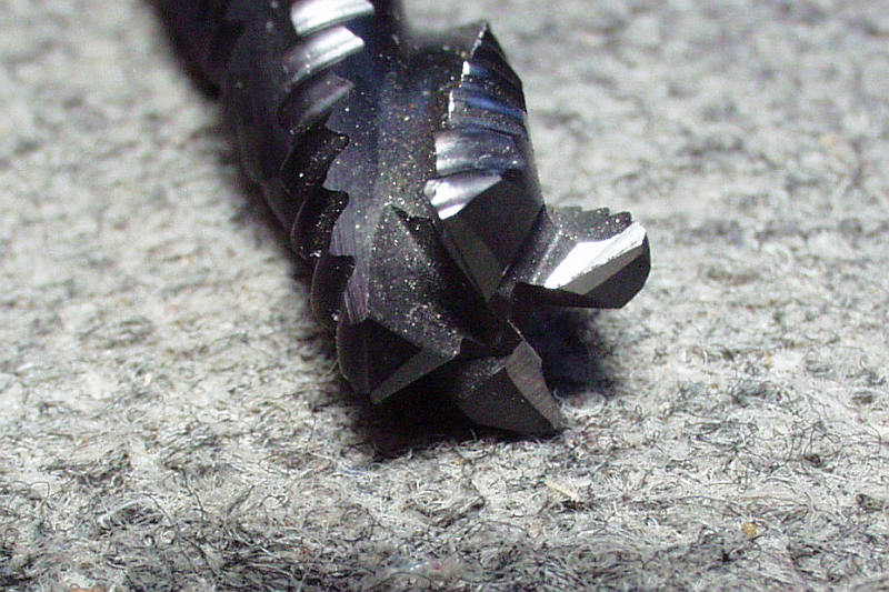

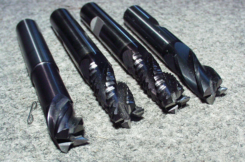

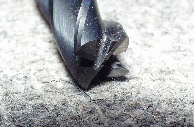

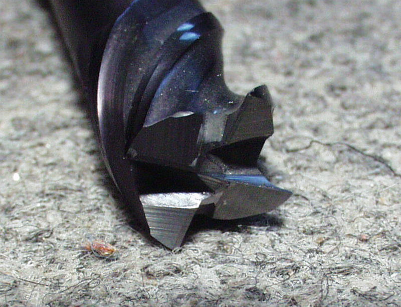

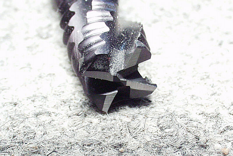

Engineer
Příspěvky: 2372
3. 10. 2013, 3:19
tak jsem spáchal ukázku možnosti přebroušení z čela (TK frézy 12mm). Materiál už byl ale dost dobitej (je to dost vyštípaný). Zkrátit TK o pár milimetrů a vymodelovat kompletně nový břity je mimo moje možnosti, resp. bylo by to hodně náročný a nevyplatilo by se to. To by bylo spíš na nějakou tu dobře vybavenou CNC brusírnu nástrojů....
