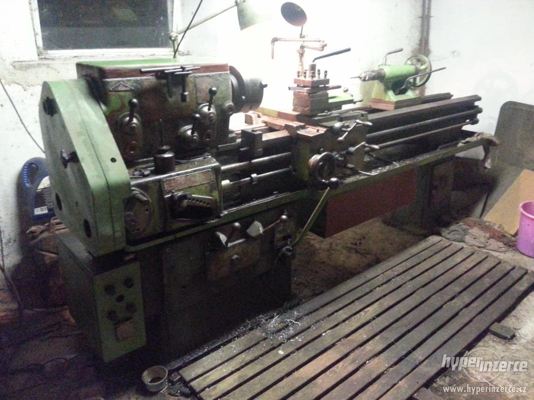

Dobrý den,
nevěděl by někdo vyrobce případně typ soustruhu na obrázku.
Manual asi bude nesehnatelny ale kdyby přeci :)
Děkuji.

Dal jsem se trochu do očisty soustruhu.
Na kolečku zapínaní posuvu na suportové skříní jsem nalezl vyraženo: M.S. 1940
Už předtím mi někdo říkal, že sosutruh vyráběly Mrázovy strojírny Choceň, ale asi to byla nějaká válečná licenční výroba.

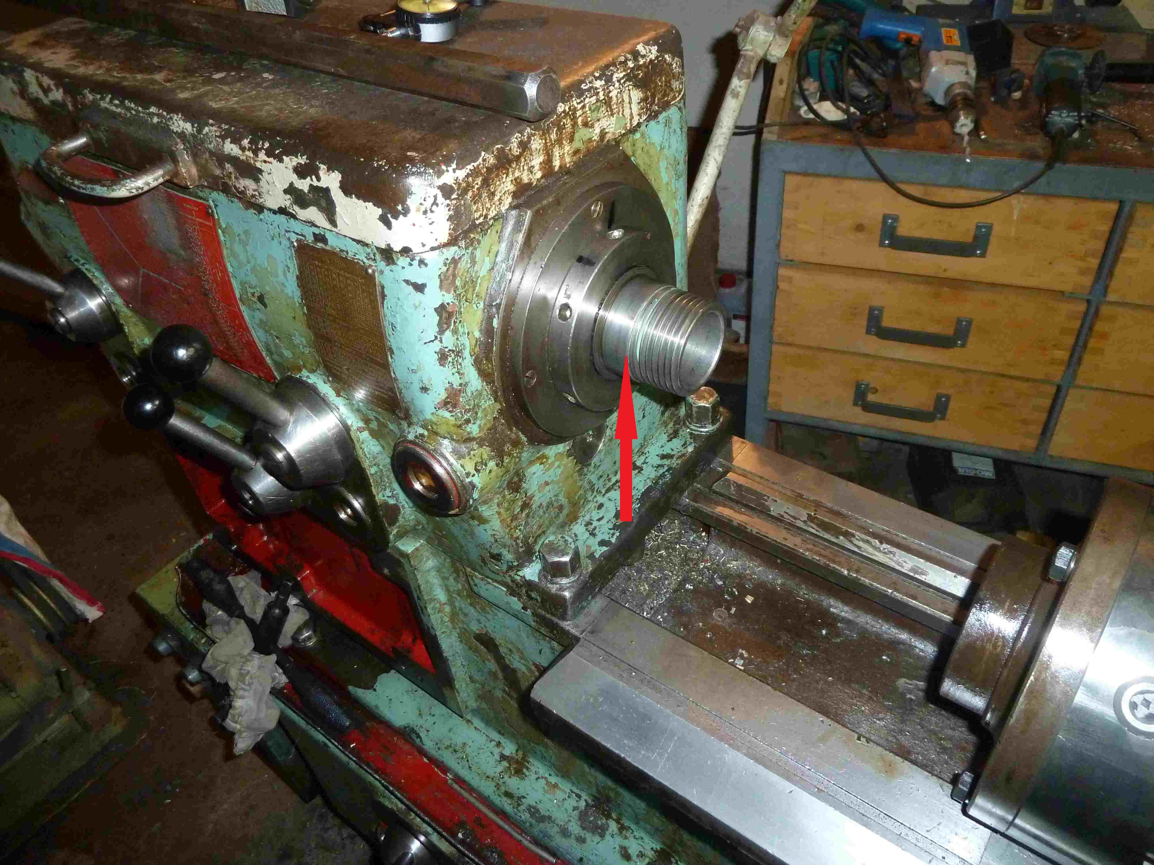

Dnes jsem seřizoval vůli vřetene (měřil jsem v místě na obrázku) ve vřeteni jsem měl asi 30cm páku. Výsledná vůle je 0.02 až 0,03 mm. Což myslím že je dobré, vřeteno se po deseti minutách na max otáčky (asi 700 n/min) ohřeje odhadem na 40°C.
Chtěl bych se zeptat jestli je normální, že když našroubuji přírubu se sklíčidlem na konci sklíčidla změřím vůli 0,11 mm se stejnou pákou. Díra v přírubě je asi o 0,05mm větší než průměr osazení na vřeteni není to hodně? Napadlo mě to časem předělat na stažení příruby objímkou jak je to novějších strojů.
Taky by mě zajímalo jak se správně utahují tyto příruby dělal jsem to podložením sklíčidla špalkem a pustil jsem ho opatrně do záběru ale příjde mi že tím zbytečně zatěžuju spojku.

Těch 5 setin vůle je teoreticky dost, ale v praxi to asi málokdy bude lepší. Vždy jsem to dotahoval tak, že jsem to našrouboval do konce, pak to tak o čtvrt otáčky povolil a dotáhl rázem, někdy třeba i za kličku. Strojně to jen povoluju. Neověřoval jsem to, ale sklíčidlo by myslím mělo držet tlakem mezi boky závitu a osazením vřetena. Možná ne zcela sedí závit.

No je pravda, že když jsem to tam šrouboval, tak se dalo s přirubou docela vyklat než jsem to dotahl na doraz. Zitra když bude čas tak kouknu na ten závit v přírubě, případně ji zkusím našroubovat obraceně bez skličidla a zkusím jak bude závit volný. Ještě mě napadlo ji tam našroubovat oddělat skličidlo a hodinkama změřit jak se bude hejbat proti vřetenu když za ni vemu pákou.

Tak jsem na to ješťe jednou kouknul a nechám to tak jak to je. Hodinkama jsem žádnou vůli mezi vřeteníkem a utaženou přírubou nezjistil.
