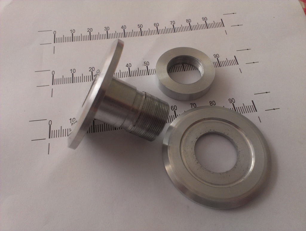

Tohle byl můj první výrobek co jsem na něm dělal (bez tý zavitovky a matic) http://img2.rajce.idnes.cz/d0203/6/6992 ... 220858.jpg" onclick="window.open(this.href);return false;
Já jsem spokojen. Udělám na tom díru, zmenším kulatinu zvenku atd. Ale je potřeba si na to udělat ten čas což může být pro někoho problém. S přesností ti neporadím - hodinky mám dvoje, ale nemám držák a ani broušenou kulatinu podle které bych to měřil. Snad časem
