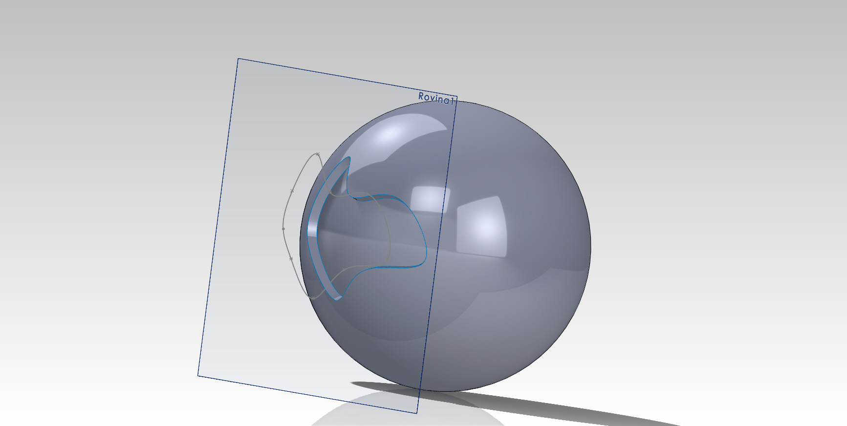

Obracím se na Vás s prosbou - už u toho sedím několik dní a zaboha na to nemůžu přijít.
Potřebuji do objemového tělesa "vytlačit" určitý tvar, který kopíruje jeho povrch , do určité hloubky (viz. obrázek - je to jen pro ilustraci). To co je na obrázku je vytvořeno jen pomocí povrchů. Ve skice mám nakreslen tvar - ten pak potřebuji promítnout na těleso a následně jej vtlačit dovnitř. Postupoval jsem následovně: skicu jsem promítl na povrch pomocí "rozdělovací křívka", pak jsem provedl odsazení plochy, původní plochu jsem odstranil a mezi vzniklými okraji vygeneroval plochu. Jenže to samé pořebuji udělat na objemovém tělese a tam se nechytám .....

Nedela tohle funkce Wrap?
http://help.solidworks.com/2010/english ... sketch.htm" onclick="window.open(this.href);return false;

No samozřejmě, že tohle dělá funkce wrap :oops: :oops: sakra čtyři dny v pr... a Ty to máš hned. To je nespravedlivý. Moc děkuju za pomoc 8)
