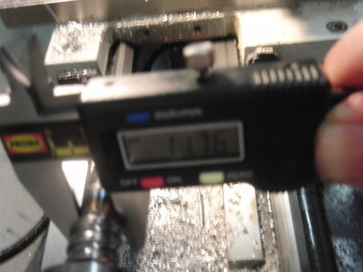

Dnes jsem rozděla "uchycení " osy X a doporučuji se většine lidí raději ani nedívat (jedná se o uchycení " domku " na čelo stolu ):
http://www.youtube.com/watch?v=F5RmF7VjlJs" onclick="window.open(this.href);return false;
http://www.youtube.com/watch?v=2OmX-9YM0tY" onclick="window.open(this.href);return false;
http://youtu.be/hFQI_qr6kYo" onclick="window.open(this.href);return false;

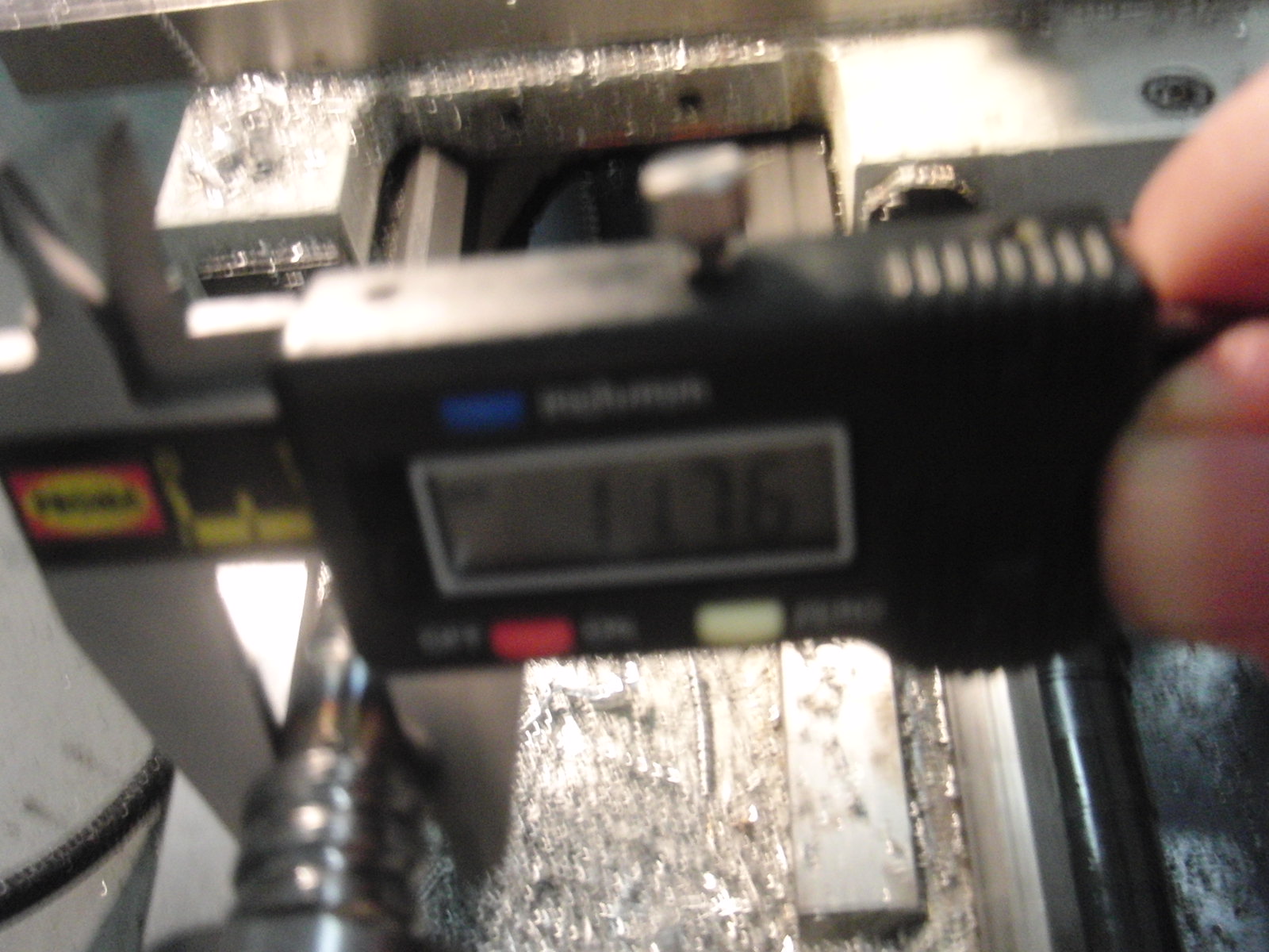

Toto uchyceni je naprosto tragické a při nasazování čela stolu ke stolu bych musel ohýbat šroub.
Co se týče opracování šroubu, tak se někdo nechtěl namáhat s tím, že by tam mohl jít hůř a šroub sjel na 11,75mm pro ložisko 12mm.
Proto to tak krásně viklá:
http://www.youtube.com/watch?v=9BgEEeatGzY" onclick="window.open(this.href);return false;

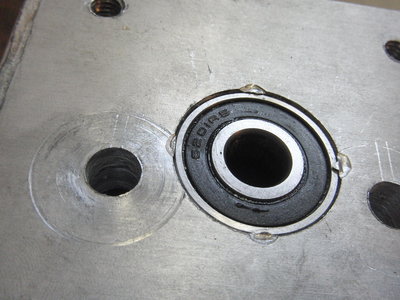

Navíc v domku (lze li mu tak říkat) je vložené toto ložisko:
ano je to obyčejné kuličkové ložisko 6201 RS za 20Kč určená pouze pro radiální síly a toto jediné ložisko zajišťuje samozřejme šroub i proti axiálním silám.

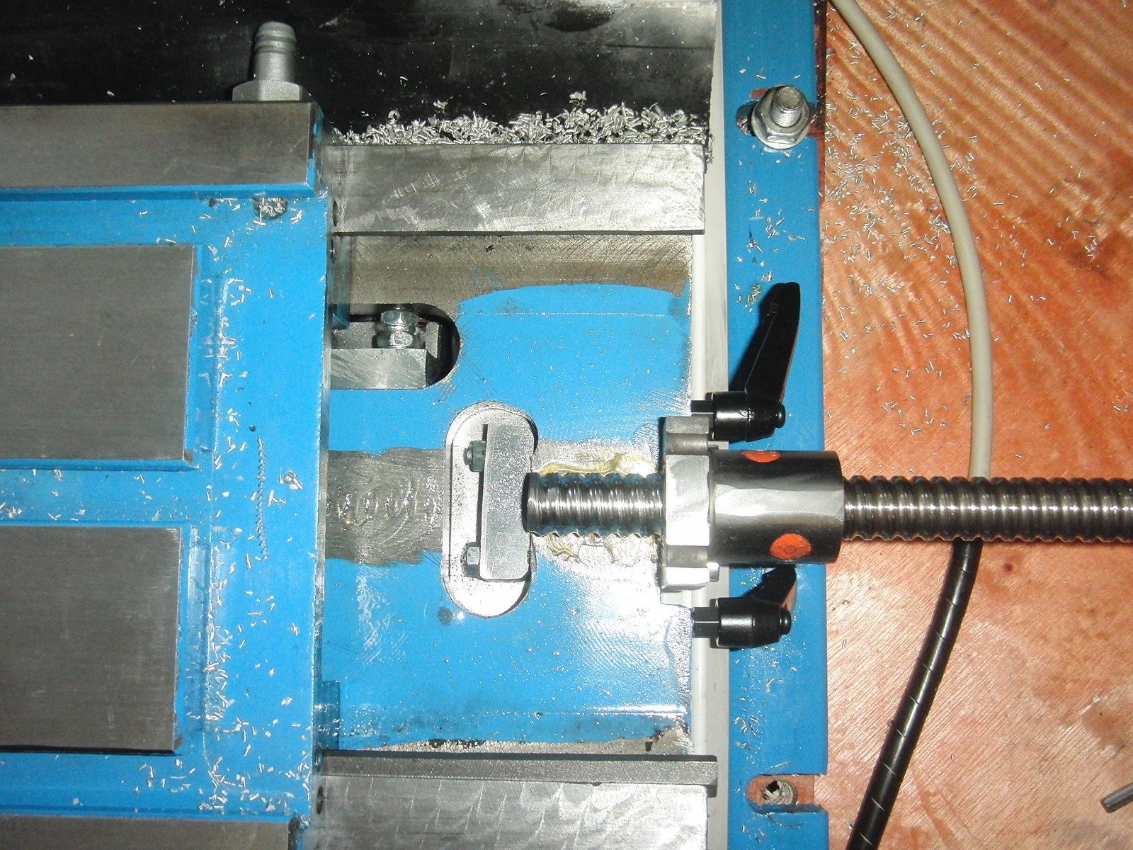

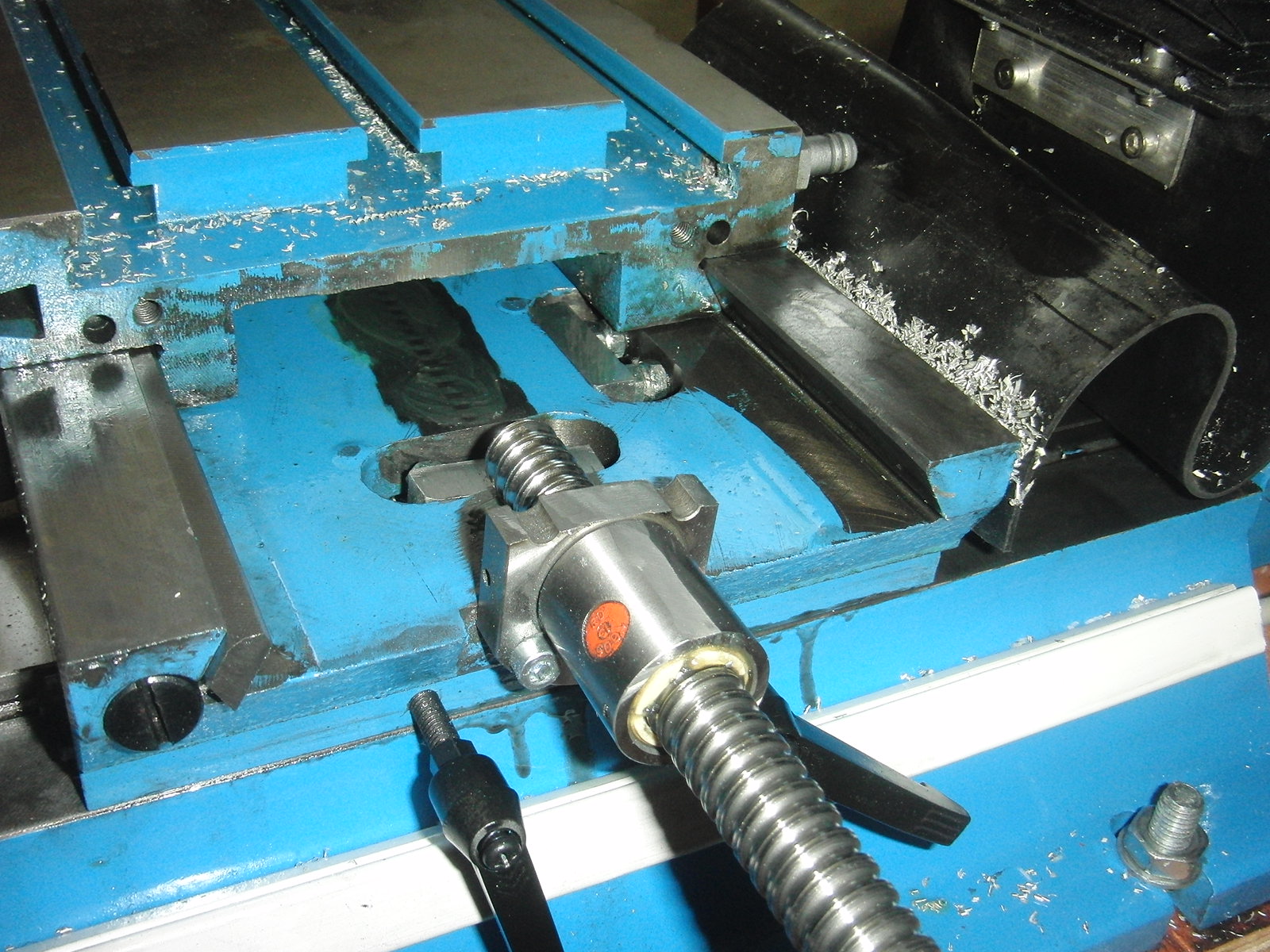

Zde je na závěr ještě uchycení matice:

3 video říká, že těch 11,75 je v ložisku křivě uchycené - proto to vše šmajdá .... asi opravitelné nějak
poslední dva obrázky ukazují problém těchto strojů - kuličková matice se nevejde tam, co bývala původně trapézová matka, některé konstrukce to řeší vyfrézováním velkého otvoru místo původního - toto je "originální" řešení :-) Víc by mi ale vadily stopy (poslední dva obrázky) šroubu na litině (ale možná je to jen vazelína ?)
A při takovéto kvalitě bych měl hrůzu, zda je vůbec napadlo chránit vnitřek matice proti prachu, když ji tak "krásně" brousili
