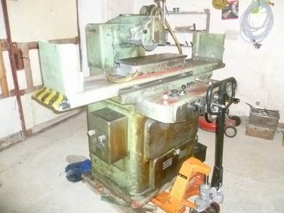

zdravím všetkých,
pán predáva brusku BPH20: http://stroje.bazos.sk/inzerat/30044045/bruska.php" onclick="window.open(this.href);return false;
mám to len 35km a aj ženu som nalomil :-) chce za ňu 1000E
bol som ju pozrieť: funkčná, magnet by potreboval prebrúsiť, vreteno má vôľu cca 0,04mm
čo vy na to?

taky se přemlouvám že si koupím zrovna tuhle a za tu cenu asi dobrý, tady jsem sondoval ceny a u překupníků od 70-100000 přímo od majitele jsem dostal nabídku za 48000 a teď byly za poslední dva měsíce dvě na aukru asi za 38 ale to podle obrázku vypadalo dost děsivě.. takže za 25 je to z mého pohledu dobrá cena..

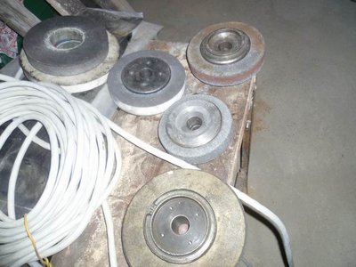

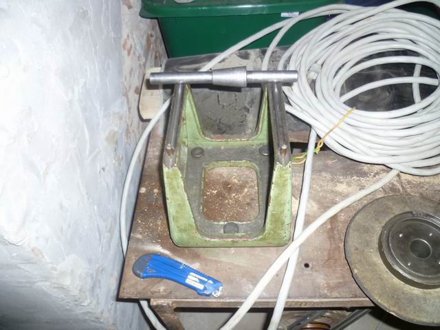

sú k nej nejaké kotúče aj s prírubami, vyvažovací stojanček a trň...

tak už je doma :D

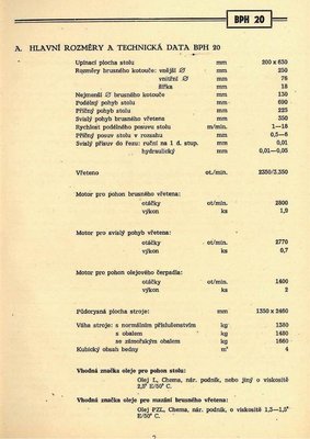

prešiel som si fórum a tému o BPH20 a našiel som tam doporučený olej do vretena OL-J22
nemohol by som použit P03 ktorú používam do vretena do SV18R?

bacha do vřetene musí být ten olej hodně řídkej, jinak se vřeteno má snahu zadírat
dává se tam směs oleje a petroleje, je to tak v origo návodě, už se tu o tom psalo, myslím že je tu někde ke stažení i návod

shower píše:prešiel som si fórum a tému o BPH20 a našiel som tam doporučený olej do vretena OL-J22
Dávám tam ten nejřidší OL-J3, dokonce je to i v tom popisu toho oleje že je do vřeten vysokoobrátkových strojů, i když vysokoobrátkové to zrovna není :D
návod mám na stránkách, ale pozor ! to vřeteno v řezu co tam je je trochu novější vřeteno, mám ještě jeden z 52 roku tam je to vřeteno jinačí :) a dokonce popis sedí, zatím jsem neměl čas oskenovat :D

hej ten OL-J22 písal capumpor + riedil to petrolejom
a čo používate ako náplň do hydrauliky? tam by mohol ísť ten OL-J22 (35 litrov)?

Ty jseš na tu OL-J22 nějak napíchnutej, že bys to všude cpal? :lol:
Dával jsem hydraulický HM-46, protože jsem ho měl asi padesát litrů :wink: , ale možná by byl lepší přímo olej na kluzné vedení KV-46 v tomhle ti neporadím jestli by to čerpadlo to dalo, pocitově se mě zdá ten hydraulický řidší, je otázka jestli by se ten KV 46 dostal všude, můžeš udělat zkušebního jezdce a pak poreferovat :D .

pozeral som do manuálu (z tvojich stránok -dík) a je tam
2,5 E /50C tak som myslel že je to tiež ložiskový ...

No já myslím, že to číslo 46 bude tak zhruba tato viskozita u té hydrauliky dá se to vygůglit, ale nasadil jsi mě brouka do hlavy a byl jsem se juknout na to KV 46 a je to teda docela medík oproti té hydraulice, nejsem si jistej jestli by to to čerpadlo dalo :?:
Pokud dalo tak ten olej by určitě nestači ltak rychle stíkat zpátky, už jsem se takto vyškolil na sv 18 , když mě jeden "odborník" poradil do vřetene CLP 100 :D
