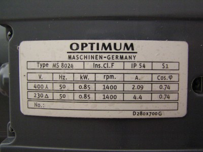

Mam motor viz foto stitku a shanim menic

Siemens Sinamics G110 na 1.1kW plus k tomu si koupit jeden BOP panel. Motor prepojte na trojuhelnik 3x230V. Tim budete moci napajet motor i z 1f rozvodu.
Koupuji treba zde http://www.elektromotory.cz/inshop/
Ten menic co jste nasel ma jen 3A vystup a na stitku mate 4.4A!!

Diky moc za upozorneni ten proud sem fakt prehledl.
