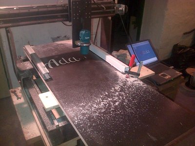

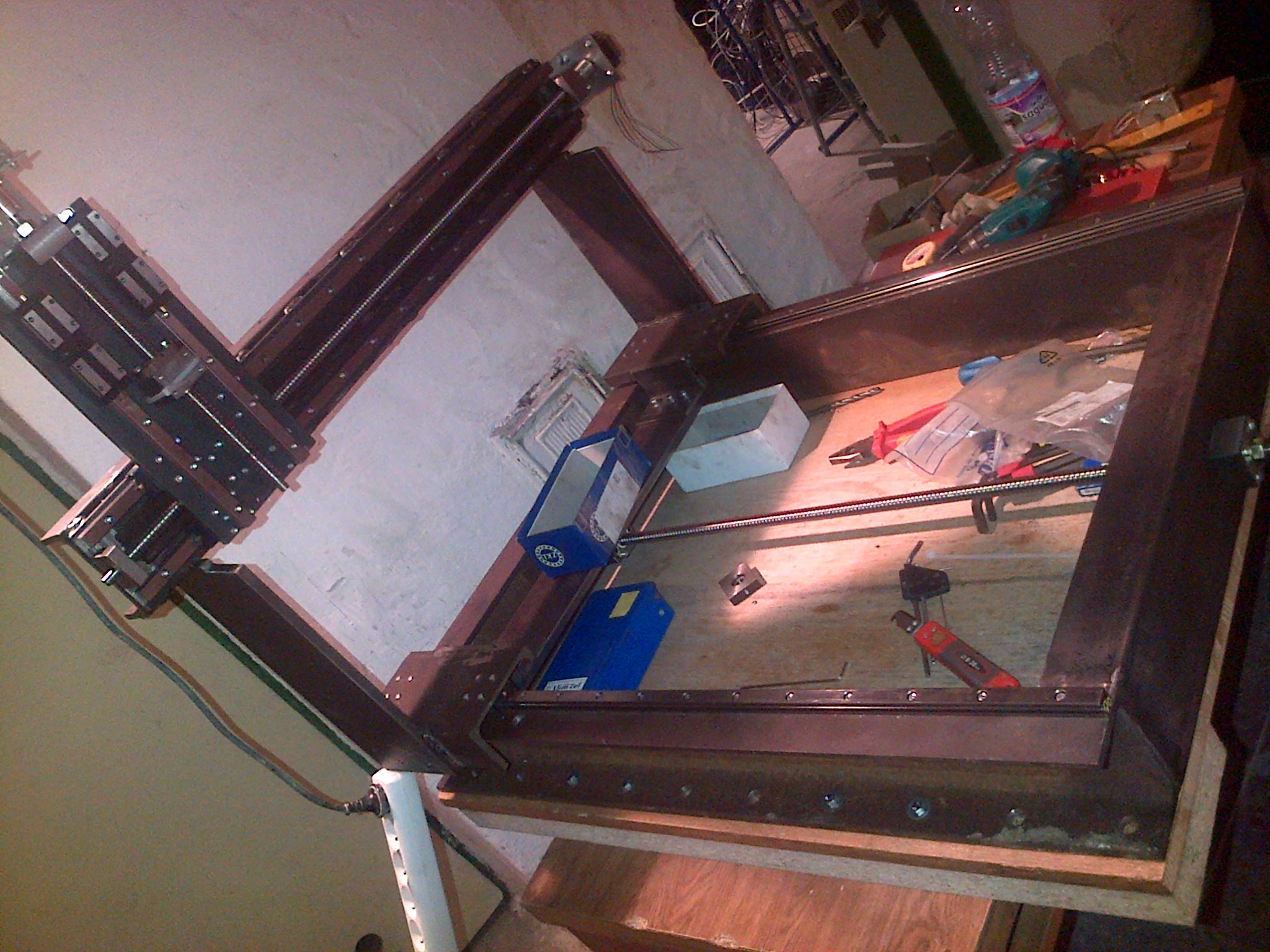

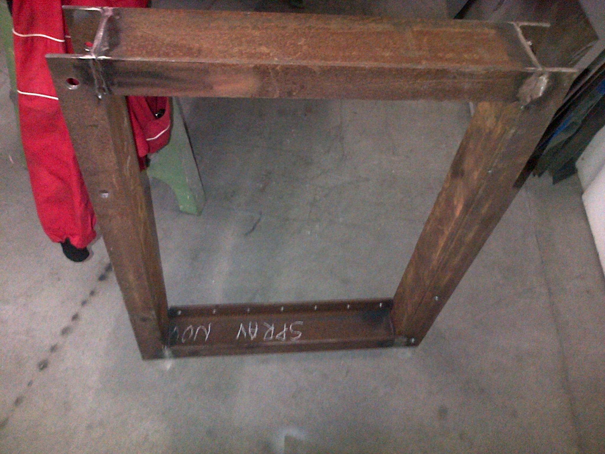

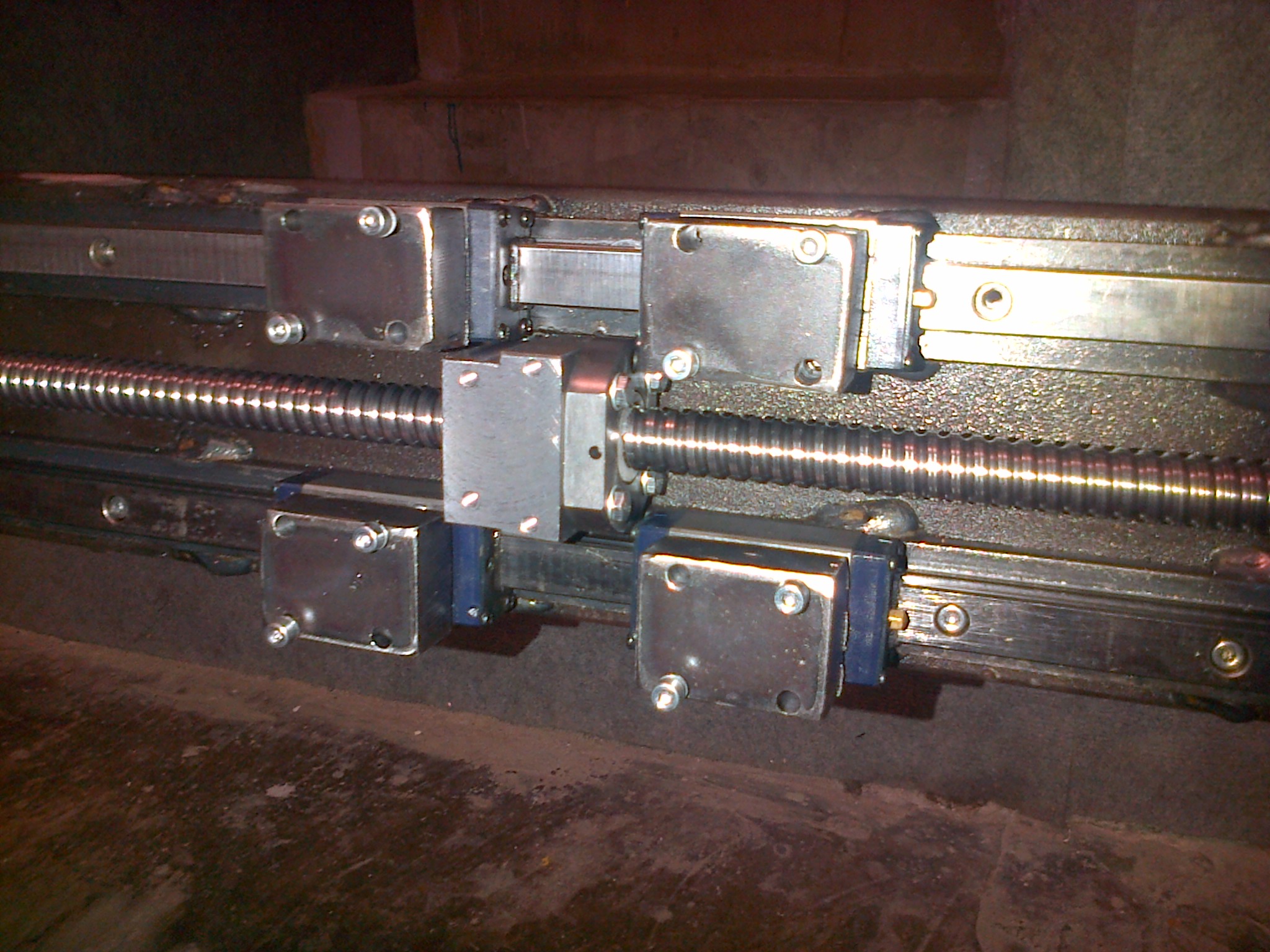

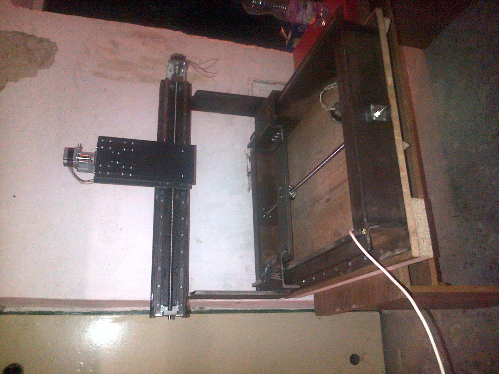

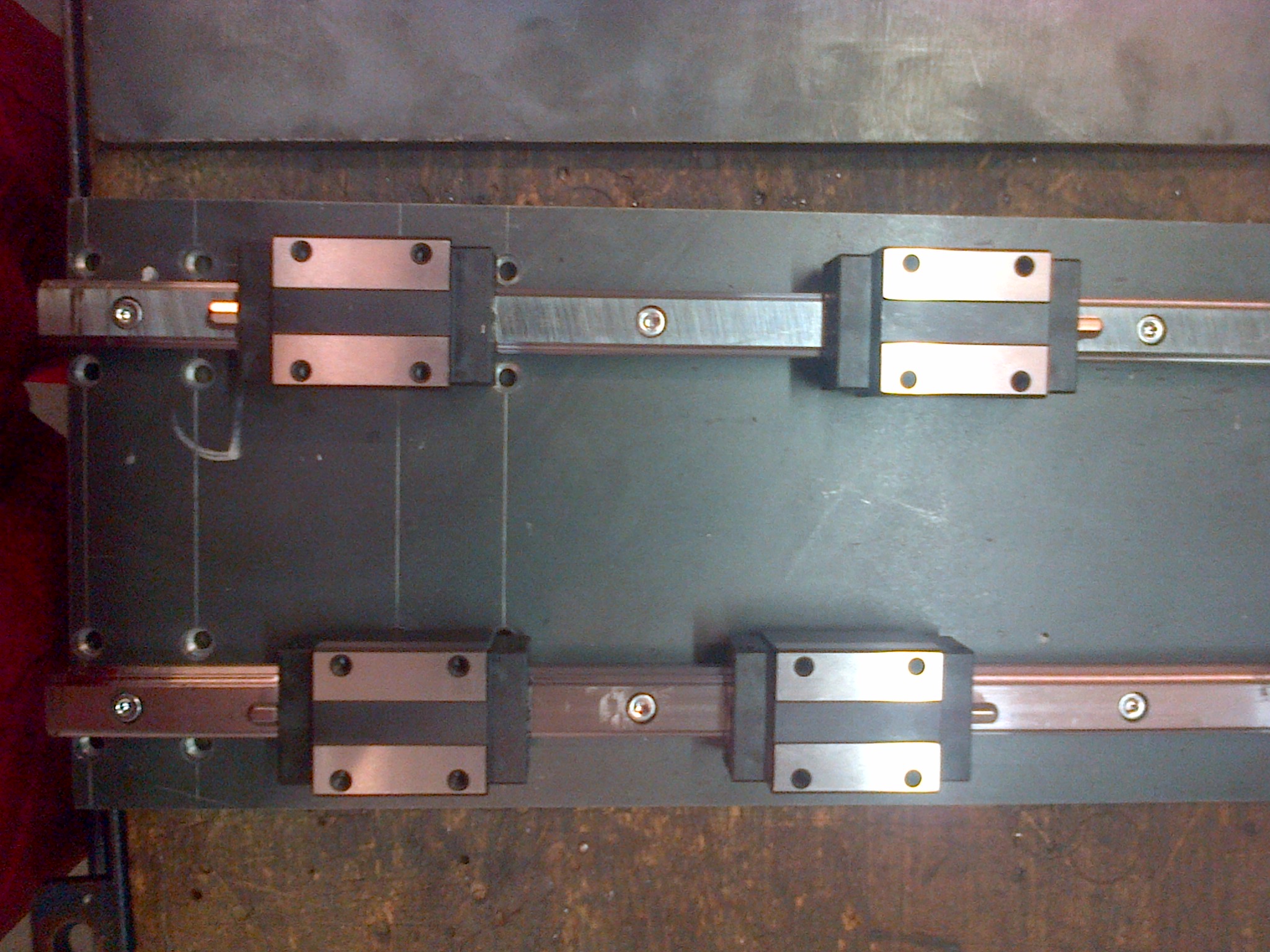

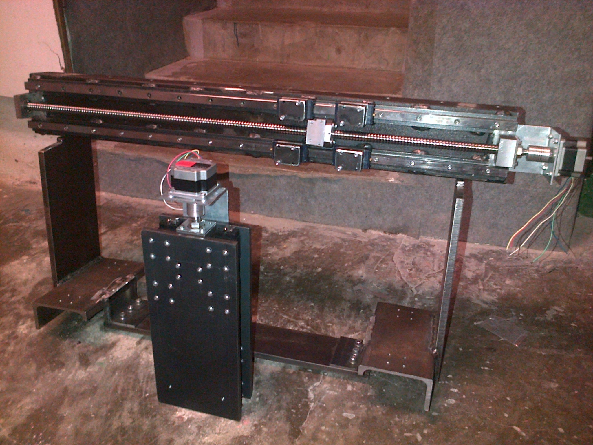

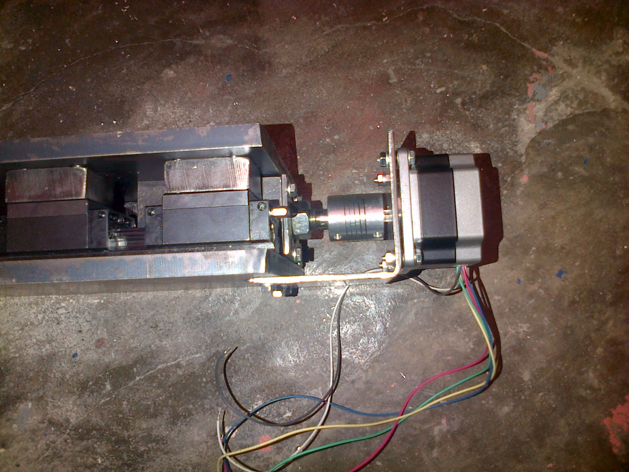

tak prisiel cas na tretiu - o nieco produktivnejsiu masinku .. 15mm lineary, "U" profily 120x60, 12mm na platne bocnice a spodok, 10mm platne os Z
zabavam sa uz približne 2 tyzdne po veceroch a zatial som dospel do stavu pohybujuceho sa portalu :)

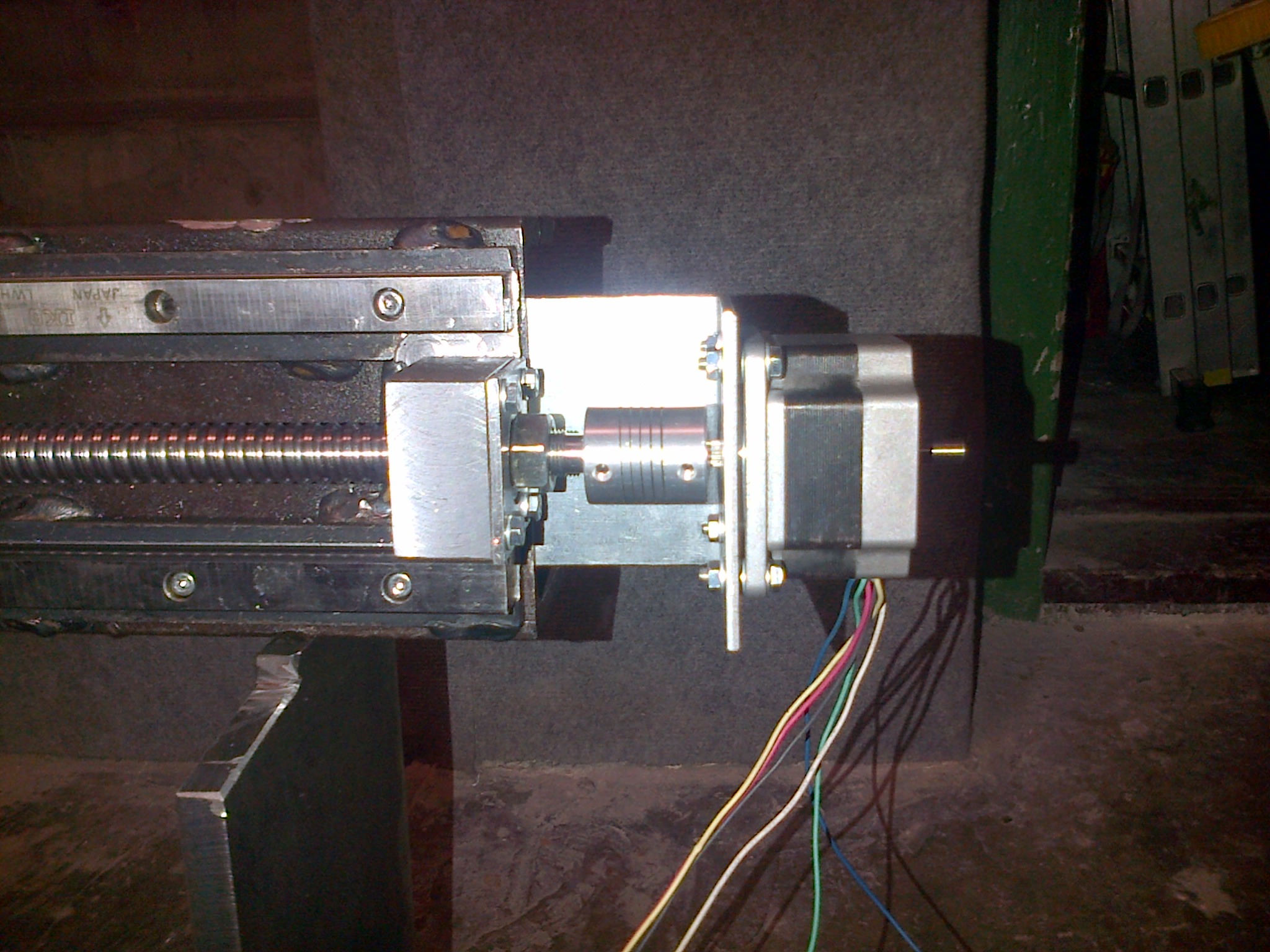

vsade budu gulickove skrutky 16x5 (uz sa preclievaju :D) a krokace X,Y - 4Nm, Z - 2.7Nm
rozmer zakladu 900*720 ... obrabanie 670 x 750 x 250 ... tych 670 brat s rezervou .. bude moznost posuvat obrabany material ..
pouzitie hlavne na drevo, plasty ...
uz som zvedavy ako sa to bude hybat .. portal nabera na vahe, ale zas idem z metrickych zavitoviek M12x1,75 na gulickace 16x5 a na lineary ...motory na metrike dali aj cez 3000mm/min... tak uvidime :)

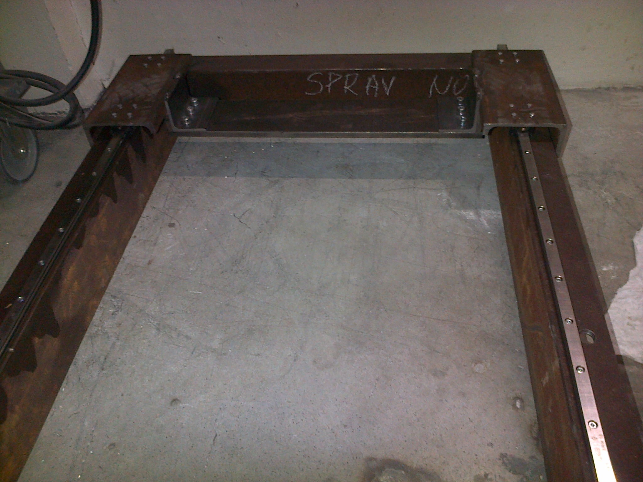

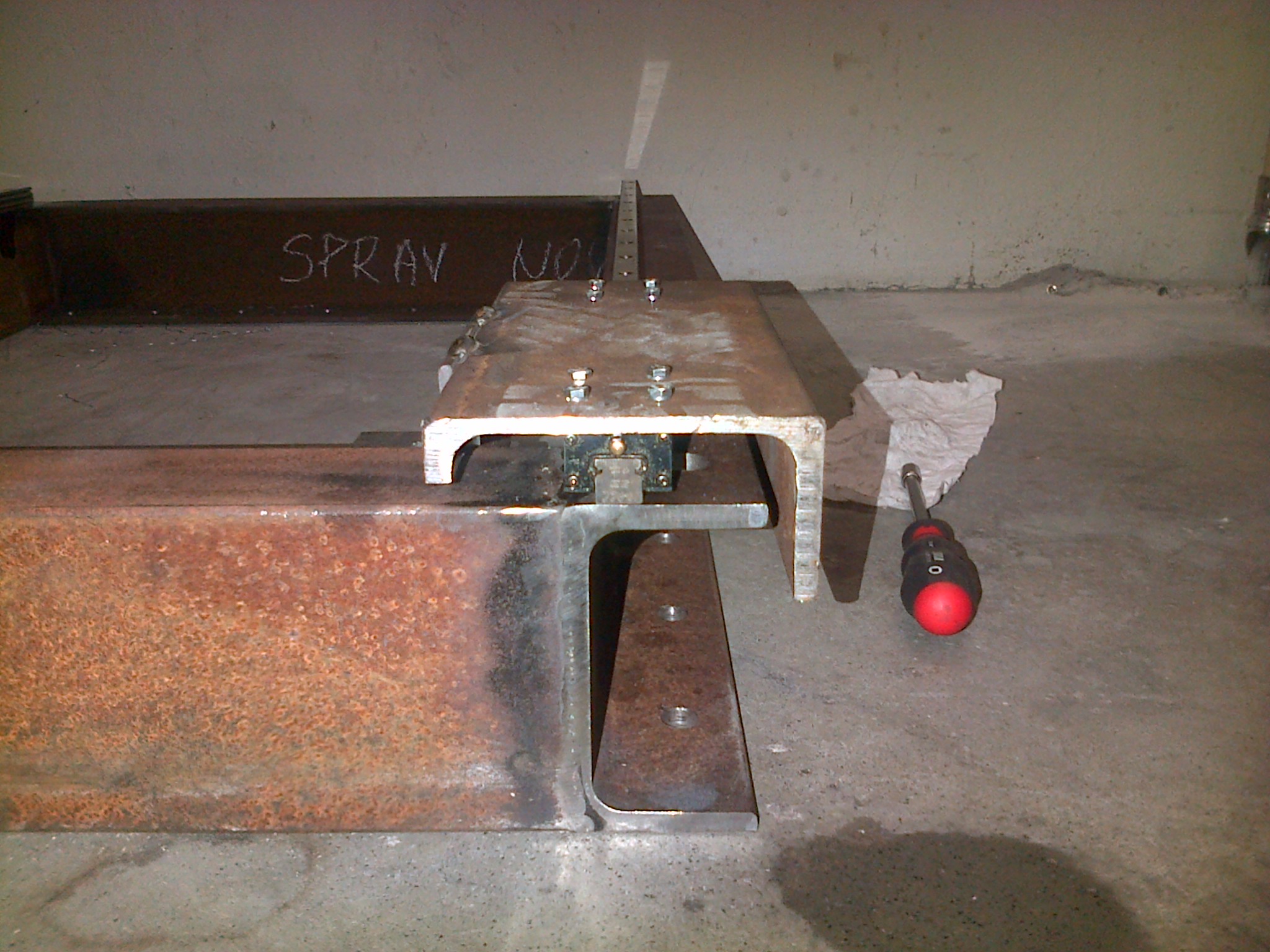

Na dřevo je to asi jedno, ale nebylo by lepší místo U-traverz použít silnostěnné jekly? Uzavřený profil je odolnější proti krutu.
Kolejnice lineárů jsou zafrézované, nebo jen "natupo"?
Proč je na ose Z slabší KM? Většinou se dává stejný nebo naopak o něco silnější, protože musí zvedat vřeteno.

Kolajnice su momentalne "natupo" a budem pod nimi uz len trochu brusit a mozno skrabat podla pravitka ked to rozoberiem na natieranie. Inu moznost bohuzial nemam .. a platit za ofrezovanie na masine kde to upnu naraz by bolo nad studentsku penazenku :D
Krokace ake mala take dala .. su z predchadzajucej masiny .. je mozne, ze vymenim X a Z ... X-ko predsa len bude mat menej roboty (vahy) :) to sa uvidi az ked bude Zko plne nalozene :) ... vsak priruby sedia..

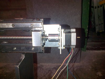

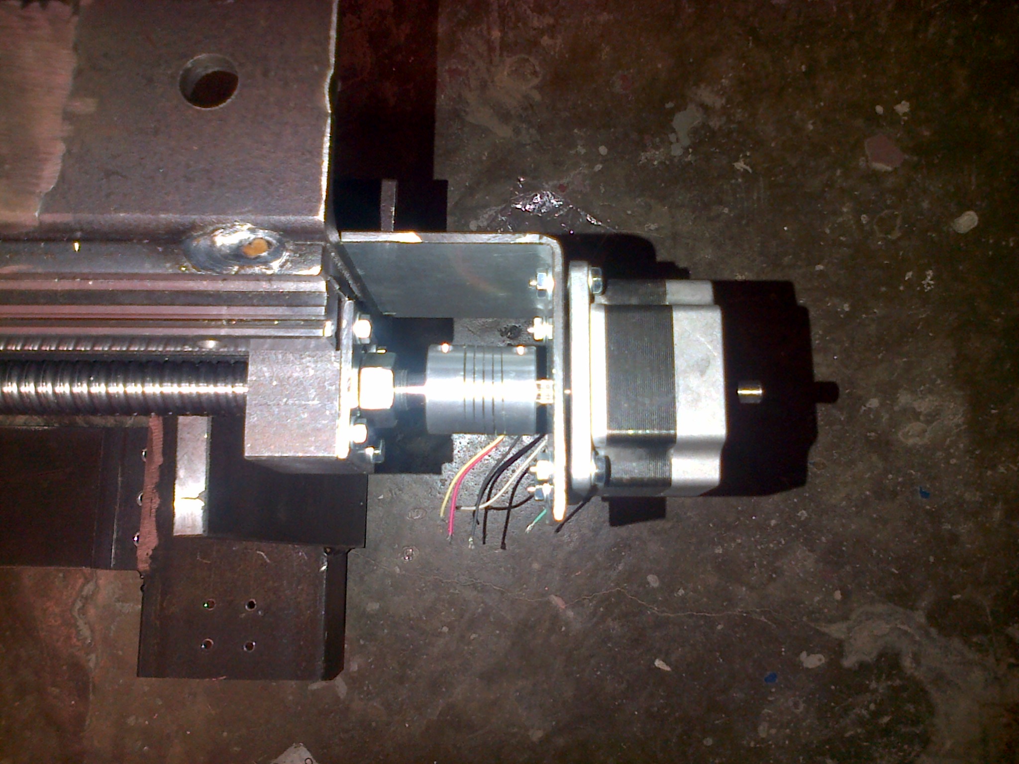

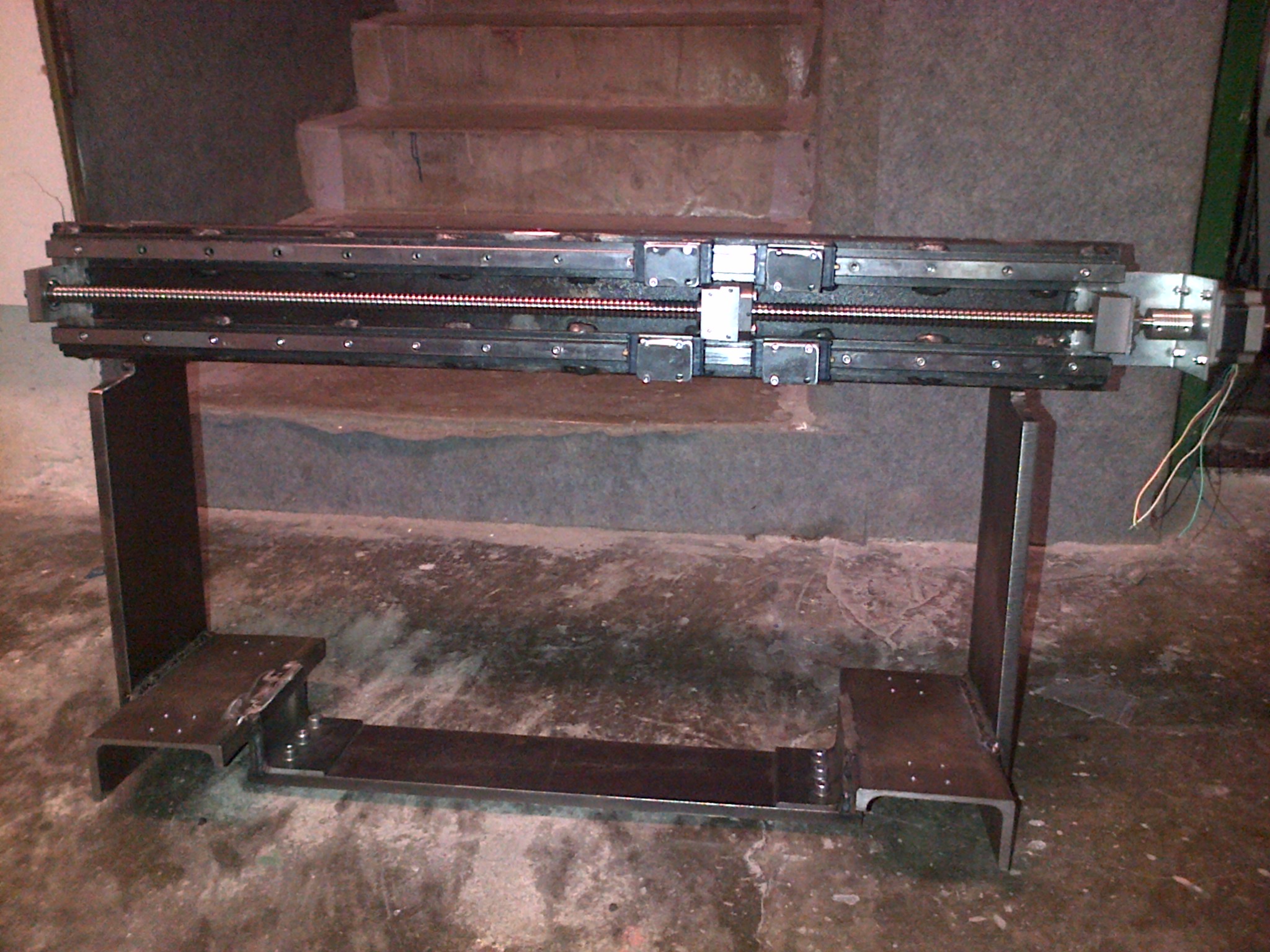

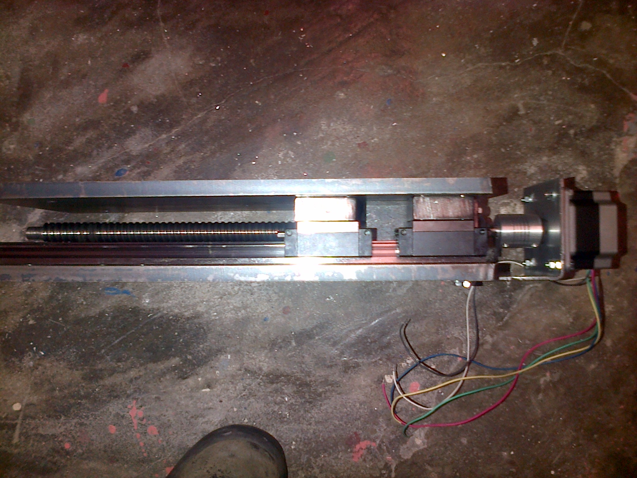

na Z-ku bude zavesena platna o rozmeroch 330x150x10 (3,5kg) + 4 voziky (4x0,18kg) + vreteno (1,5kg) = cize aj s upnutim by to malo byt cca 6kg ... skrutka ako som spominal gulickova 16x5 .. mate niekto podobnu zostavu s 2,7Nm motorom, pripadne s inym pre porovnanie dosahovanej rychlosti ?
Příspěvky: 9392
10. 10. 2013, 8:04
Pokud se ti mašinka povede, budeš chtít časem asi těžší vřeteno, nicméně to nebude zásadní, já myslim (kdyžtak bys dal silnější motorek, jak řikáš). Spíš to budeš s kuličkáčem muset nějak brzdit při vypnutym motorku, počítám?

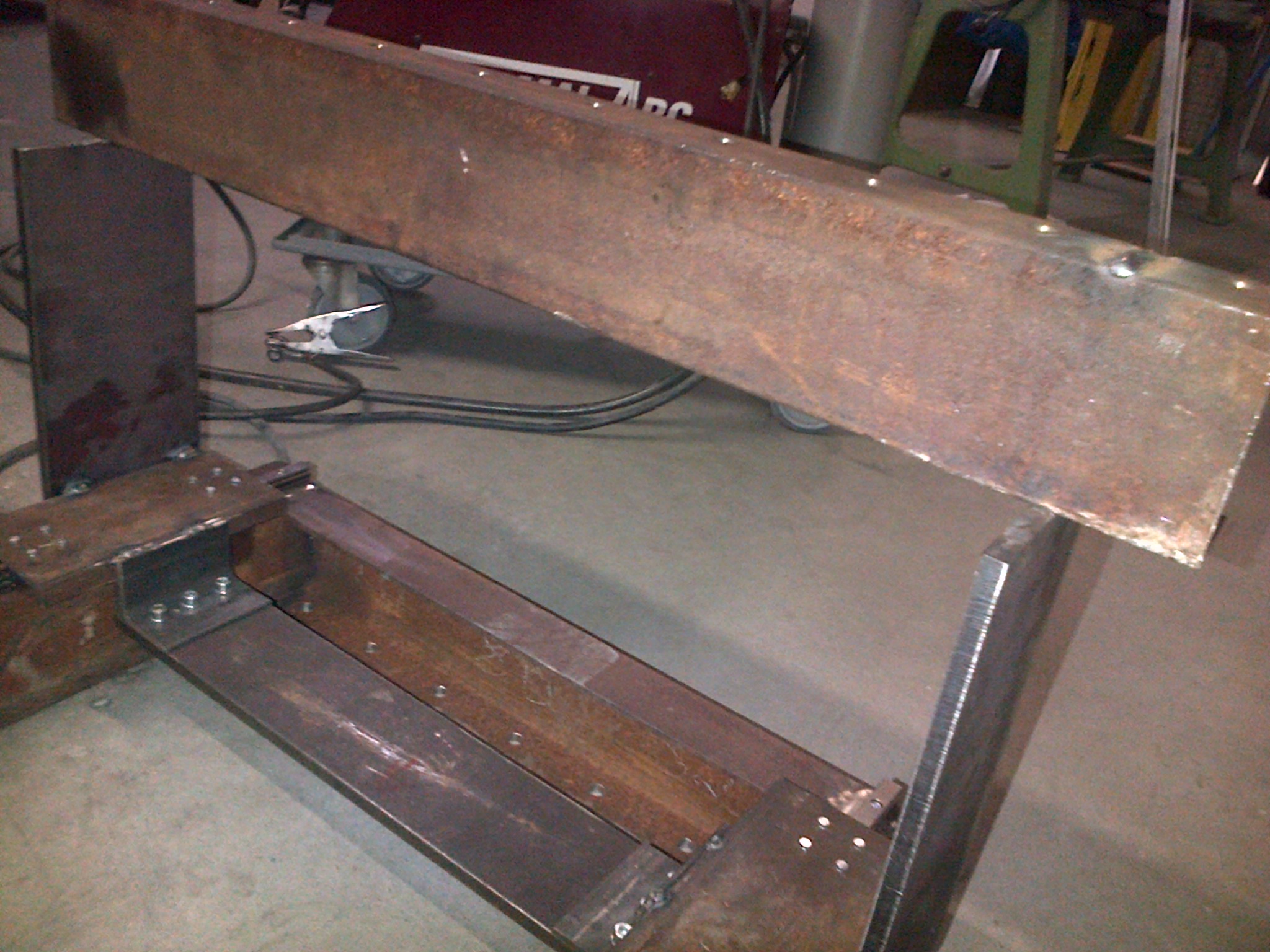

dnesny maly pokrok :)

No ja mam na mojej frezke 3f 2Nm krokac na Z, vaha Zka asi 30kg+2KW teknomotor , vedenia predopnute 20tky , skrutka tiez 16x5 a spolahlivo to beha 1500mm/m (urcite by zvladlo aj viac, ale takto to mam overene) a zrychlenie mam v machu pre z-tko 100 ....

Jestlipak jste si nekdy uvedomili/spocitali, co takovy krokac na ose Z vlaste unese.
Pokud bych uvazoval nejaky maly krokac s krouticim momentem 1 Nm, tak v pripade pouziti sroubu se stoupanim 5mm je teoreticka sila na tom sroubu nejakych 1250 N. Samozrejme ta mechanika nebude mit 100% ucinost, ale i kdyz budu pocitat ucinnost 50%, tak ten malicky motorek 1 Nm uzvedne pres 60 kg.
Takze kdyz se tam pouzije motor treba 2 Nm, tak to muze vozit nejen vreteno, ale klidne i zidlicku s frezarem. ;-)

A jestlipak ty ses někdy podíval na momentovou charakteristiku takového dvoufázového krokového motoru 2Nm? :)
Příspěvky: 23071
11. 10. 2013, 10:54
cela sranda je v tom ze diky nectnostem dvoufazovych krokacu tam nemuzes dat slaby motor nebot mu s vyssimi otackami rychle klesa moment
a u silnejsiho motoru zase s hmotnosti jeho rotoru stoupa vliv techn nectnosti
takze je treba najit rozumny stred
no a samozrejme velmi zasadni vliv na ty nectnosti ma vyber driveru (takze zadna modra cina) a generatoru kroku (interpolatoru, tety zadny softwarovy interpolator )

rollfree píše:Jinak ruku na srdce: kdybych se Te zeptal na odhad nosnosti sroubu se stoupanim 5mm a motorem 1 Nm, tak jak bys to bez pocitani (a pred vstupem do tehle debaty) odhadl?
Já už celkem představu mám, vím, co zvládají moje 0.24Nm motorky a i jsme to tu (v plugmě dvojce :)) nedávno přepočítávali, proto i píšu, že to nejspíš nebude problém. Ale máš pravdu, když jsem si to spočítal poprvé, taky mě to docela překvapilo..

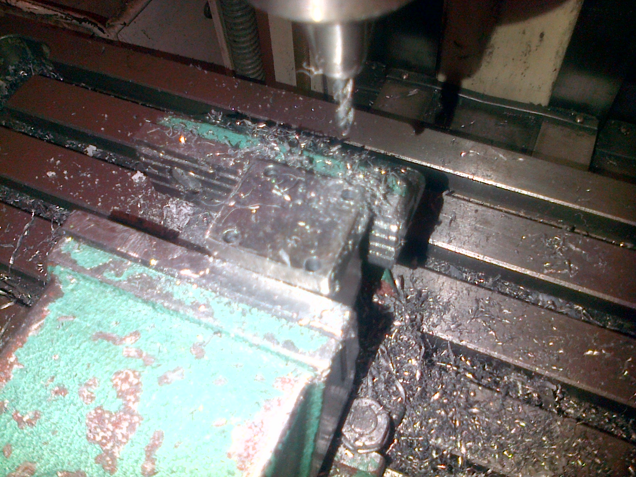

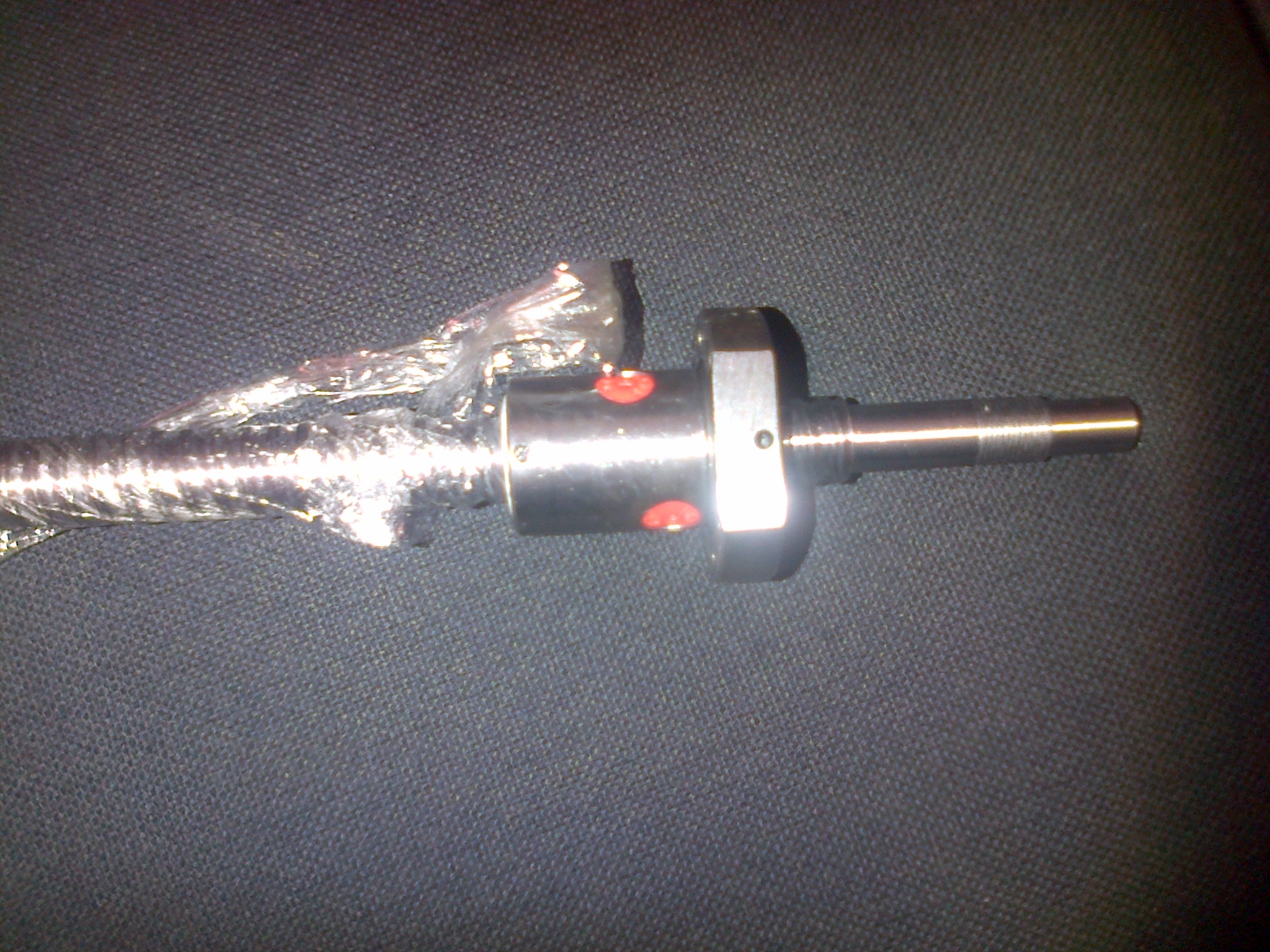

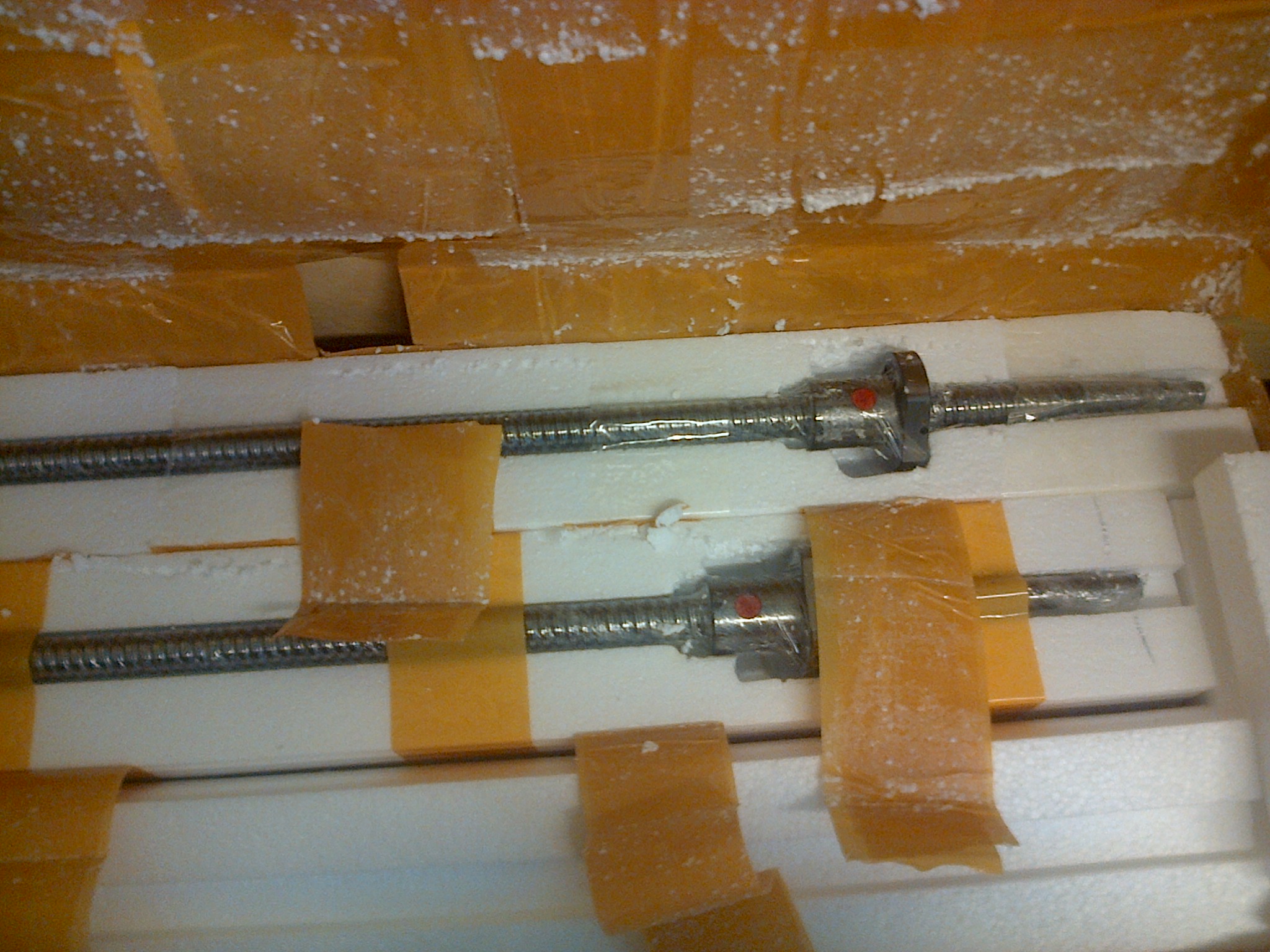

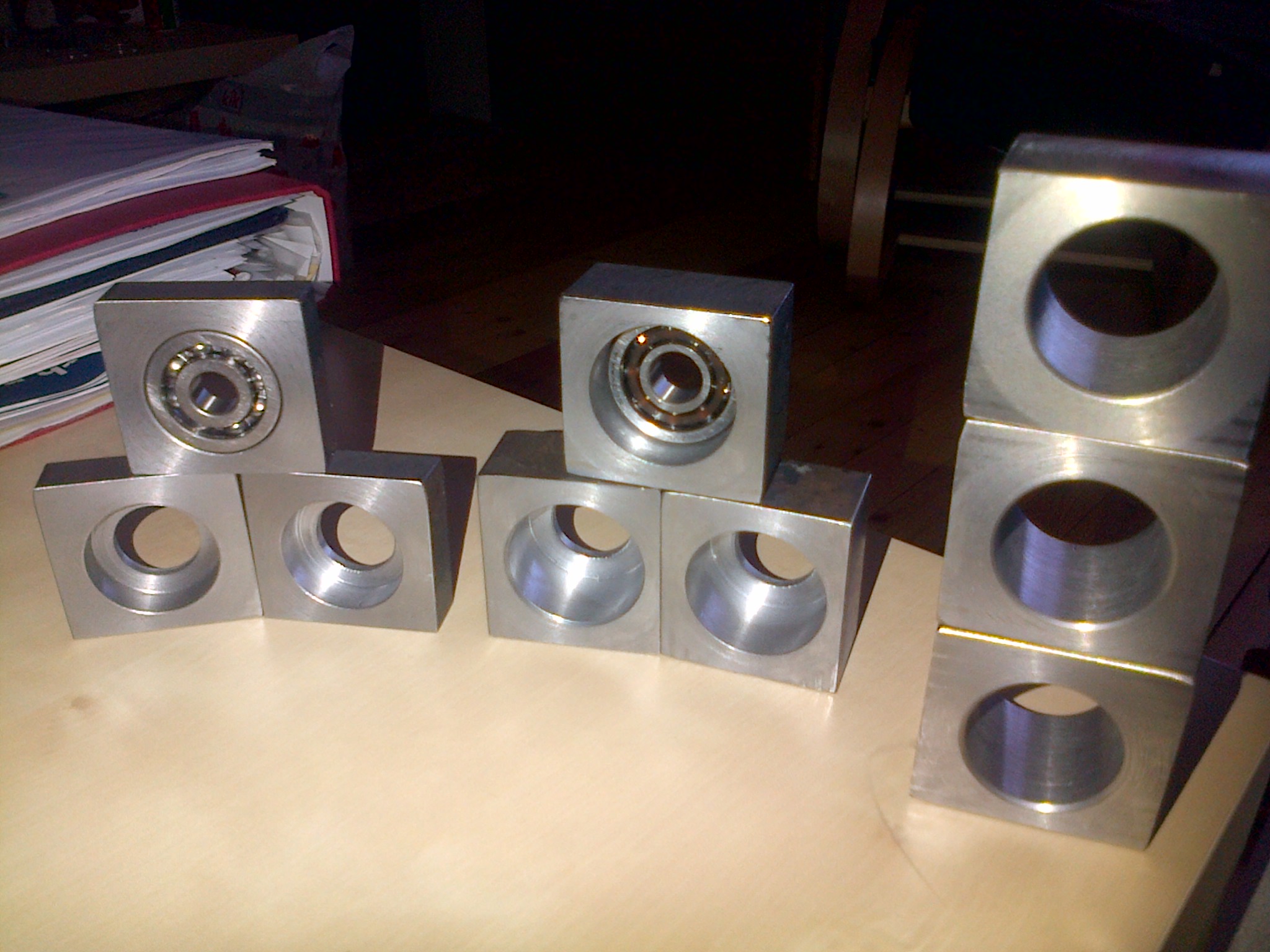

tak prisli zavitove tyce a vysustruzene ulozenia lozisk a matic :)

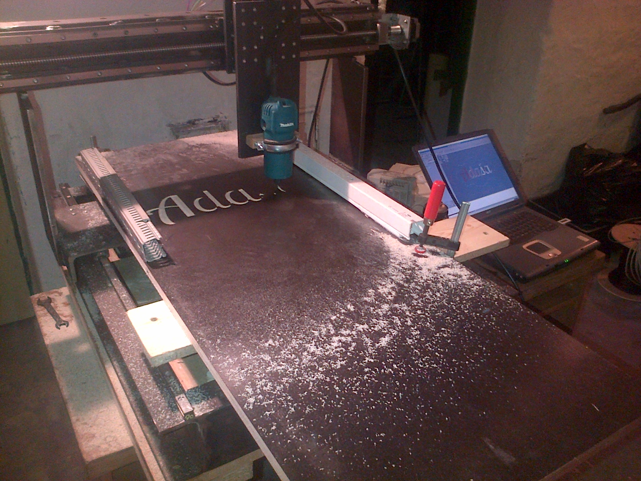

2. 11. 2013, 9:57
Tak som trochu pokrocil :)
